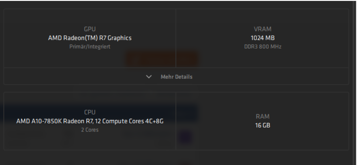

Jetzt bin ich verwirrt.... du nutzt also den sound vom mainboard? hast eine integrierte Grafikkarte und gleichzeitg auch eine geforce 1030 GT als grafik?
Nein ich nutz nicht den Sound vom Mainboard, sondern von der GeForce GT1030 über meine Asus VS278 Bildschirm.
Ja ich habe eine integrierte Grafikkarte. Ich habe die GT 1030 eingebaut, weil ich mit der AMD Redeon Verpixlungen in machen 3D Spielen hatte. Und AMD anscheinent keine neuen Treiber mehr zur verfügung stellt, laut Support von denen.
