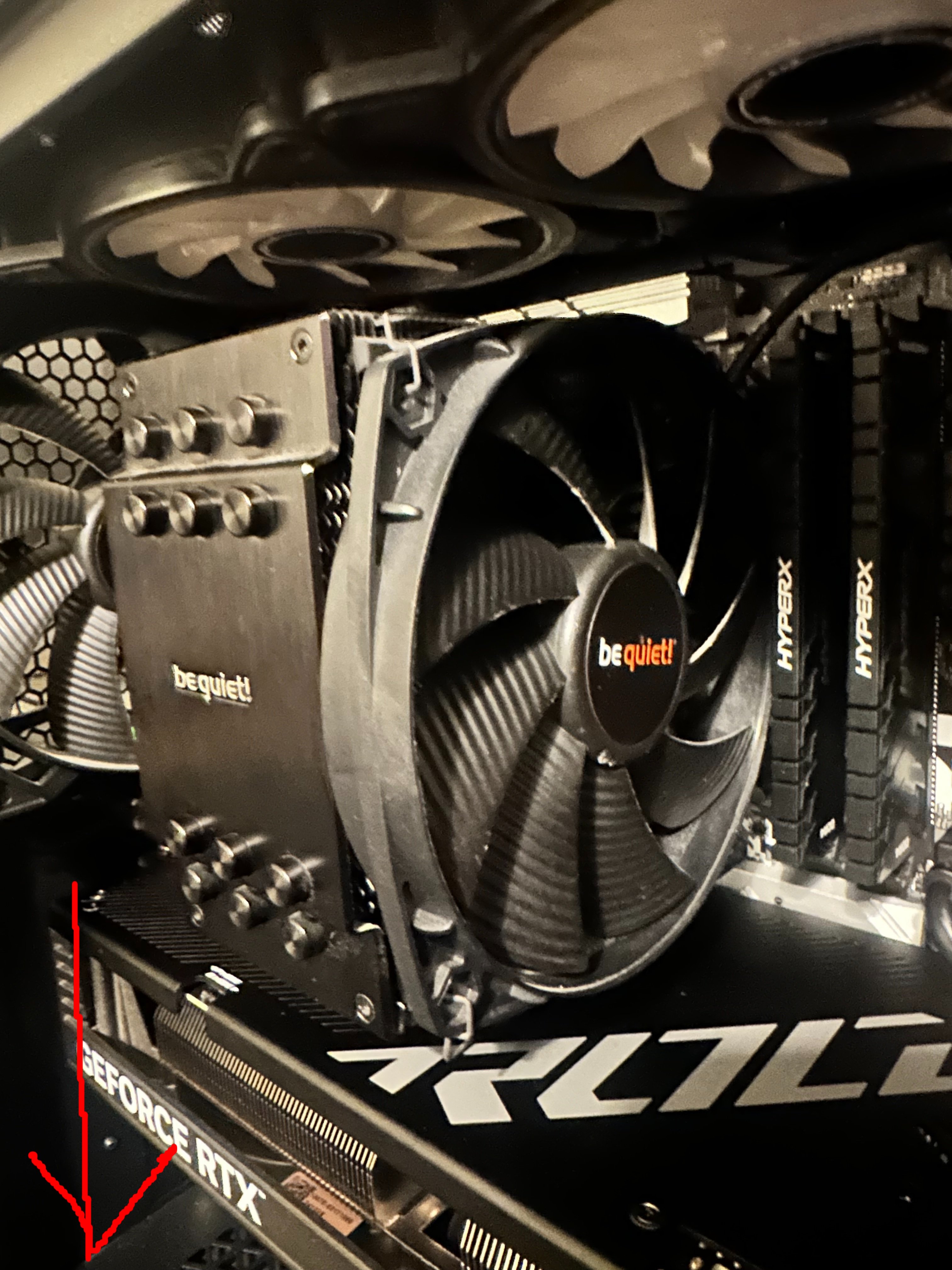

Oh, da bin ich schlecht informiert (bin auch eher ein Anfänger, wie man merkt) ich dachte das Netzteil kann ebenfalls angezeigt werden. Bitte berichtigt mich wenn ich falsch liege aber ich dachte der große Block mit Lüfter ist mein Netzteil (siehe Bild) Ich könnte es gleich noch abschrauben, aber auf dem Gehäuse stand es nicht drauf (soweit ich es sehen kann ohne Ausbau)

Auf dem Netzteil ist ein Aufkleber drauf. Da hast du die neue Grafikkarte angeschlossen.
Das Foto zeigt einen CPU Kühler mit Luftkühlung.

Das was du da fotografiert hast, ist ein Kühler.
Das Netzteil findest du weiter unten, wo der rote Pfeil hinzeigt.

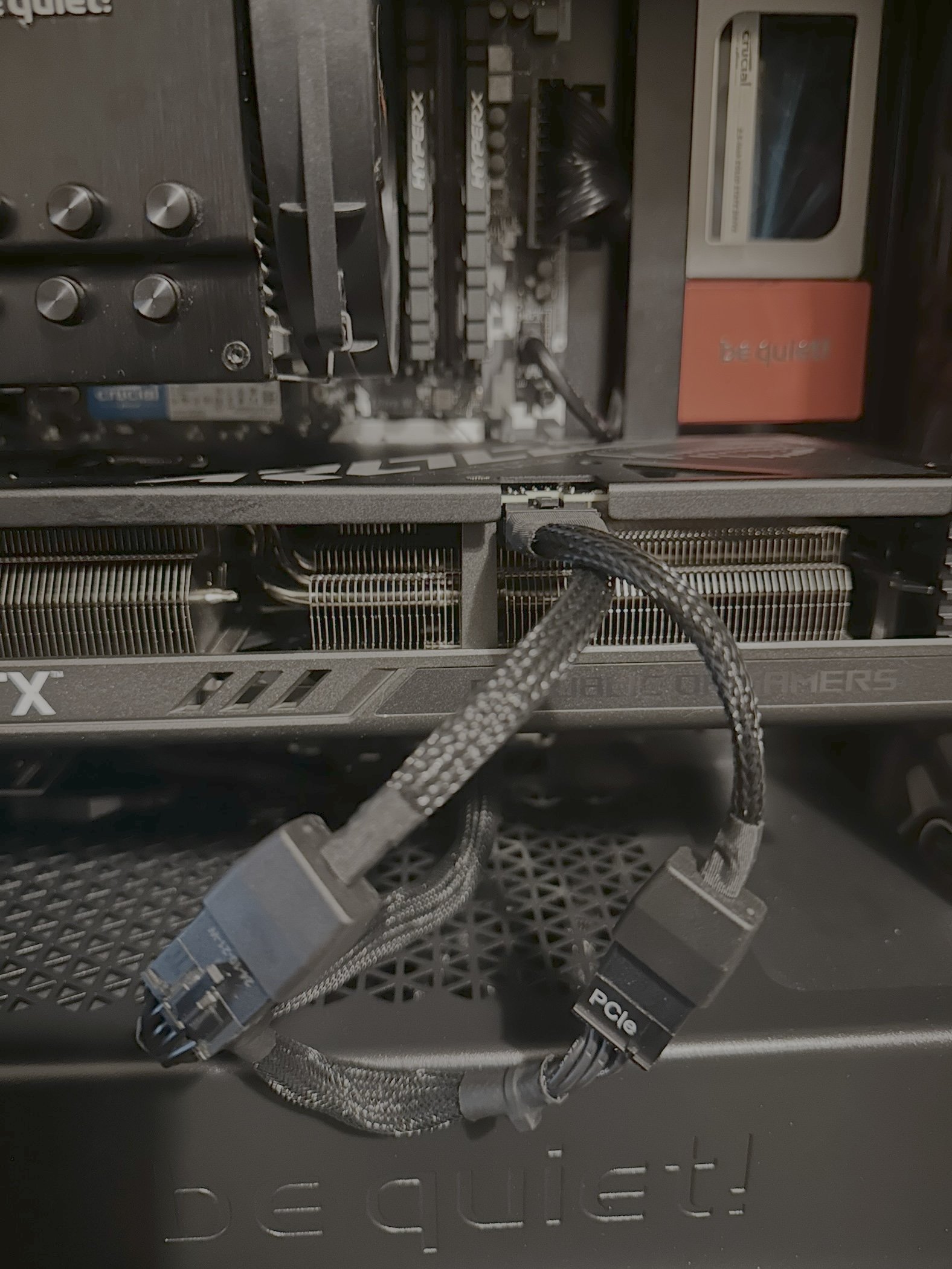

Ausserdem bitte zeigen oder zumindest überprüfen, ob die Grafikkarte mit einem Y-Stecker oder mit 2 Einzelkabeln angeschlossen wurde.

Mit einem Y-Stecker der bei der Grafikkarte dabei war, da die PCIe's deutlich schmaler und kleiner sind als die alten, blieb mir da keine andere wahl als diesen zu nutzen (zumindest im ersten Schritt, wenn mir nichts anderes übrig bleibt, muss ich sie tauschen)

Ok, aber vom Netzteil bis zu diesem Adapter ist es nur ein einzelnes Kabel, welches sich dann zweiteilt? Richtig?

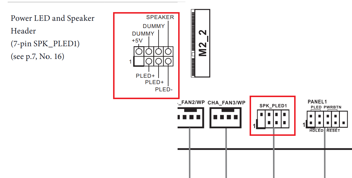

Ist nen Speaker vorhanden der Fehlercodes ausgibt?

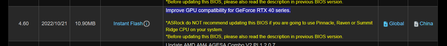

Und wie geschrieben es gab ein BIOS/UEFI Update welches die Kompatibilität mit Grafikkarten der 40ger Serie erhöht verbessert etc.pp. Also würde ich es erst garnicht mit der 4070 auf hängen und würgen probieren.
