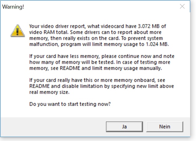

Probier mal mit einem Tool den VRAM zu testen. "Video Memory Stress Test"
In der Ereignisanzeige wird stehen das der Grafiktreiber zurück gesetzt wurde.
Glaube nicht das dies mit dem GPU Speicher zusammen hängt, sondern vermute eher das die Karte ihr eigenes werks OC nicht packt.
Habe das Programm geladen,. doch leider ist mein englisch mega eingerostet :-(
Verstehe nicht wie ich die 3 GB grenze überwinde.

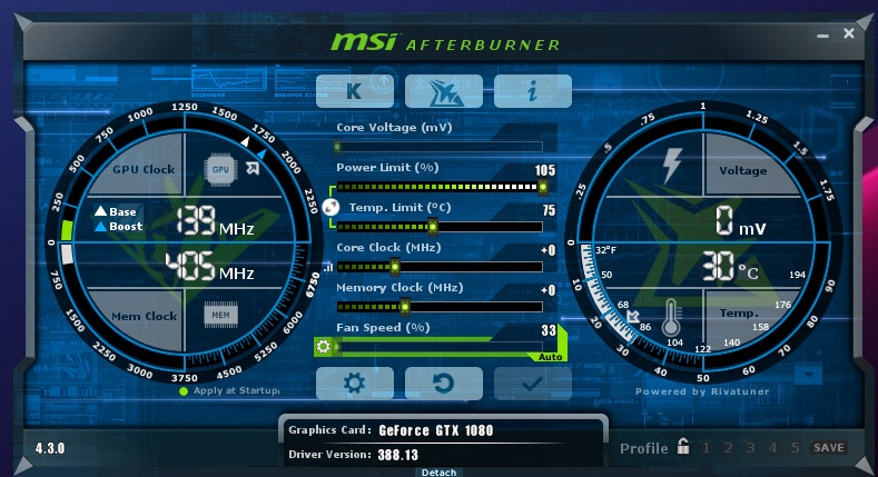

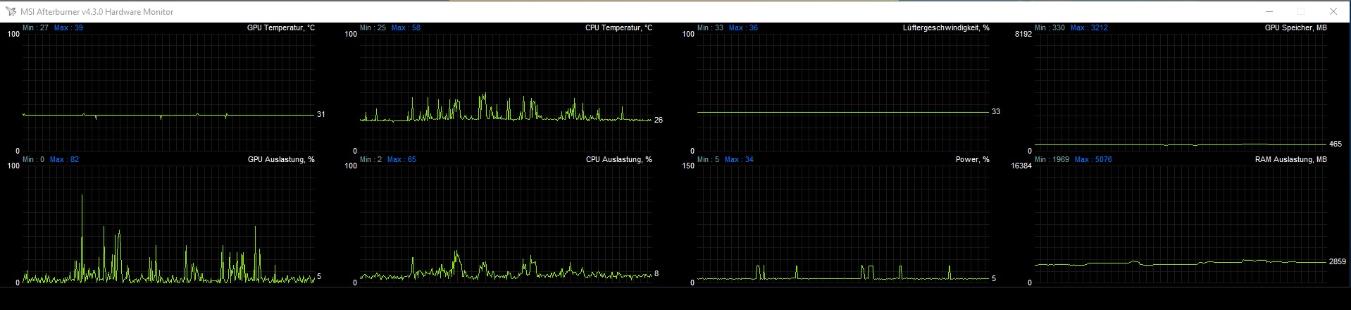

Runter Takten hat leider auch nichts gebracht (Zumindest das was bei MSI Afterburner möglich ist)
