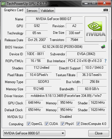

ich habe jezt mal meine alte geforce 8800 gt eingebaut und siehe da,das spiel funktioniert ohne probleme und es freezt gar nichts mehr, ist meine geforce gtx 550 ti nun komplett kaputt??? oder woran kann es liegen? ist meine geforce 8800 gt eigentlich nun besser als die gtx, ich glaube nicht oder? hier mal der screen von gpu- z

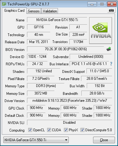

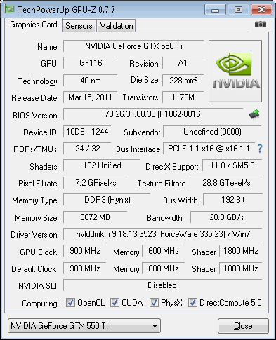

ich habe eine E7300 drin als CPU und da kam ich mit der geforce 8800 auf ca 15500 punkte und mit der gtx selbe einstellung komme ich auf 16109 punkte, aber müsste der unterschied nicht wesentlich grösser sein?
den screen von der 8800 gt ist als anhang weiter oben zu finden, im vergleich kann ich erkennen, das die gt in einigen bereichen besser ist oder täusche ich mich da?
