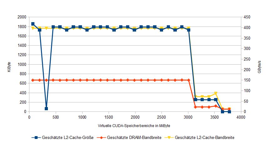

Nein das stimmt nicht.
Auf dem Bild sieht mans sehr schön, dass sie sich so verhält wie von den Specs versprochen:
Ein 512 MB großer Bereich, der ein siebtel der L2-Cache-Bandbreite, Speicherbandbreite besitzt und eine L2-Cache-Größe von 256 KiByte hat.
Hier habe ich das ausführlich diskutiert:
https://www.computerbase.de/forum/threads/nais-benchmarkthread.1440618/

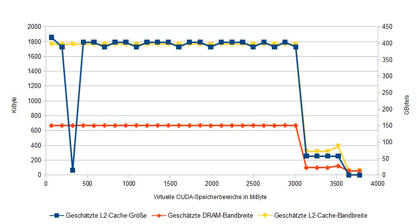

Klicke auf die Grafik für eine größere Ansicht Name: Diagramm.jpg Hits: 52 Größe: 43,2 KB ID: 471494
Hm, wo sieht man denn jetzt das es sich um den Speicher auf dem VRAM handelt und nicht um RAM Speicher??
Ich meine, das Chart belegt gut den Einbruch bei mehr als 3,5 GB. Aber es belegt nicht, welcher Speicher genutzt wird? Kann ja immer noch sein, dass es sich dort um den System Ram handelt?
In dem "langsamen" Bereich im Benchmark gilt:
-Schnellere "geschätzte" Bandbreite als die PCI-E-Bandbreite
-1/7 der eigentlichen Peak-DRAM-Bandbreite, wie es die Specs erwarten lassen
-1/7 der maximalen L2-Cache-Bandbreite, entspricht ebenfalls den specs
-256 KiByte L2-Cache-Hröße, wie es auch in den Specs steht
Für mich ist das eigentlich eine 3,0GB+1,0GB Karte,
da zwei Rammodule sich einen L2 teilen müssen.
Nein. Bis 3.5 Gigabyte verhält sie sich in etwa wie eine "gewöhnliche" 224-Bit-Karte. Je mehr Daten aber aus dem langsamen Segment kommen, umso stärker sinkt die Performance. Im Worst-Case verhält siesich so wie eine 32-Bit-Karte
