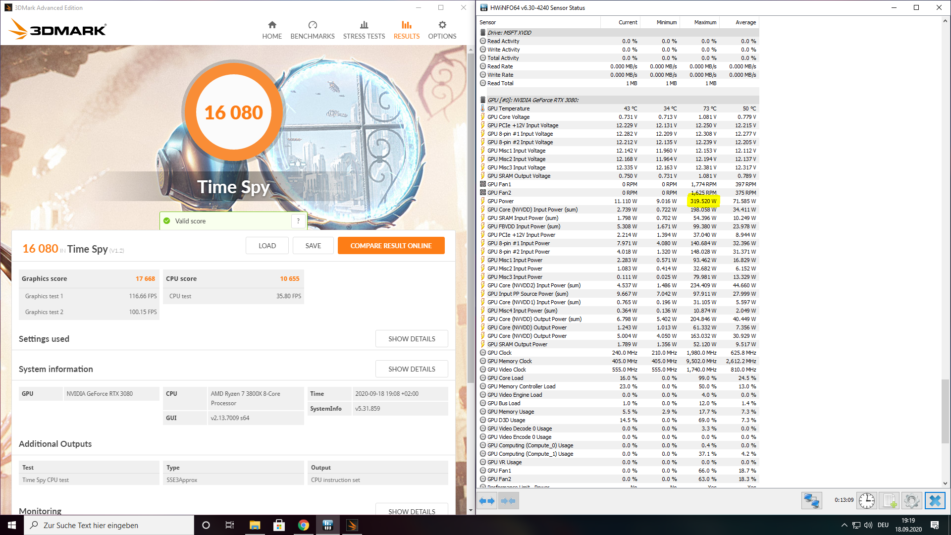

Hi zusammen,
ich habe eben meine MSI 3080 Ventus 3x in meinen Rechner verbaut.
Als Netzteil habe ich ein Enermax Platimax D.F. 600 (Watt) in Betrieb.
Restliche Hardware:
Antec P120 Case
MSI Meg X570 Ace
Ryzen 3800X mit Enermax AiO 280mm
4x 8GB Viper Steel @ 3733 CL14, 1,5 Volt
2x NVMe SSDs
2x Sata SSDs
Insgesamt 6 Fans (Netzteil-Fan nicht mitgerechnet)
Habe jetzt einige Male Timespy (Edit: + eine Halbe Stunde Port Royale Stresstest, einige Durchgänge Firestrike Extreme und eine Runde CS:GO) durchlaufen lassen. Die Karte bleibt (laut HWInfo64) bei maximal 320 Watt Verbrauch im Stock-Zustand. Mein Prozessor zieht maximal 100 Watt aus der PSU.
Ich hatte noch keine Abstürze wegen mangelnder Netzteilleistung. Von Tests wie Furmark plus Prime95 halte ich nicht viel, aber falls sich im "normalen" Betrieb etwas ändert werde ich berichten.
Edit 22.09.2020
Hatte am Wochenende einige "Crashs to Desktop" in Doom Eternal und Metro Exodus.
Zunächst hatte ich meinen RAM-OC in Verdacht, was sich aber nicht bestätigt hat. Schlussendlich konnte ich das Problem über eine saubere Treiberinstallation lösen.
  • DDU runterladen
  • PC im abgesicherten Modus starten
  • Per DDU alle Treiberreste vom System entfernen und neustarten
  • Nvidia Treiber neu installieren
Danach lief alles wie geschmiert.
Zur 3080 Ventus 3x:
Die Karte ist okay, man merkt allerdings, dass es kein hochwertiges Modell ist.
Trotz sehr gutem Airflow erreicht sie bei mir unter Stock-Settings 73°C bei ca. 1500-1800 Lüfterumdrehungen. Die Lautstärke ist in Ordnung, aber für mein Empfinden nicht "silent".
Daher wollte ich Möglichkeiten zur Reduzierung der Temps ausloten.
Bei eingestelltem Power Target @ 85% zieht sie statt 320 "nur" noch 270 Watt aus dem Netzteil. Die Leistung bricht kaum ein, die Frametimes werden aber merklich schlechter und ab und an fällt der Takt spontan von 18XX auf 16XX Mhz, was zu Stottern im Bildaufbau führen kann.
Ein Undervolt per Afterburner-Curve kann ggf. klappen und ist bzgl. Frametimes, Temps und Verbrauchsreduktion vielversprechend, ich habe aber noch keine sinnvolle Kurve für meine Karte gefunden. 1830 Mhz bei 875mV lief eine halbe Stunde im Heaven Benchmark stabil, im 2. Test von Timespy ist aber der Treiber ausgestiegen.
Werde berichten..

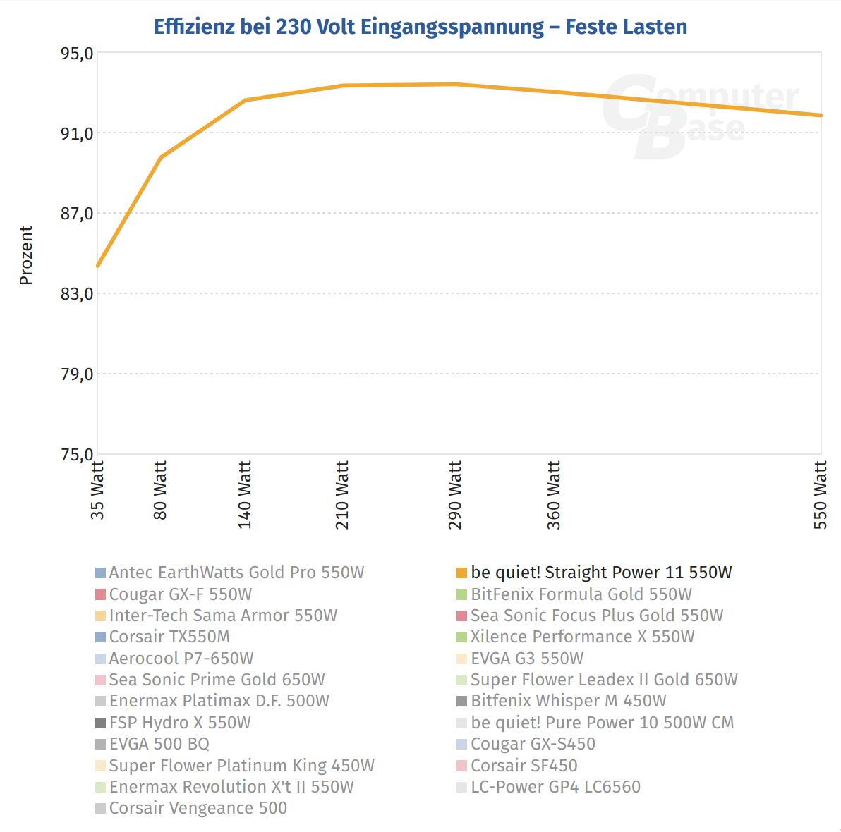

Du hast aber keine 92% Wirkungsgrad bei 400-600 Watt, sondern nur bei voller Last.
Das ist beides großer Käse.
iron mike schrieb:
wenn du denkst du hast in einer Spanne von über 200 Watt einen Wirkungsgrad von 92%
Beim Straight Power 11 550W ist die Spanne locker 300 Watt breit (siehe Anhang).
Quelle: https://www.computerbase.de/artikel...zteile-test.62679/seite-3#abschnitt_effizienz
Reaktionen: Smartbomb, alQamar, LukS und eine weitere Person

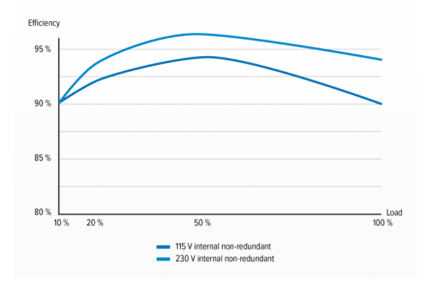

dermatu schrieb:
Keine Ahnung welche Netzteile du da als Beispiel nennst alle die ich kenne haben eher solche Kurven:
mit Sweetspot in der Mitte bei ca. 50%
Aber Dir ist schon aufgefallen, das die Kurve nur so "heftig" aussieht, weil die Y-Achse erst bei 80% beginnt?
Mal eben grob die Pixel abgemessen:
20% -> 93,5% Effizienz
50% -> 96,2% Effizienz
100% -> 93,8% Effizienz
Ja, der Sweetspot liegt bei ca. 50%. Macht sich bestimmt bemerkbar, wenn das Netzteil bei Vollast 5 Watt mehr verbrät, als das z.B. ein anderes Model mit 200W mehr Leistung und 50€ Aufpreis (Achtung, kann Spuren von Ironie enthalten).
