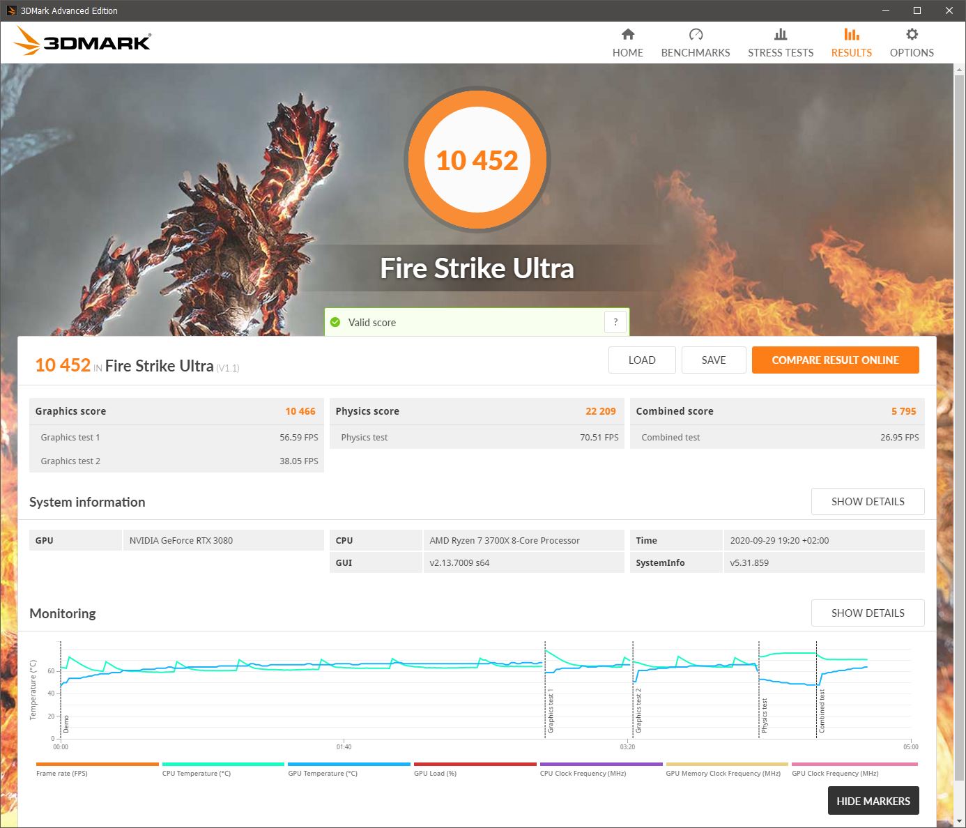

@Blumentopf1989
Sys - siehe unten. ASUS TUF RTX 3080 O10G @ out of the Box. Ryzen 3700X ~4.2GHz.
650W BeQuiet Dark Power Pro (etwa 6 Jahre alt)
FireStrike Ultra
Kein Crash. Nichts.
Nur was weiterhin, und das seit JAHREN, nicht richtig funktioniert ist das heruntertakten im Windows mit ZWEI Bildschirmen. Zum Glück funktioniert der MultiDisplayPowerSaver des nVidia Inspektors nach wie vor. 215-345MHz Core und 50MHz Memory - permanent - geht doch
ZeroFan in Windows geht leider auch nicht. Trotz Quiet Bios
