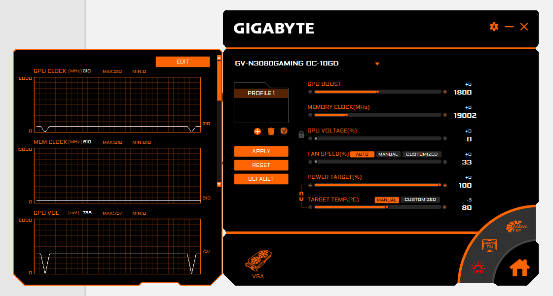

domian schrieb:... Standard-Boosttakt liegt bei 1710MHz und viele machen 1850 bis 1900 MHz Boosttakt mit. Darüber hinaus ist der 102er einfach ein großer Chip. Kleinere Chips aus Mid und Low lassen sich höher takten ja.
Bein meiner Gigabyte RTX 3080 Gamning OC ist alles auf Standard der GPU Boost steht auf 1800.
Bei einem Game oder starker Benutzung geht die GPU Clock auf ca. 2000- max 2100 MHz.
Habe bis jetzt noch ncht mit den Settings getestet.
Ich denke die Probleme kommen von den Netzteilen.
Verbrauch:
RTX 320-370W max
Meine CPU 65W
Mainboard 60W geschätzt
Das alleine sind schon 500W.
Wenn nun noch einige Platten, USB Devices dazu kommen dann sind meine 700W schon knapp!
