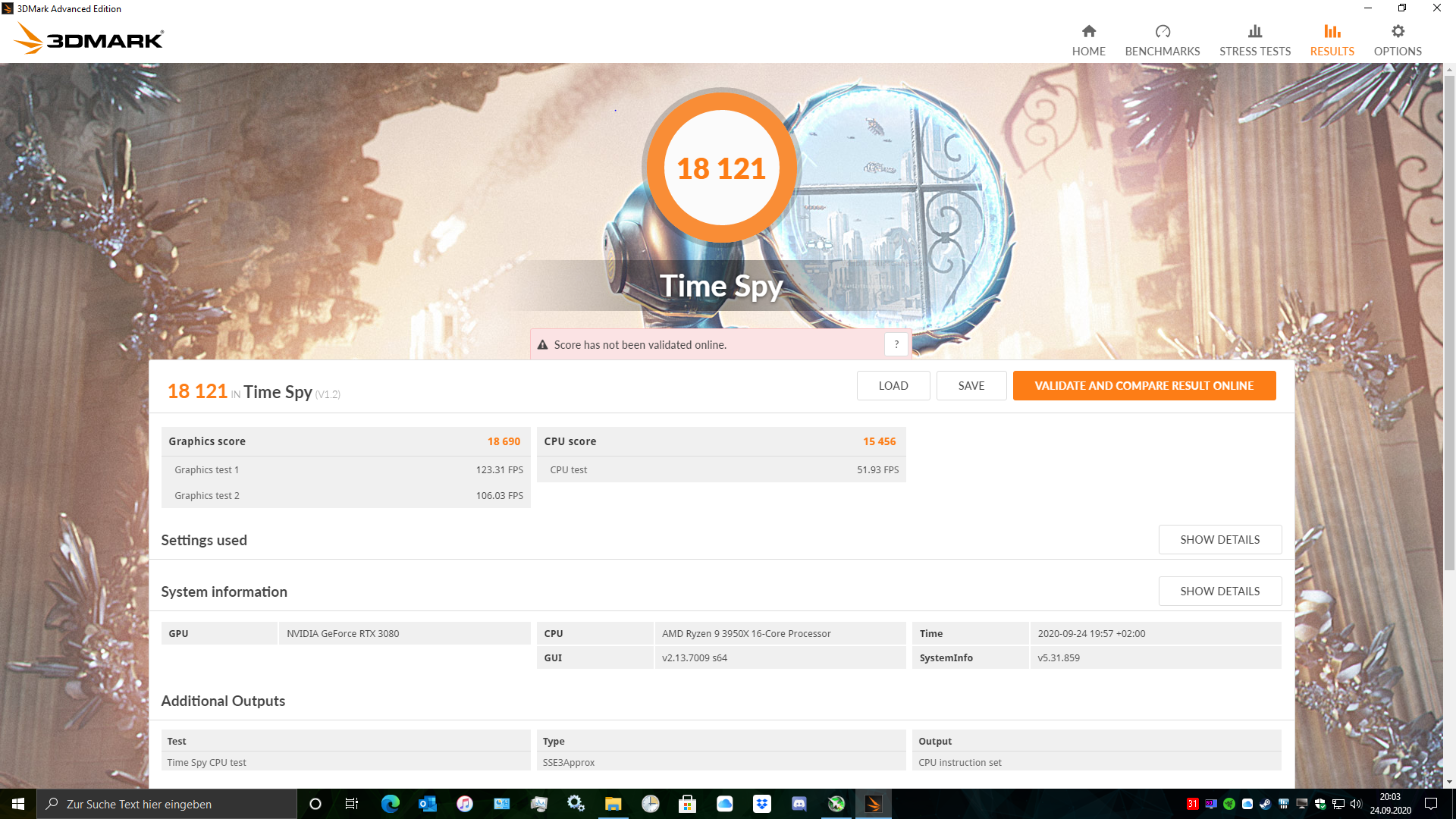

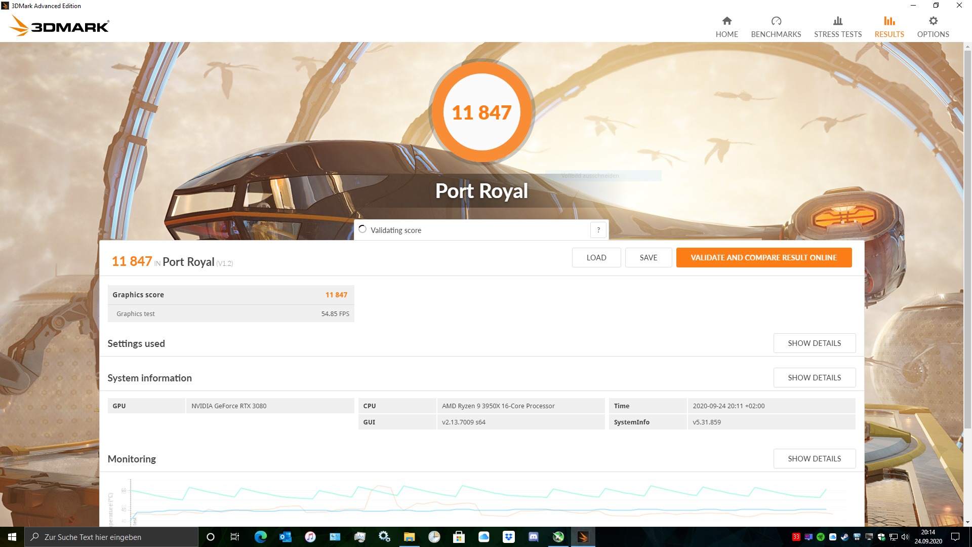

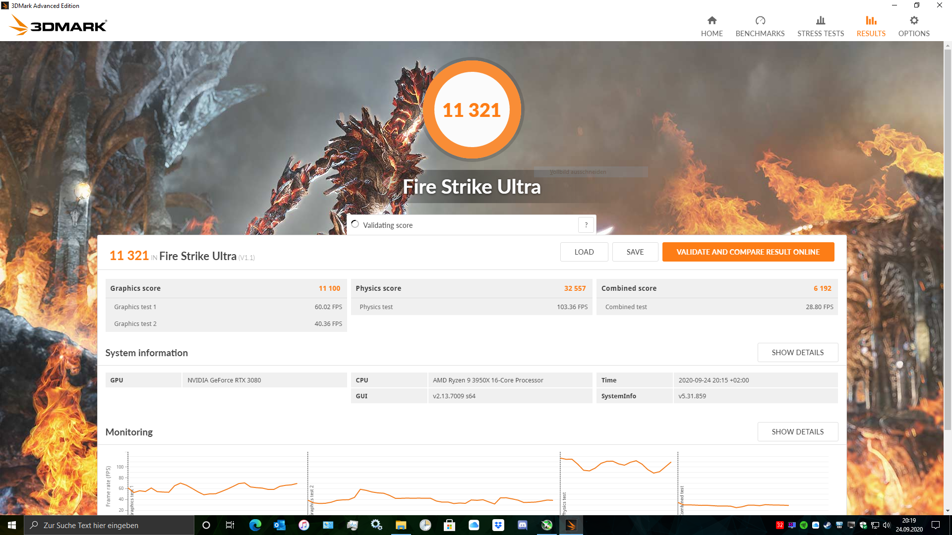

Kannst du mal deine Einzelwerte posten. Würde mich mal interessieren im Vergleich. Denke Mehrpunkte bei mir kommen durch CPU/3950x und OC bzw. manuelle Takt/Spannungskurve und ggf. Wasser.
Inteluser haben immer mehr Punkte :P
@deady1000
