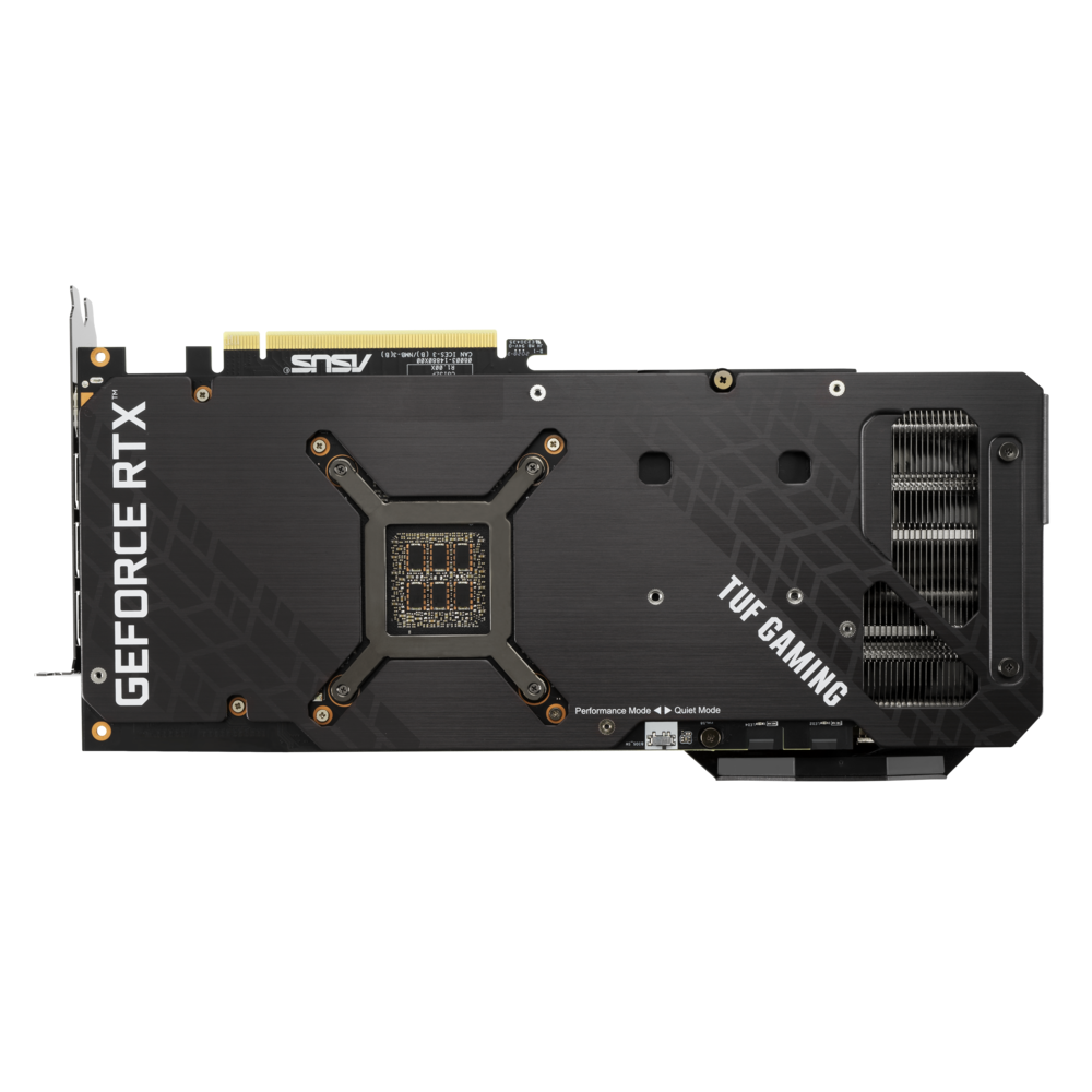

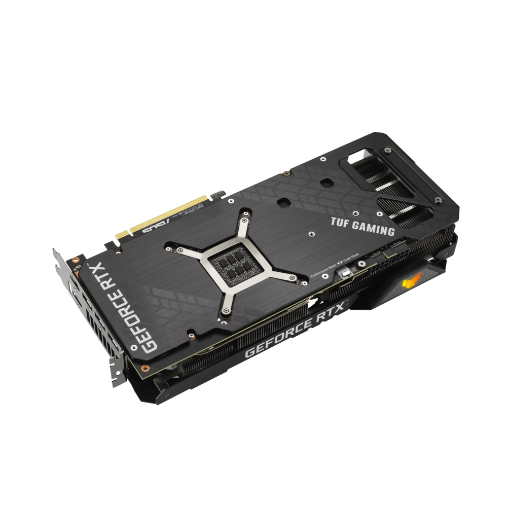

Nur mal interessehalber, warum sind die Shots auf der Webseite von Asus alle mit den 6 Blöcken und nicht mit den einzelnen Kondensatoren? Man könnte ja fast meinen, dass die Review-Modelle anders aufgebaut sind als die tatsächlich verkauften Exemplare. Ich bin verwirrt.

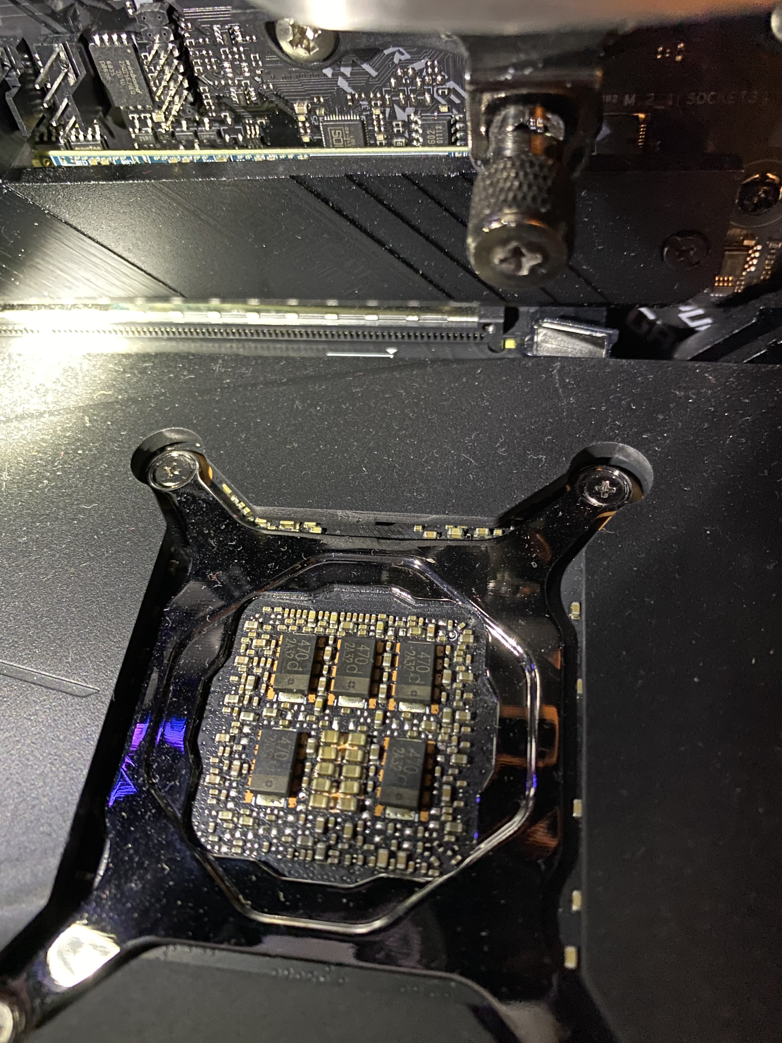

So sieht meine MSI 3080 Trio aus. Nach etwas mehr als ner Woche noch kein Crash / Freeze oder sonst was.
