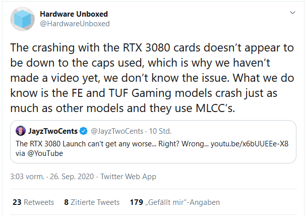

https://twitter.com/HardwareUnboxed/status/1309659834468298753
Die Caps scheinen eine Ursache zu sein, aber nicht die einzige. Wie so oft im wird es ne Kombination aus mehreren Faktoren sein die zum Absturz führen

TUF Karten scheinen auch betroffen. FE Karten ja auch, wenn wohl auch seltener. Das wird noch interessant. Mehr Vorlage kann sich AMD eigentlich nicht wünschen.
Reaktionen: RayAlpha, Deathless, ChrisM und 3 andere
