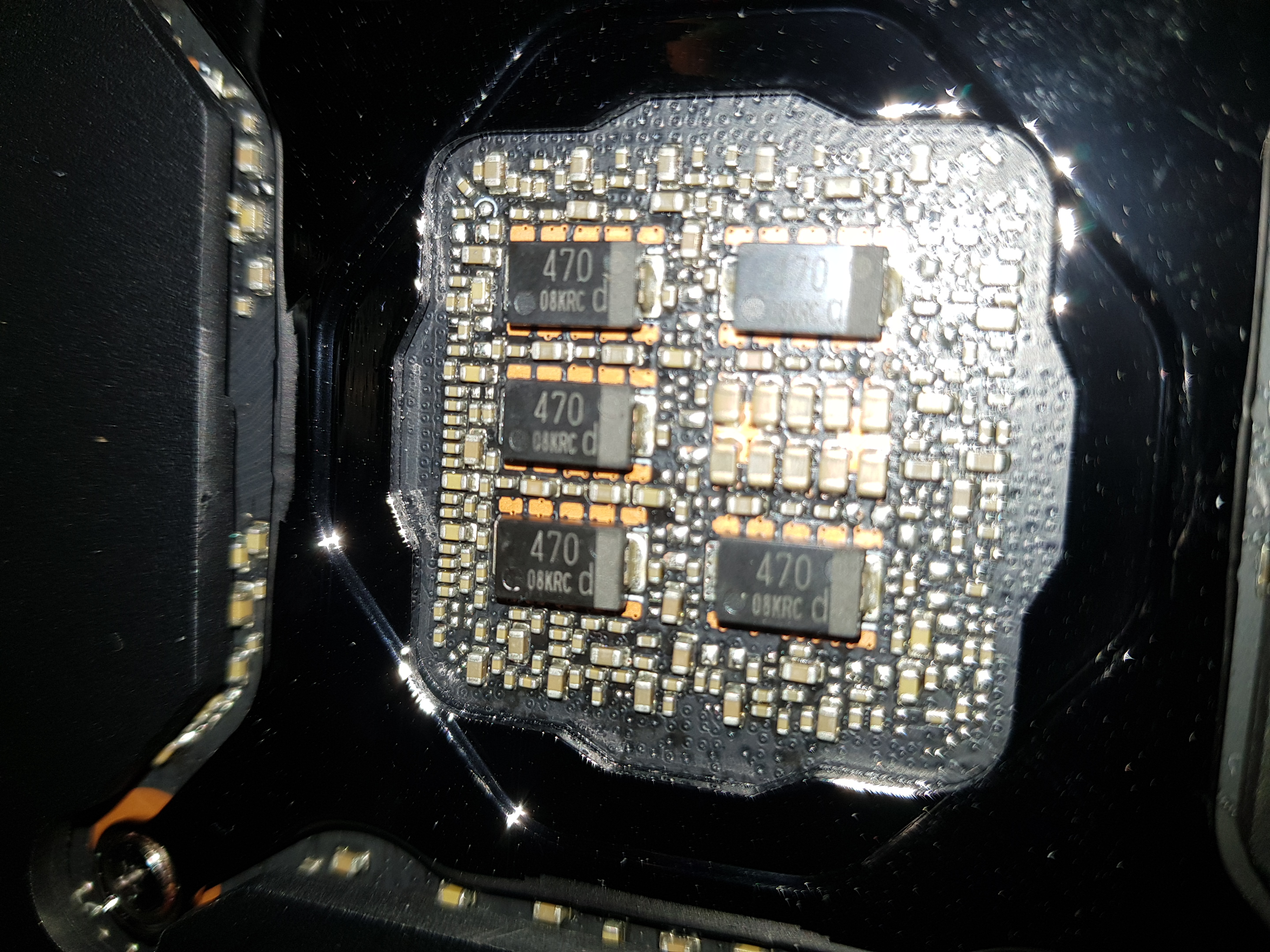

Tja, dann wäre das doch jetzt mal was für die Besitzer da andere Kondensatoren hinzulöten. Klar, die Garantier ist dann weg, müsst ihr wissen. Die MLCCs sind wohl in 1206, das kann man bequem löten. Das Problem dabei ist aber, dass das eine große Platine mit vielen Metalllagen ist. Die transportiert die Wärme also gut weg. Ich würde da entweder mit einem sehr leistungsstarken Kolben oder mit Heißluft drangehen.
Wenn man einen 470 uF Tantal durch 10 MLCCs ersetzen will, dann sollten die also jeweils 47 uF haben. Ich würde da einen von denen nehmen:

Und dann lese ich hier mehrfach von 1 MLCC oder 2 MLCC.
Jeder einzelne der kleinen rechteckigen Bauteile in dem Bild https://pics.computerbase.de/9/5/1/0/4/1-1080.f8b20a2b.jpg ist ein MLCC. Das sind also grob so 100 unter der GPU.

Sind das die selben MLCC? Die 10 in der Mitte sind ja viel größer ?
Hab mal nochmal Fotos meiner 3080 gemacht

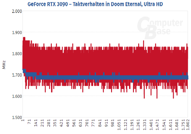

Ich glaube net das per se die Kondensatoren net können, eher ist die Kurve so bescheiden eingestellt, das die häufigen Takt-und Spannungswechsel am Powerlimit zu ner Überlastung der Kondis führen.
Vermutlich sind Kurven ohne ständiges Kratzen am PL stabiler auch mit den schlechteren Kondensatoren/Chips.
Von daher würde ich auch net das PL cappen sondern nur den Takt. Über den Takt und die zugehörige Spannung bleibt man ja automatisch unter dem PL und die Graka läuft sehr viel ruhiger nur in einem festen Takt mit einer festen Spannung.
Sehr ungünstig siehe 3090 von MSi und als Bsp. für ne angepasste Kurve ein User in nem 250W-FHD-RT-Benchmark mit 2130@1,05V(bei 100%Lü.=48°C=h2o-Effekt:
3DCenter Forum - Einzelnen Beitrag anzeigen - nVidia - GeForce RTX 3080 Review-Thread
(man bräuchte halt für ne optimale Nutzung Kurven für verschiedene Laststufen 250..310..350/370W,
die Jeder je nach Chipgüte selbst erstellt, falls der nächste FixTreiber Das net kann)
