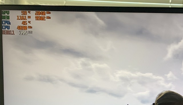

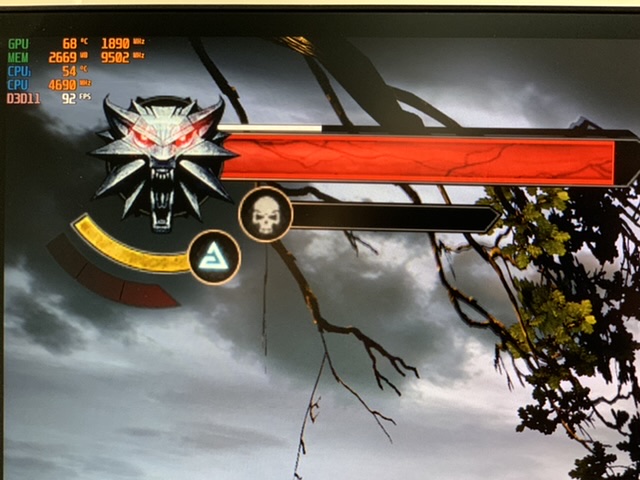

Da Witcher 3 ein guter Test sein soll, habe ich es ebenfalls mal installiert.
Auch hier alles gut 😊
Einmal 1080p low und 2160p in max
