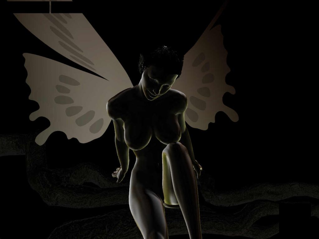

AAARGGGHHHH! Leider läuft das Demo bei mir zwar an - die Texturen sind aber nicht zu erkennen (sehe nur schwarz und die Konturen von Dawn)!
Weiss jemand Rat?
Hilfe!!!

Hatte das gleiche Problem. Habe dann die Omega 3.4 Treiber installiert, und dann gings... Aber als ich nochmal neustarten wollte, gings wieder nur so dunkel... Naja, egal, einmal gesehn, hauptsache, die Spiele laufen. ;)

Liegt wohl am modifizierten Omega 3.4-Treiber, hab den nämlich als Hacked-Treiber installiert also mit R350-Pfad, rennt bei mir nicht trotz dortigen OpenGL32-Patch. (Fehlermeldung : "Elfe.exe verursachte einen Fehler in der Datei cg.dll bei Register..." was laut Dateinamen "cg.dll" damit zu tun haben dürfte : http://www.golem.de/0206/20322.html ) Da mehrere Probleme haben drüfte der Patch ziemlich Beta-mässig sein.
@MiamiVicePolice
Du hast die gezippte "opengl32.dll" aber auch ausgepackt und nicht nur das .zip in das bin Verzeichniss verschoben, oder ? Muß schon die entpackte opengl32.dll sein!

Die Datei ist im bin-Verzeichnis und ich verwende den Catalyst 3.1
Ok, hat sich erledigt.
Hier ein vernünftiger DL-Pfad: http://download.jigle.net/opengl32.zip
Und es funzt, und wie es funzt... nun die Nude-Geschichte!
So, also, es funktioniert alles, definitiv, habe einfach nur die opengl32.dll ersetzt und fertigt.

Also die Anzahl der Unsupported features hat sich bei mir auf eines reduziert.
Er kann nur kein "ARB_multisampling" laden... und deswegen will das DEMO nicht.
-> Habe ne ATI Radeon 9700Pro...
was meint ihr, was stimmt da net?
[EDIT]
Ganz einfach, man benötigt den aktuellen Catalyst um diese Intruktionen der Grafikkarte nutzen zu können!
Also einfach Cat3.4 drauf und es rennt! ;)

Dann klopf Dir die Catalyst 3.4er drauf! Die sind schneller, stabiler und kompatibler - also warum nicht!? Auch bei mir läuft das Demo jetzt - mit den Omegatreibern auf Basis des 3.4er und dem R350 Treiberpfad läuft das Demo nicht.
