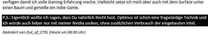

Deine Hybris ist schon auffällig. Du weißt doch sicher, was Xerxes bei den Thermopylen widerfahren ist. Bei mir taktet die Nvidia im Akku Betrieb runter. Unabhängig von den Energieeinstellungen. Auch im BIOS lässt sich das nicht ändern. Mir aber auch Banane. Das Notebook ist Desktop Ersatz und läuft am Netz und unterwegs benutze ich ein Surface Pro.
Ich frage mich nur, wieviele Minuten du den Shooter unterwegs zocken kannst, bevor der Akku die Füße hochlegt??!
Edit:
Wie ich gerade sehe, werkelt bei dir eine 840m, die über Nvidia Battery Boost verfügt. Bei mir ist eine GTX 660m unterwegs und Battery Boost gibt es erst ab der 840er. Mein nächstes Notebook wird dann auch über dieses "Feature" verfügen damit ich volle mobile Gaming Erfahrung mache. Vielleicht setze ich mich aber auch mit dem Surface unter einen Baum und genieße ein Indie Game.
