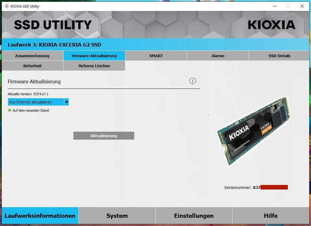

EasySan schrieb:Komisch, wird bei meiner Exceria G2 nicht angeboten, das Tool meint ECFA 17.1 sei aktuell
So sieht es bei mir auch aus.
Konfigurations-ID: PG1x_ECFA
Ging bei meiner Exceria G2 vor 2 Tagen auch problemlos (Win 11, direkt über Internet in der Software). Natürlich trotzdem Backup gemacht vorher.

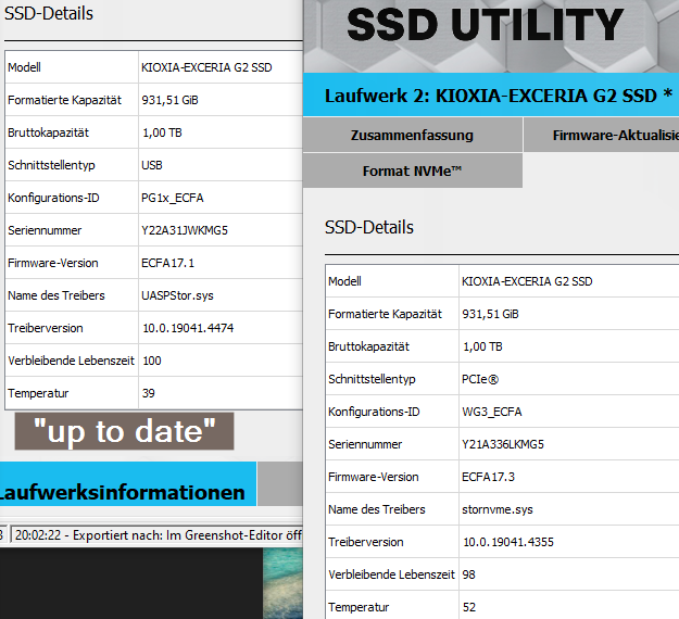

Ich hab 2x eine KIOXIA EXCERIA G2 SSD, einmal intern verbaut, einmal extern.
Noch was: Hab zwei externe NVMe SSD Gehäuse, beim ersten wurde die SSD nicht erkannt, beim zweiten Gehäuse (IcyBox IB-1817M-C31) wurde die SSD vom KIOXIA SSD Utility erkannt.
- Die interne SSD hat die Config ID WG3_ECFA und hat das Firmware Update als benötigt angezeigt gehabt bzw. habs dann eingespielt.
- Die externe SSD hat die Config ID PG1x_ECFA und ist laut SSD Utility aktuell mit Version ECFA 17.1.

@IliadZenith Sieht auf den ersten Blick ziemlich identisch aus, an welchem Wert identifiziert man den Flash?
Die Zeilen wahrscheinlich? Dann wärs der selbe Flash.
Ich würd ja auch die externe NVMe SSD in den Rechner stecken um zu schauen ob das SSD Utility dann ein Update findet, hab hier aber keinen Slot mehr auf dem Mainboard frei...
Toshiba 112L BiCS5 TLC 16k 512Gb/CE 512Gb/die 2Plane/die

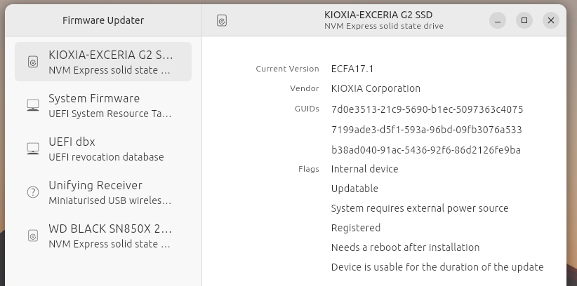

@Dante2000 Saftladen. Eine Info, was genau der "critical bug" ist, wäre über das "Fixes bug." in den Release Notes hinaus auch nett, wenn man schon keine Updates für alle bereit stellt.
Das Gerät wird mir in gnome-firmware auch tatsächlich angezeigt, das Update aber nicht:
