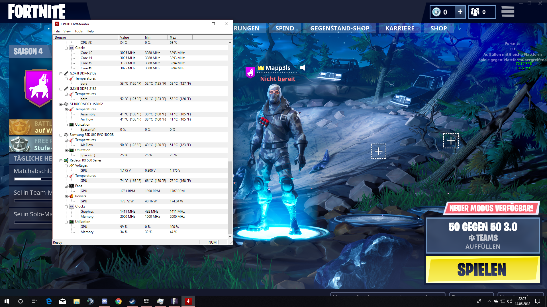

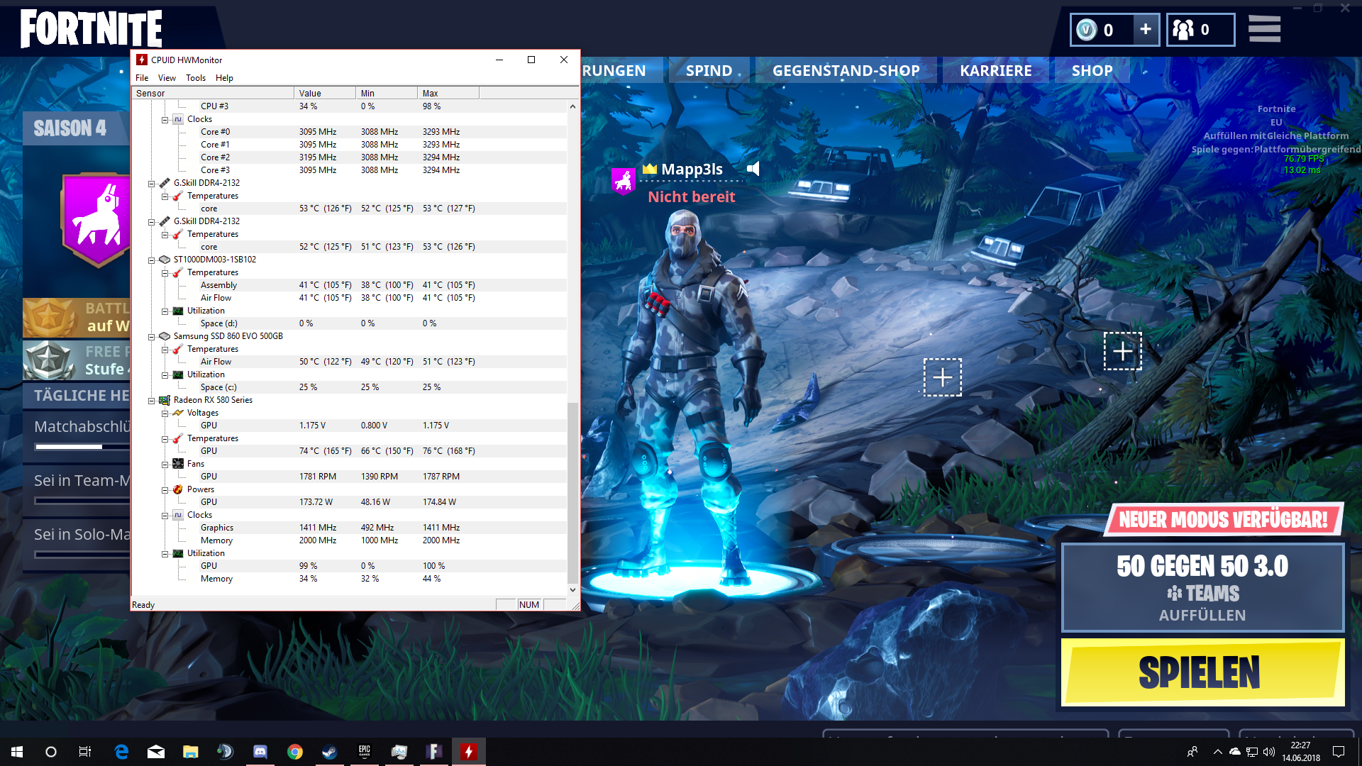

Hab bei Fortnite (alles aufs höchste) mal eine Runde 50vs50 gespielt und geguckt wie warm mein System wird. Mir ist nur meine neue GPU aufgefallen die 75 Grad warm wurde und die Lüfter aber so gedreht haben das sie nie darüber kommt...Ist das so in Ordnung? CPU ist irgendwo bei 50-60 Grad gewesen und Ram bei 50 Grad.

Das lässt sich doch einfach durch testen herausfinden.
Die Temperaturen sind völlig ok.
