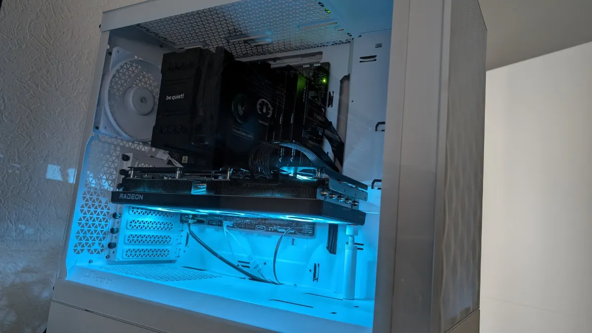

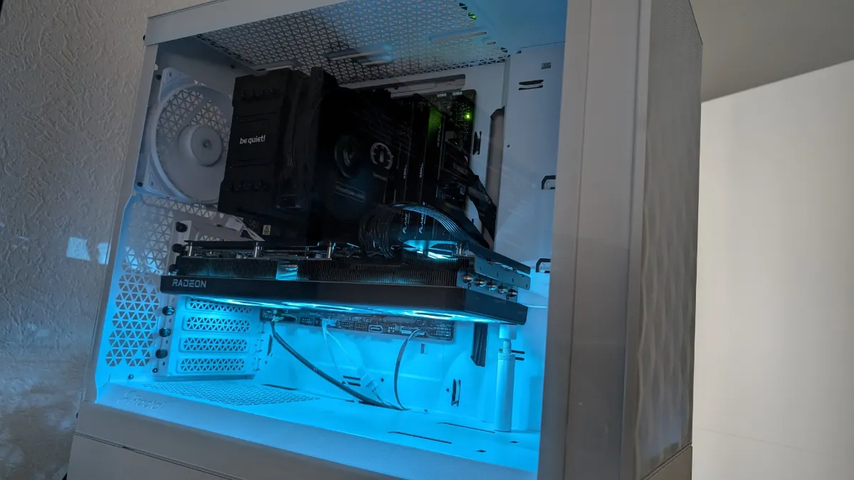

Ich meine den Temperatursensor auf dem Mainboard. Das ist ein Indikator dafür, wie warm es im Gehäuse wird. Ich habe das gleiche Gehäuse und regel auch die Gehäuselüfter auf die Mainboardtemperatur. Die serienmäßig verbauten Lüfter habe ich gehen 4 Arctic P14 PWM getauscht, weil mich das Geräusch der serienmäßig verbauten Lüfter gestört hat und diese keinen PWM Steuerung hatten. Die Einbauposition ist gleich wie bei dir.
So lange du keine RTX 5090 verbauen möchtest, sollte das Gehäuse kein Problem sein. Ich würde erstmal den Release der ganzen neuen Karten abwarten und dann bei guter Gelegenheit und Preislage zuschlagen.
