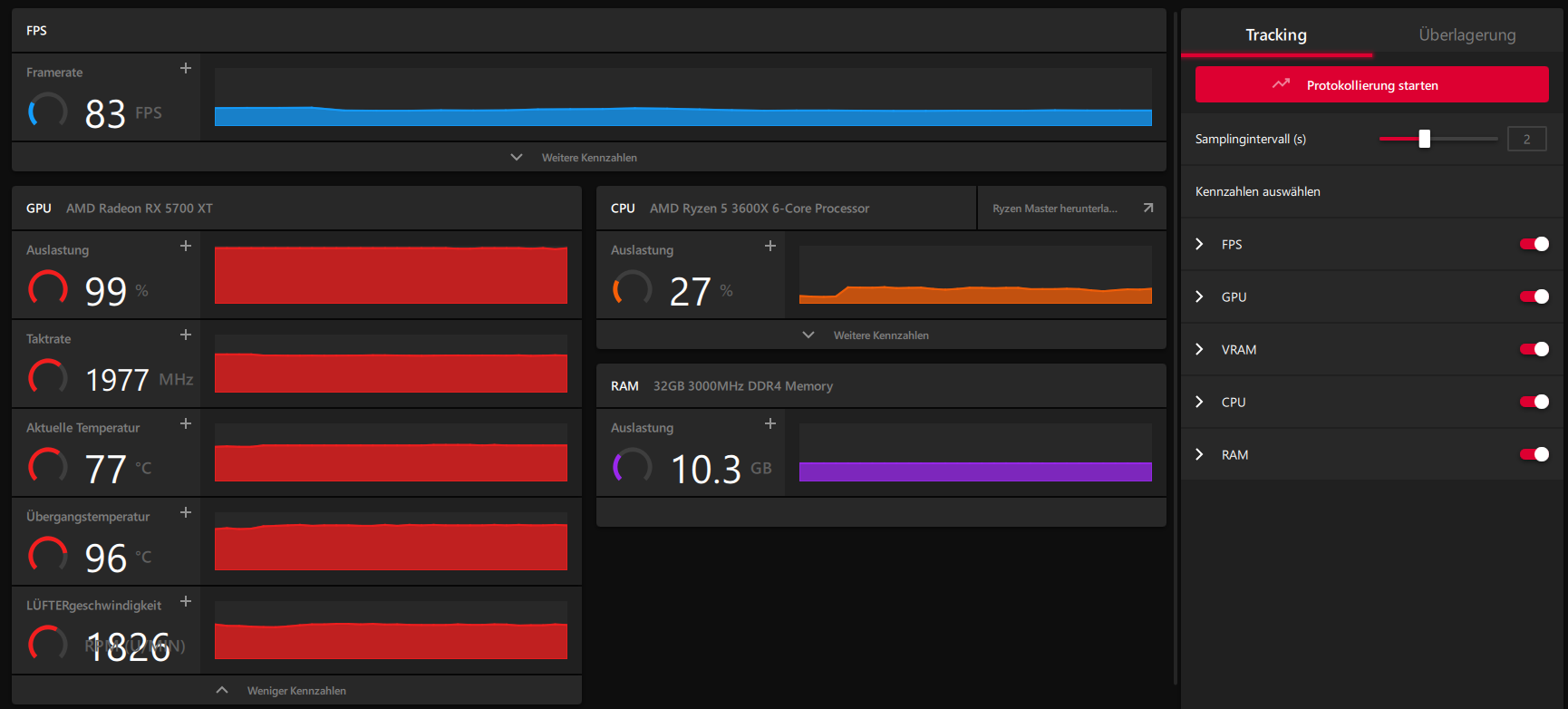

Aktuelle Temps beim zocken:

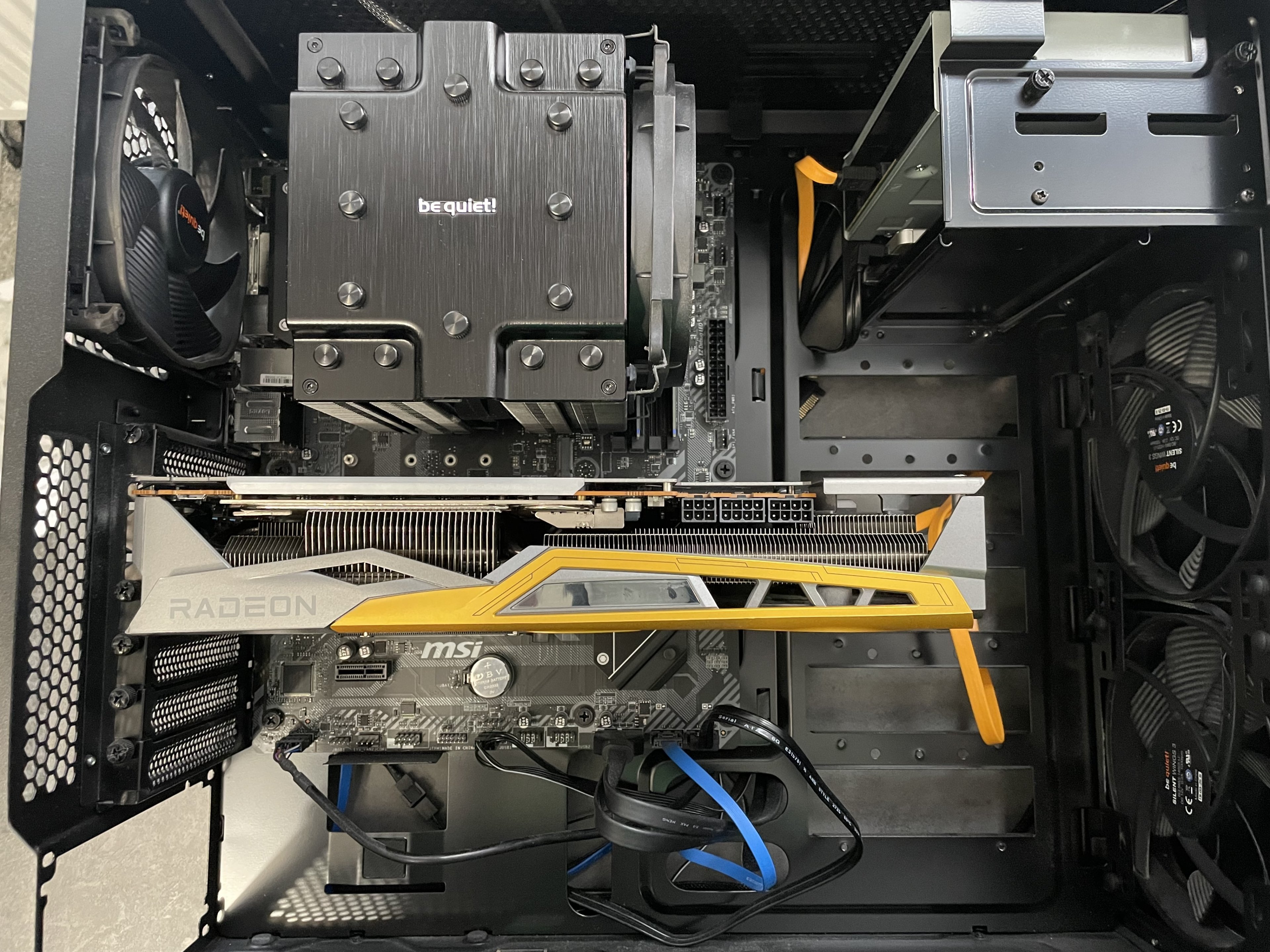

Im Bild der aktuelle Aufbau.
Könnt ihr da was empfehlen?

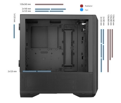

Wie sieht es mit dem Lian Li LanCool II Mesh (Performance) aus wäre das vielleicht was für dich? Da bekommst trotz NT Tunnel 120er Lüfter rein.
