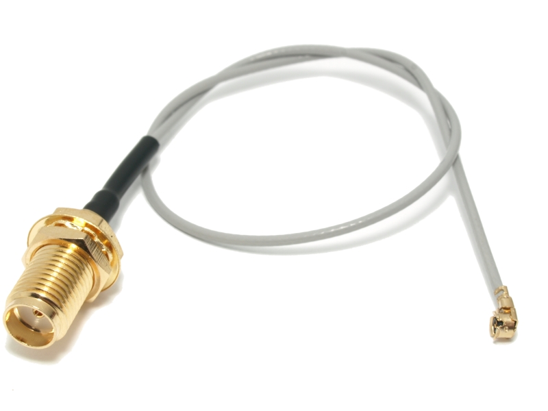

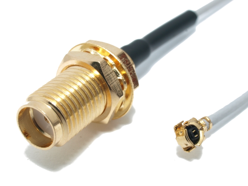

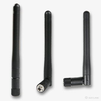

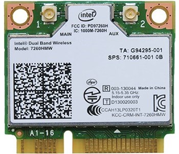

dann hab ich nicht kapiert wie du die WLAN Antenne da überhaupt anbringen willst :)
du brauchst zur WLAN Karte, welche 2 Hirose U.FL Anschlüsse hat doch ein ein Kabel (nennt man glaub Pigtail) mit passendem U.FL Anschluss am einen Ende und zb SMA Buchse am anderen, dazu noch ein paar Rundstahler ... oder ist das da schon drin?
Normal steckt man diese SMA Buchsen nämlich durch ein Loch am Gehäuse sodass man die Antennen außen dran schrauben kann. (Bei den SMA Buchsen sind immer Muttern dabei um sie zu befestigen)
