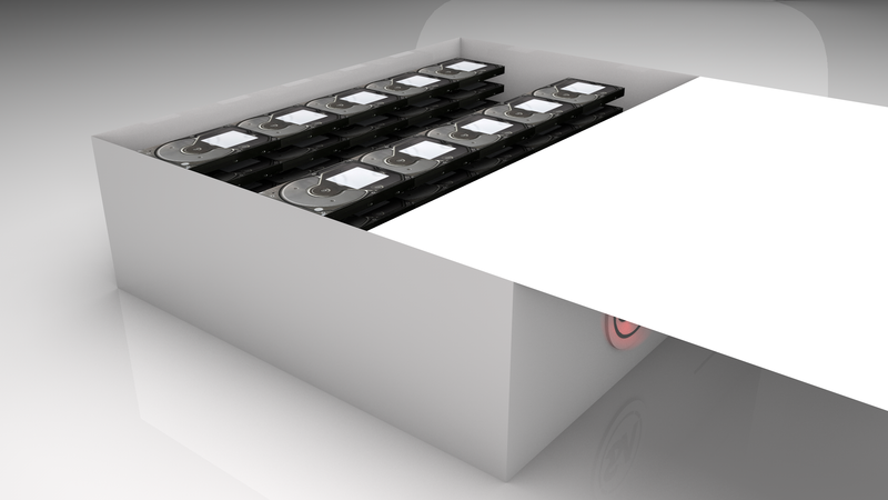

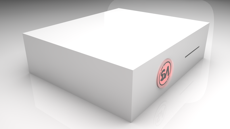

Render:
Die Festplatten sind als Platzhalter gedacht ;) Die Maße stimmen leider auch noch nicht ^^. Wäre trotzdem toll was ihr von der Idee haltet ^^ Die Textur müsste eigentlich auch geändert werden, zu einem gebürstetem Aluminium, wie man es auch bei dem Imac unterhalb sehen kann. Es soll so klein wie möglich werden, damit es halt in seinem relativ kleinem Zimmer nicht zu viel Platz wegnimmt und auch nicht auffälig sein soll, sondern eher versteckt sein soll. Außerdem will er dann öfters zu LAN-Partys gehen/veranstalten, wo ich dachte das ein so kleines Ding besser zu transportieren ist.
Da ich leider noch keine Erfahrung mit einer WaKü machen konnte, wusste ich auch nicht richtig wie ich am Ende alles zusammenstecke. Ich hatte erstmal als Idee gehabt es so zusammen zu bauen :
Radiator -> AGB -> Pumpe -> GPU -> CPU -> zurück Radiator
Ich war mir wiederum unschlüssig ob das wirklich Sinn macht, da am Ende die schon erwärmte Kühlflüssigkeit vom GPU zum CPU geht, ob der effektiv gekühlt wird, da mein Freund sicherlich beides stark belasten wird (Gaming + 3D-Modelling/Rendering über CPU).
Ist der Radiator überhaubt groß genug für beides?
Fest steht auf jeden Fall das alles zusammen in einen Rahmen kommt, an dem dann die Außenwände dran genietet werden. Die Festplatten werden mit den Gummiabständen auf das Hauptboard von unten festgeschraubt und die Grafikkarte wird mit einem Riser neben dem MB angeschlossen. Daher auch meine nächste Frage : habt ihr Erfahrung mit Pcie x16 Risern machen können? Könntet ihr auch einen empfehlen?

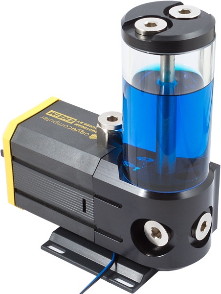

Eventuell könntest du zu der Aquastream XT ein Aquainlet Pro oder XT nehmen, sieht TOP aus.
Eine richtige schöne Einheit dann :)34066_4.jpg

Welchen Sinn soll die Raiser Karte machen ?

Ich hatte vor die Graka neben dem Mainboard zu legen/festzumontieren statt drauf zu stecken, da mir dass da sonst zu hoch geht und ich mein Ziel von 10cm nicht erreichen würde. Und natürlich kosmetische Hintergründe ^^
