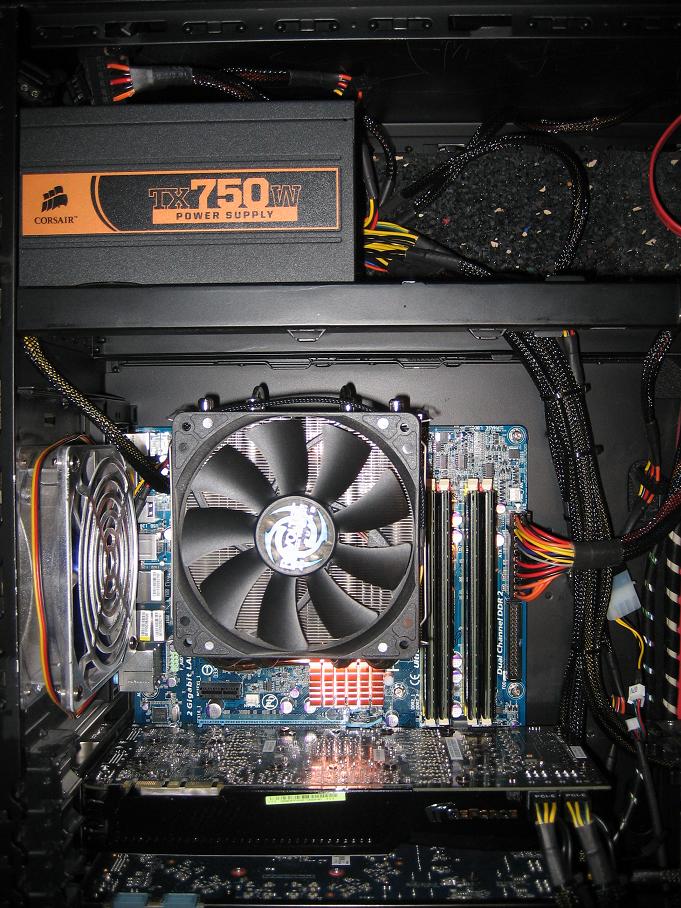

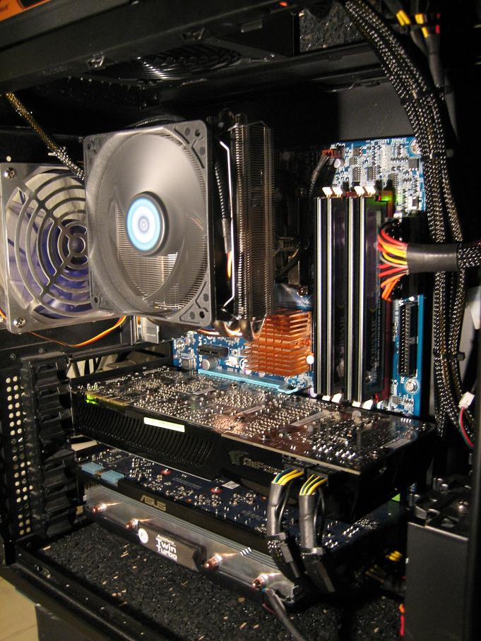

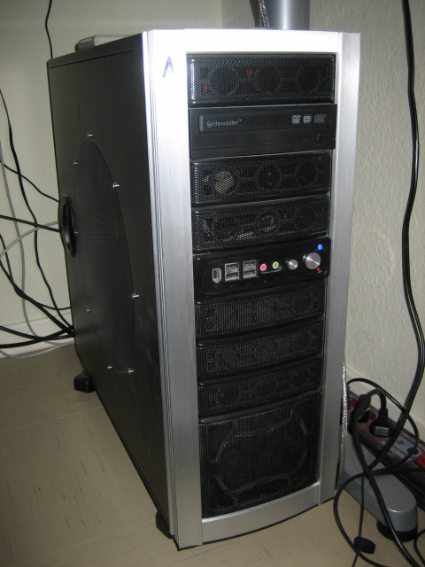

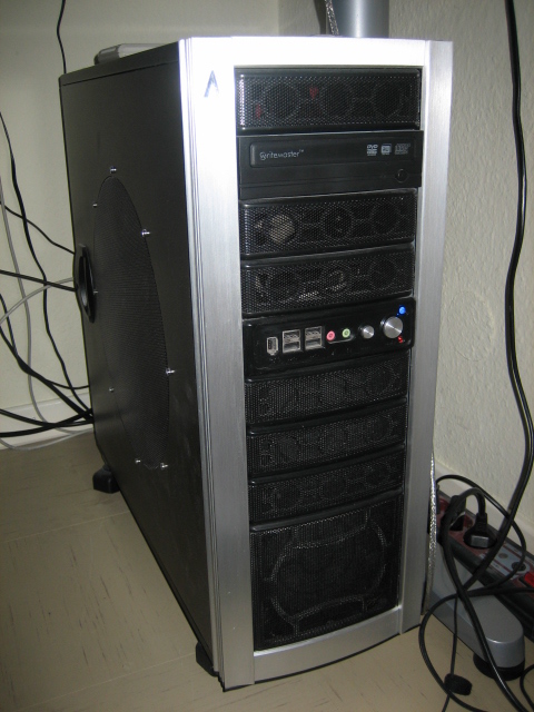

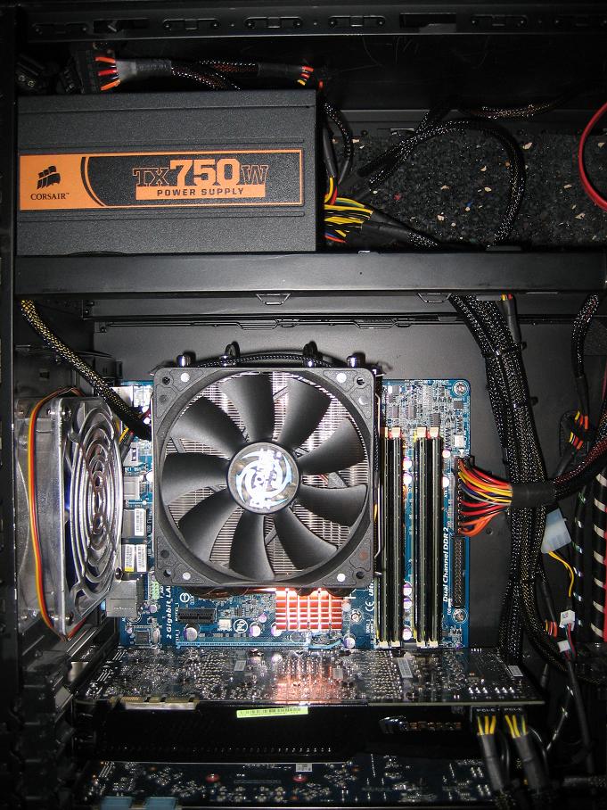

Hab mein Case innen auch schwarz lackiert, paasend zur Mattschwarzen Außenlackierung, Aplus X-Blade Gehäuse.
Plastikteile hab ich soweit möglich alle entfernt, denn da würde die Farbe ohne Haftgrund nicht lange halten. Leider ist es so, dass die Farbe trotz doppelter Lackierung nicht sonderlich kratzfest ist. Gerade an Stellen, wo die Seitenwand kontakt zum Case hat, muss man mit Abschürfungen rechnen. Beim Ein und Ausbau von Komponenten muss man ebenfalls vorsichtig sein.
Vorher würde ich auf jedenfall mit Microfasertuch den Staub so gut es geht wegwischen, auch evt Fettflecken usw entfernen, denn da hält die Farbe garantiert nicht drauf.
Ansonsten ist es schnell erledigt und immernoch besser, als das graue org Blech.
