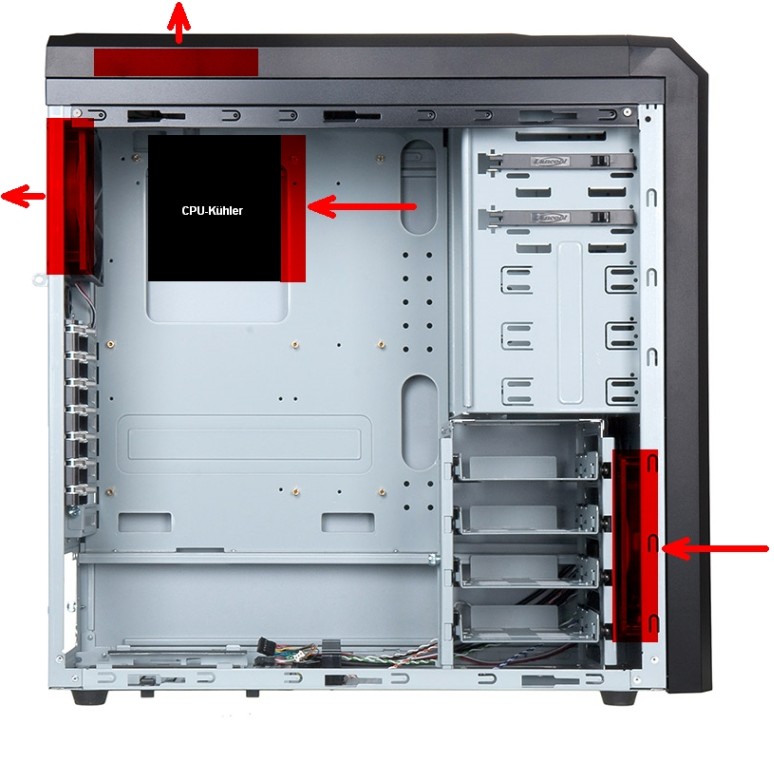

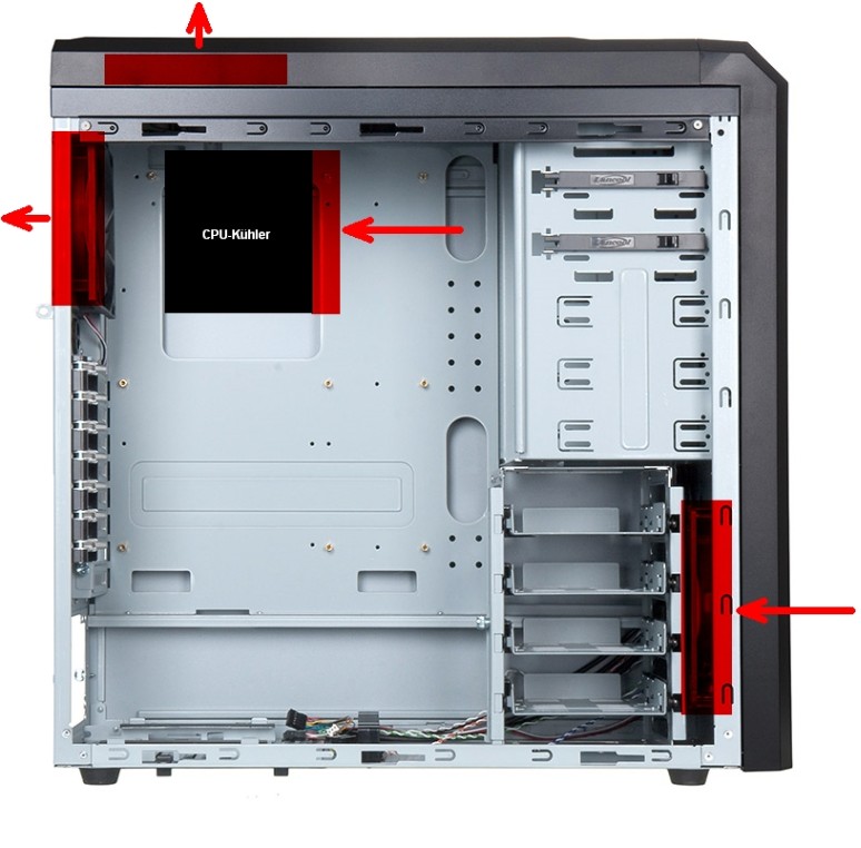

Für den Luftstrom bzw. den Lüftereinbau gilt allgemein: vorne/unten Luft rein, hinten/oben Luft raus. Hast du genügend Platz (und das hast du) an anderen Stellen, solltest du Lüfter im Seitenteil erstmal weglassen, die stören den Luftstrom von vorne nach hinten. So sollte es aussehen:
