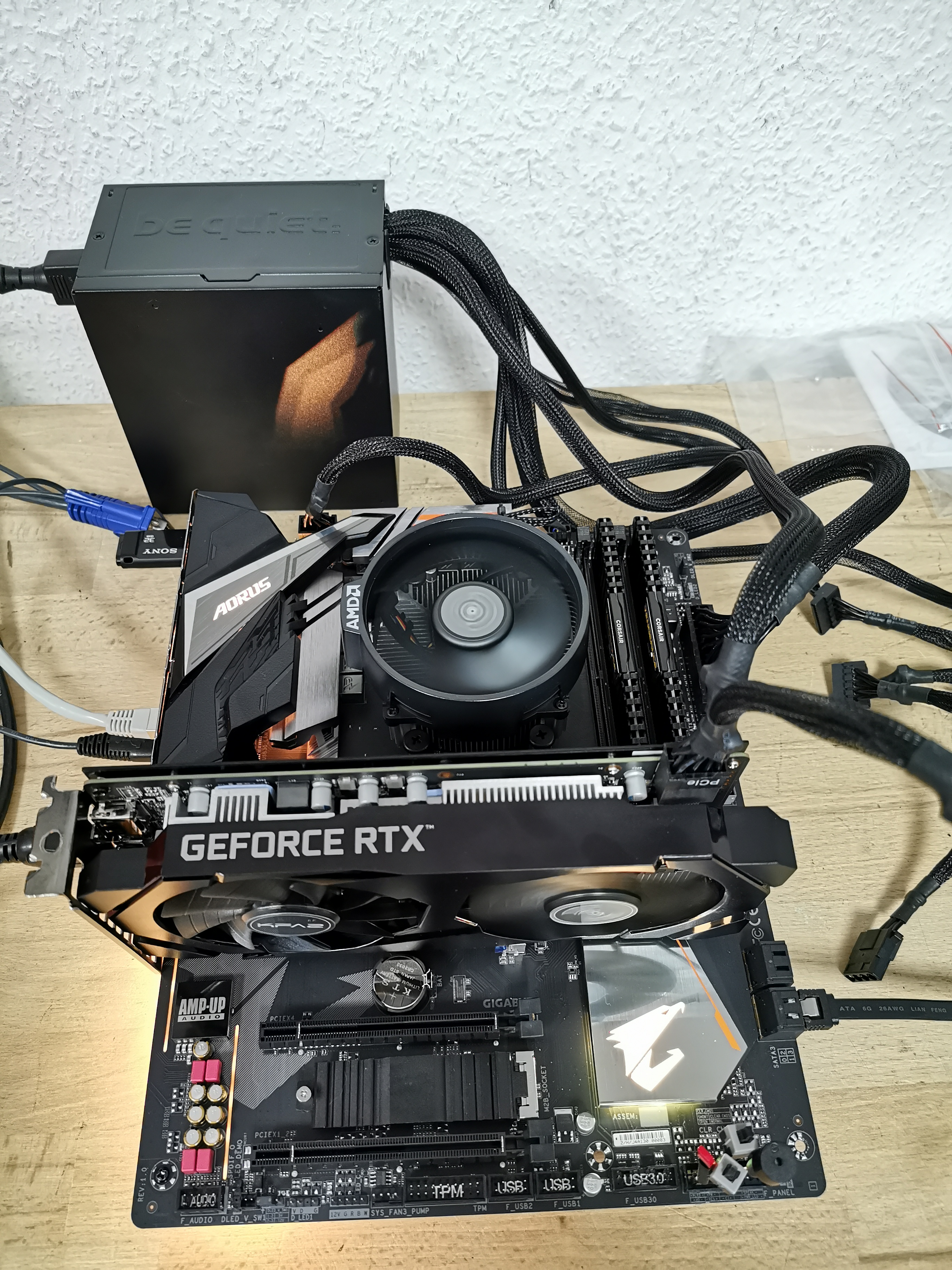

Ich habe schon 2x alles ausgebaut und ohne Gehäuse gestartet > jedesmal alles einwandfrei.

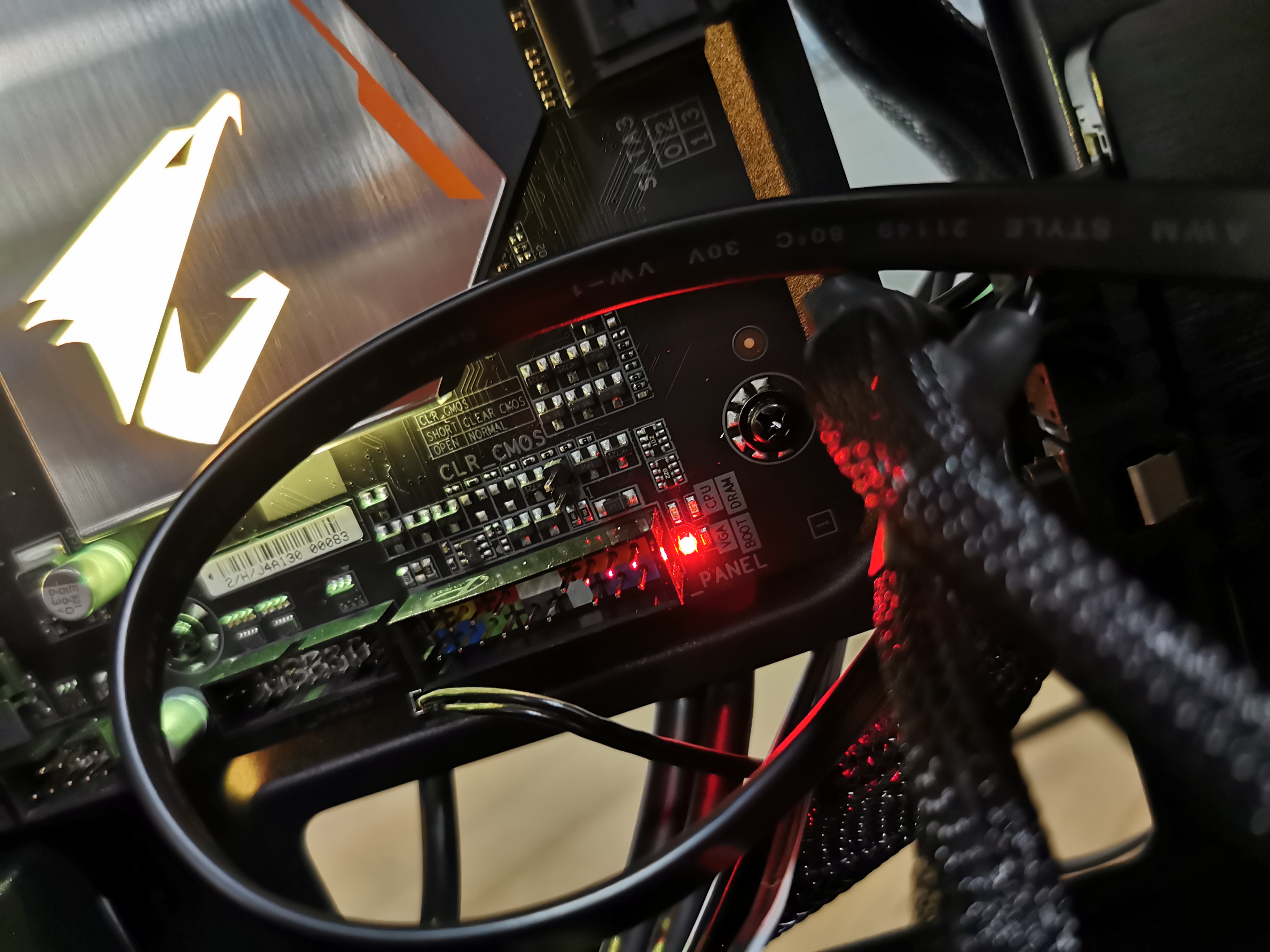

Es ist das B450 AORUS PRO > nach einigen Minuten geht es ins BIOS mit einer CMOS Reset Meldung.
Auf dem Board (verbaut unten rechts neben dem Frontpaneel Jacks) sind 4 LEDs. Diese blinken beim Booten und die LED für die RTX 2060 leuchtet rot.

Habe nun zum dritten mal alles ausgebaut > PC startet, keine rote LED mehr aber er geht immer ins BIOS, egal was ich mache...und ja, SSD mit OS hängt dran ;)

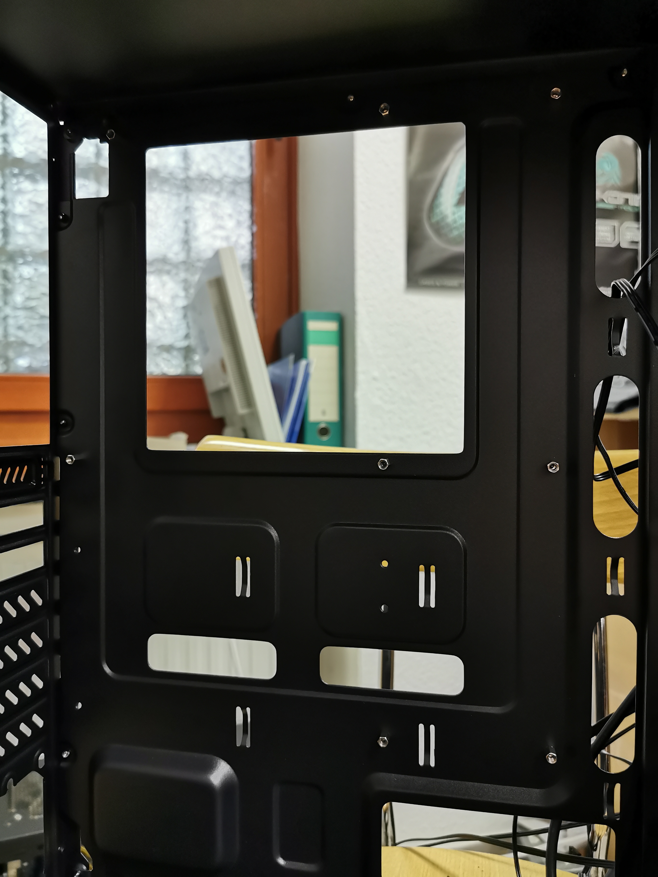

Mach doch mal ein Foto vom Gehäuseinneren, genauer: Dem Mainboard-tray.
Mach ich gleich ;)
Updates laufen gerade, check ich gleich mal.
EDIT: Anbei die gewünschten Bilder.

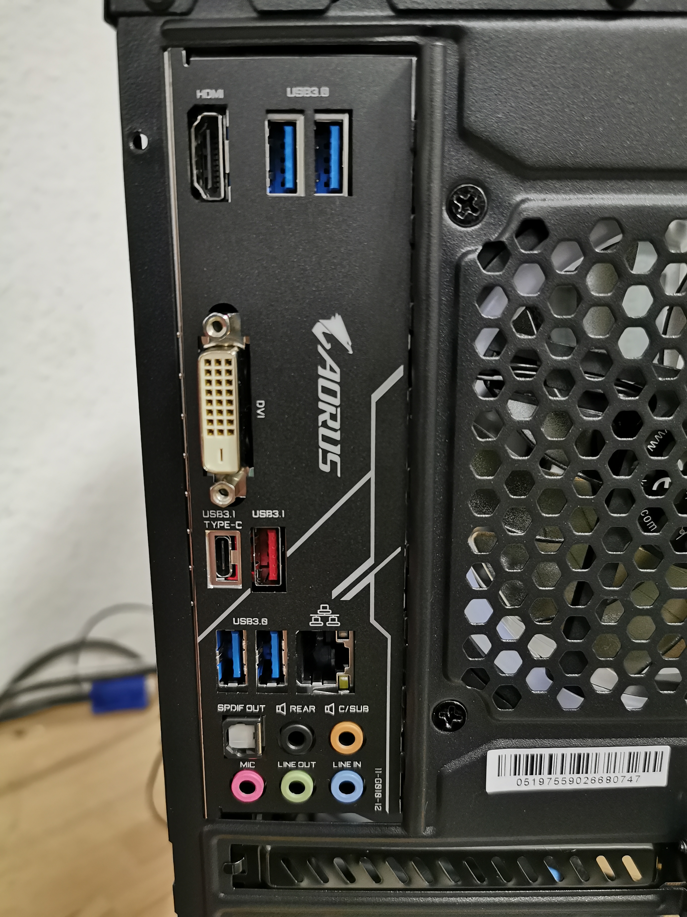

Das Board hat eine integrierte IO Blende > die hätte ich eventuell in Verdacht...aber kann eigentlich nicht sein?!?

Unten links fehlt ist Abstandshalter. Ist das so geplant? Da man auf dem Foto mit dem Mainboard unten links einen Schraube sieht, sieht es für mich so aus als ob du vielleicht den Abstandshalter mit rausgedreht hast...
Reaktionen: Angine Poitrine und Fraunz7
Ja ist vollkommen richtig, jetzt beim letzten Ausbau hat der sich mit losgedreht.
Hm, nicht was ich befürchtet hatte. Tatsächlich alles normale Abstandshülsen. Ist die I/O-Blende eigentlich richtig drin?
Im Handbuch ist die Position und Anzahl der Befestigungslöcher nicht vermerkt, aber ich gehe davon aus, daß das passt?
Dann bin ich auch etwas ratlos...
