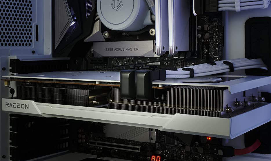

Keine 60Grad, ist doch super.WhizKey schrieb:Hier paar Details, während dessen läuft Red Dead Online auf 2k auflösung->

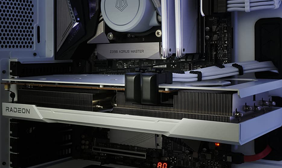

Nein tut sie nicht, die Lüfter pusten gegen den Kühler bzw. das PCB und nicht gegen die durchsichtige Seitenwand.fairhext schrieb:die Grafikarte pustet ihre Abwärme direkt ans Glas.

Aber die Abwärme kommt seitlich gegen das GlasDrewkev schrieb:Nein tut sie nicht, die Lüfter pusten gegen den Kühler bzw. das PCB und nicht gegen das Glas.

Doch tut sie... Die Wärme geht zu den Seiten raus... Allein schon der Anordnung der Kühlfinnen wegen. Und das die Luft grundsätzlich erstmal gegens PCB gedrückt wird, das ist denke ich klar, is auch unnötig das nochmal zu erwähnen...Drewkev schrieb:Ja, die Grafikkarte pustet trotzdem nicht gegen das Glas, außerdem wär's dann noch wärmer.

Nein tut sie nicht, aber schön dass du dir selbst widersprichst.fairhext schrieb:Doch tut sie... Die Wärme geht zu den Seiten raus...

Wohin geht die Abwärme denn sonst?Drewkev schrieb:Nein tut sie nicht, aber schön dass du dir selbst widersprichst.
Ist das gerade nur ein Missverständnis?!
Ich kann von meiner bezeugen, das die Abwärme der Karte definitiv gegen die Seitenwand strömt. Kann man auch im offenen Zustand mit der Hand erfühlen, wohin sie geht.
Dazu kommt, das seine Seitenwand sich sehr nach an der Karte befindet. Da ist kaum noch Platz bis zur Seitenwand.

Simple Thermodynamik: Hitze steigt nach oben. Da oben sitzt der Radiator und fördert die warme Flüssigkeit wieder nach unten an den Prozessor. Die Graka zusätzlich noch als Heizung und alles strömt nach oben. Ein Teufelskreis.
Lösungsvorschlag:
Lösungsvorschlag:
- Hinten einen ausblasenden Lüfter setzen.
- Die 3 Lüfter neben dem Mainboard einfach mal drehen. Das Luft reinkommt.
- ausblasende Lüfter nur hinten und oben setzen.

Also das Problem ist eigentlich keins... unabhängig davon kann man beim Stock Ryzen einfach ein PPT von 95W einstellen und bei der RX 6900XT kannst du mal 2300Mhz und 1100mV im Treiber (WattMan) versuchen. Kaum Leistungsverlust deutlich weniger Verbrauch/Abwärme... Längere Lebensdauer.
Bei soviel Luft im Gehäuse müssen eben viele Lüfter viel schaufeln damit sich da die Wärme nicht staut und so wie die Lamellen vom Grafikkartenkühler angeordnet sind wird die Abluft auf der einen Seite durch das Glasseitenteil und auf der anderen durch das große Mainboard blockiert!
Da haben mini-ITX Boards/Gehäuse einen Vorteil:

Warum dreht man die 3 unteren Lüfter nicht um?
Unten kalte Luft rein, oben warme raus.

Steht Gehäuse zu nah an der Wand? Noch einen "Exhaust" Lüfter verbauen. Mehr kann man nicht tun. Die Grafikkarte bläst die heiße Luft halt gegen die Glaswand. Wenn man die seitlichen Lüfter umdreht, hat man schei... Style.
