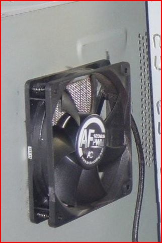

hatte bei mir in der seitenwand auch sowas, nach der flex sieht es so aus --->

Stimmt, Entweder nieten weg bohren oder ein loch dremeln aber flexen ist keine gute wahl :D

Ich würde das Gitter auch weg machen. Hatte ich bei meinen Gehäuse auch gemacht der Lüfter hat danach leiser und besser( Temperaturen sind runter gegangen ) gearbeitet

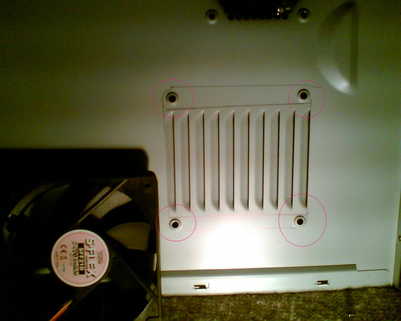

ich denke, dass ich es wegflexen werde, damit der durchzug besser ist und die nebengeräusche verschwinden. andererseits: ich könnte das gehäuse auch gleich offen lassen, oder?
das sind die öffnungen für die lüfterschrauben, leider keine nieten.
die sache ist momentan die: ohne seitenverkleidung habe ich ca. 3 grad Celsius weniger auf CPU und GPU.... sollte ich da nicht auf den brummenden S-Flex und die ganze seite komplett (der die seitenwand zum vibrieren bringt) verzichten?
Um Welches Gehäuse handelt es sich?
Wenn das keine Nieten sind wie ist diese Abdeckung dann befestigt?
