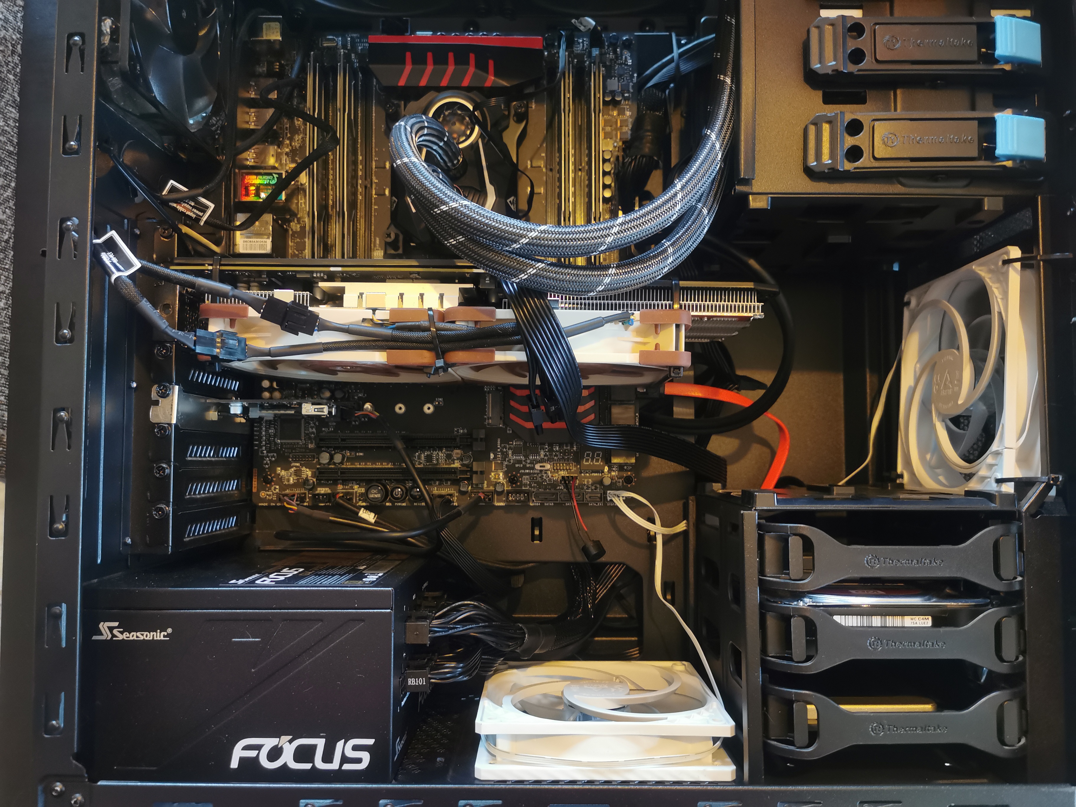

Bin kurz davor Ghetto mod auszuprobieren. Bin nur wütend, weil es eigentlich gar nicht notwendig wäre. Aber die 1.700 RPM stören stark ohne Headset...
Ausgang? da wo die Originalen platziert waren, kommen die alternativen drauf, fertig aus und ende. (Strömungsrichtung der alternativ Lüfter beachten)
Mit Kabelbinder fixieren und ab geht die lutzi
Ich meinte damit wie du die mit Strom versorgst: über das Mainboard oder direkt über die Grafikkarte? Wenn ich es über die Grafikkarte mache, wird die Lüftersteuerung wieder ein Problem....
da mir der gpu adapter damals fehlte, hab ichs immer noch übers Mainboard.
OK. Werde es wohl auch so machen. Kenne mich da null aus und will nicht direkt die Garantie einer paar Wochen alten Karte riskieren...
Hab übrigens mal den MSI Support angefragt. Die meinen 30 % ist korrekt, aber das müsste viel weniger als 1.700 RPM sein. Hab aber mal google befragt und bin nicht der erste mit dem Problem. Also entweder haben die es tatsächlich noch nicht mitgenommen oder es ist wohl bekannt und gewollt oder ihnen egal.

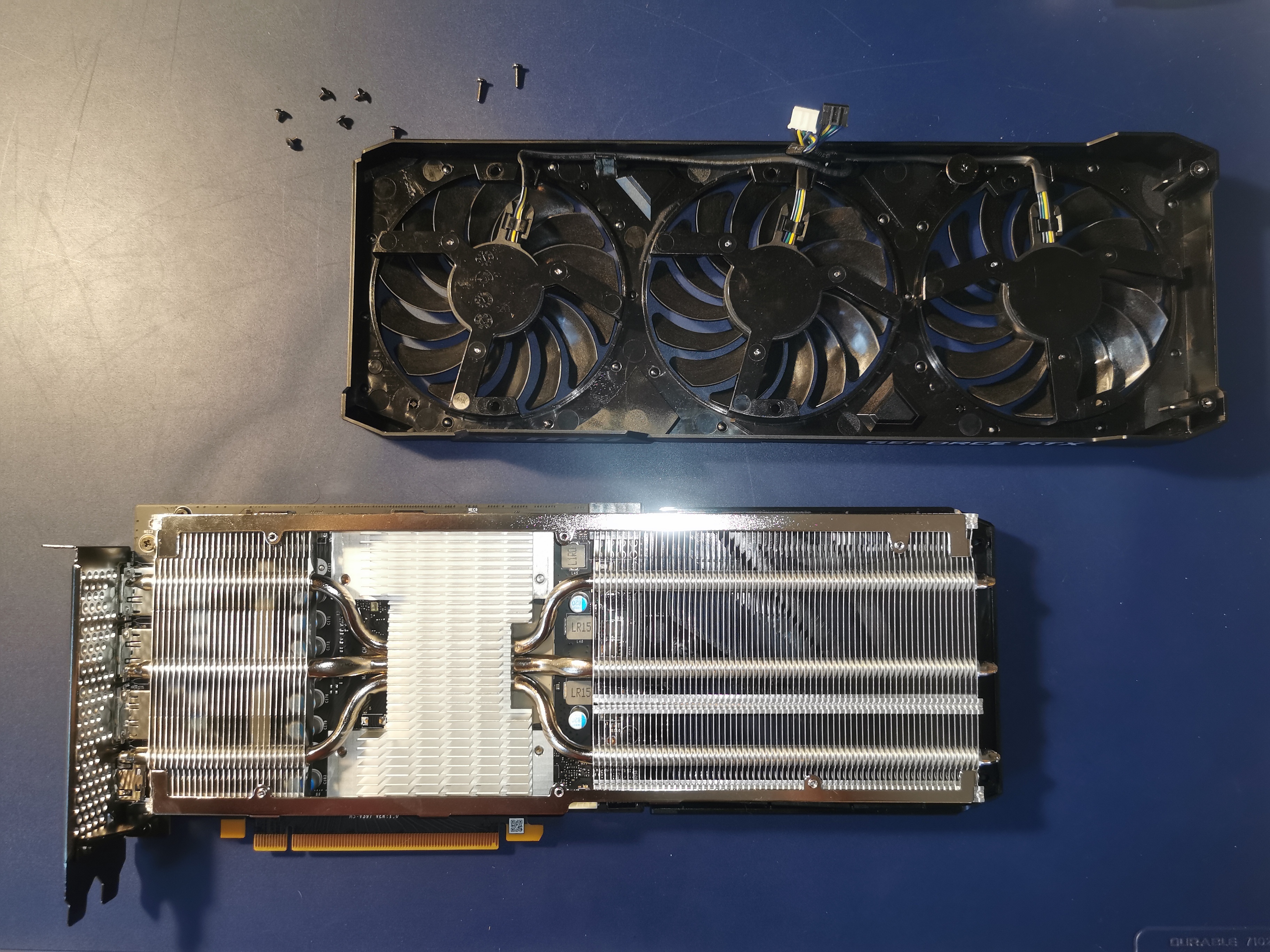

Feinmechaniker Schraubendrehersatz und vorsichtig abmontieren, dann neue drauf. Viel falsch machen kann man da nicht. Mach dir Schrittweise immer Fotos für den Rückbau, infalle es ist zum schluss doch nicht so wie du dir es erhofft hattest.

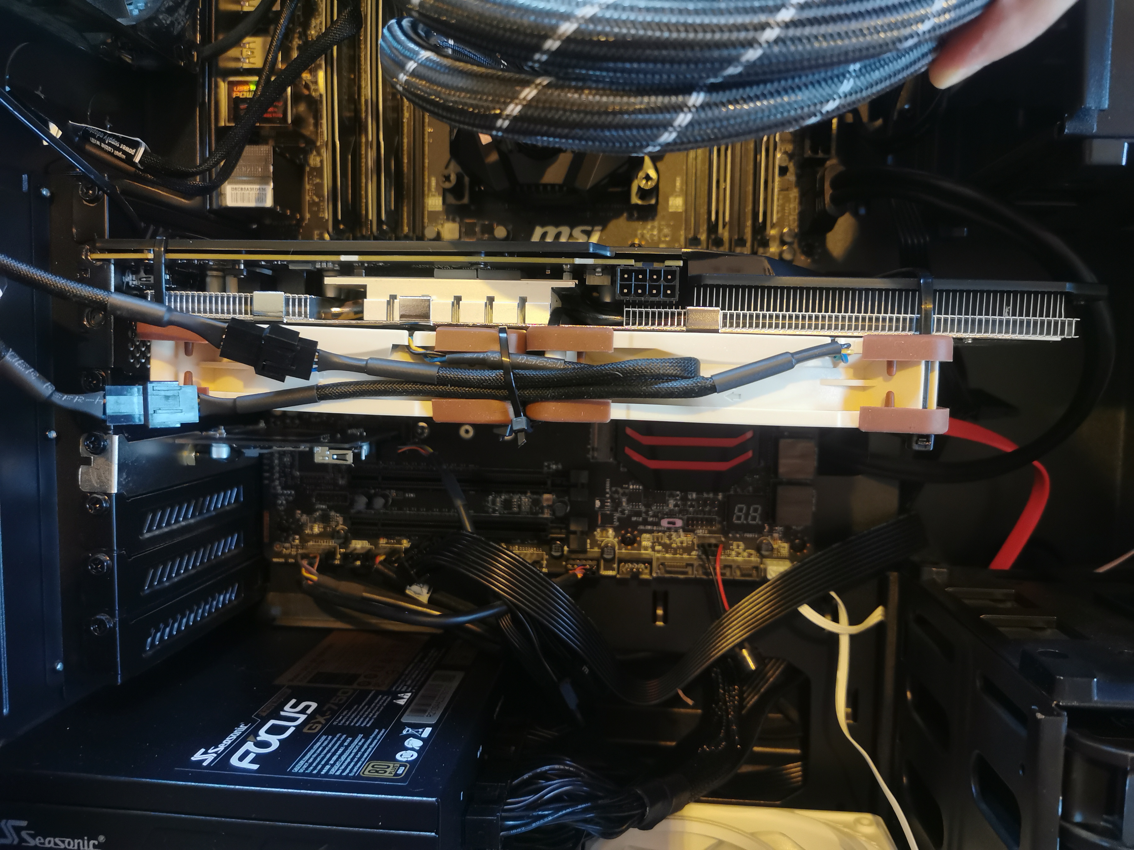

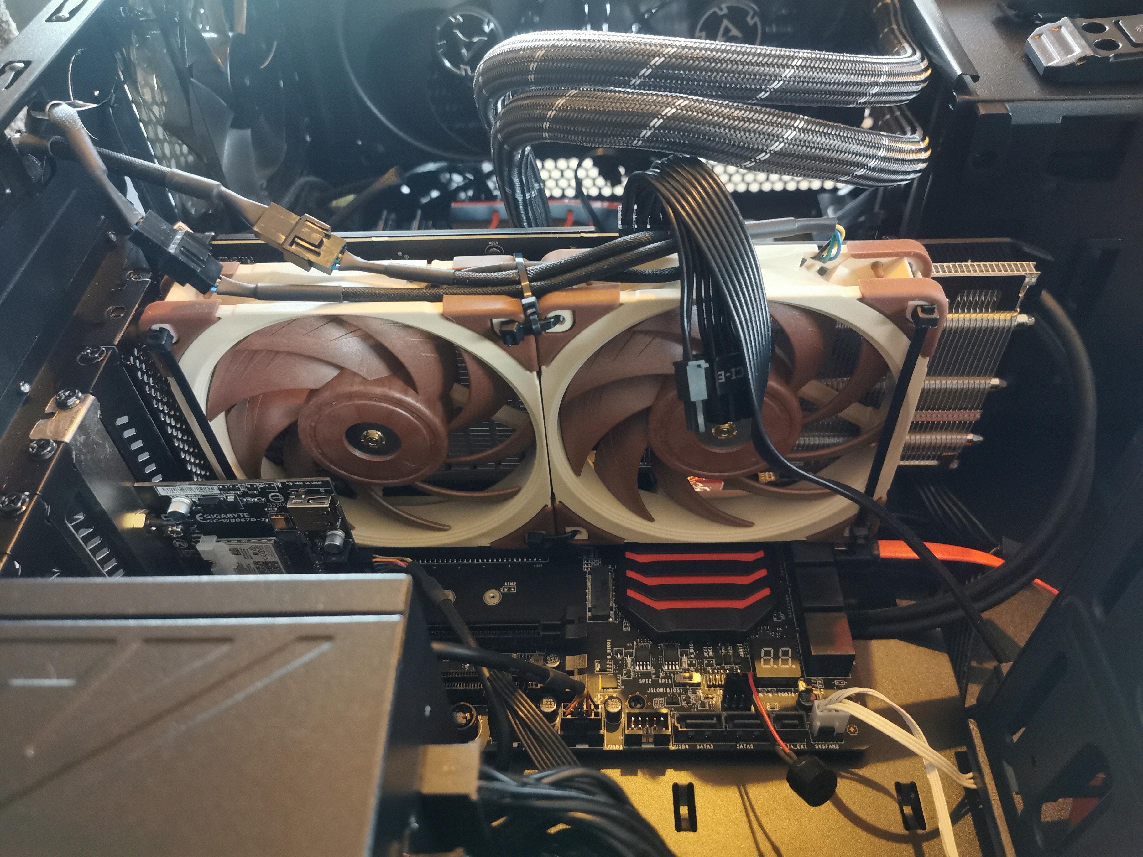

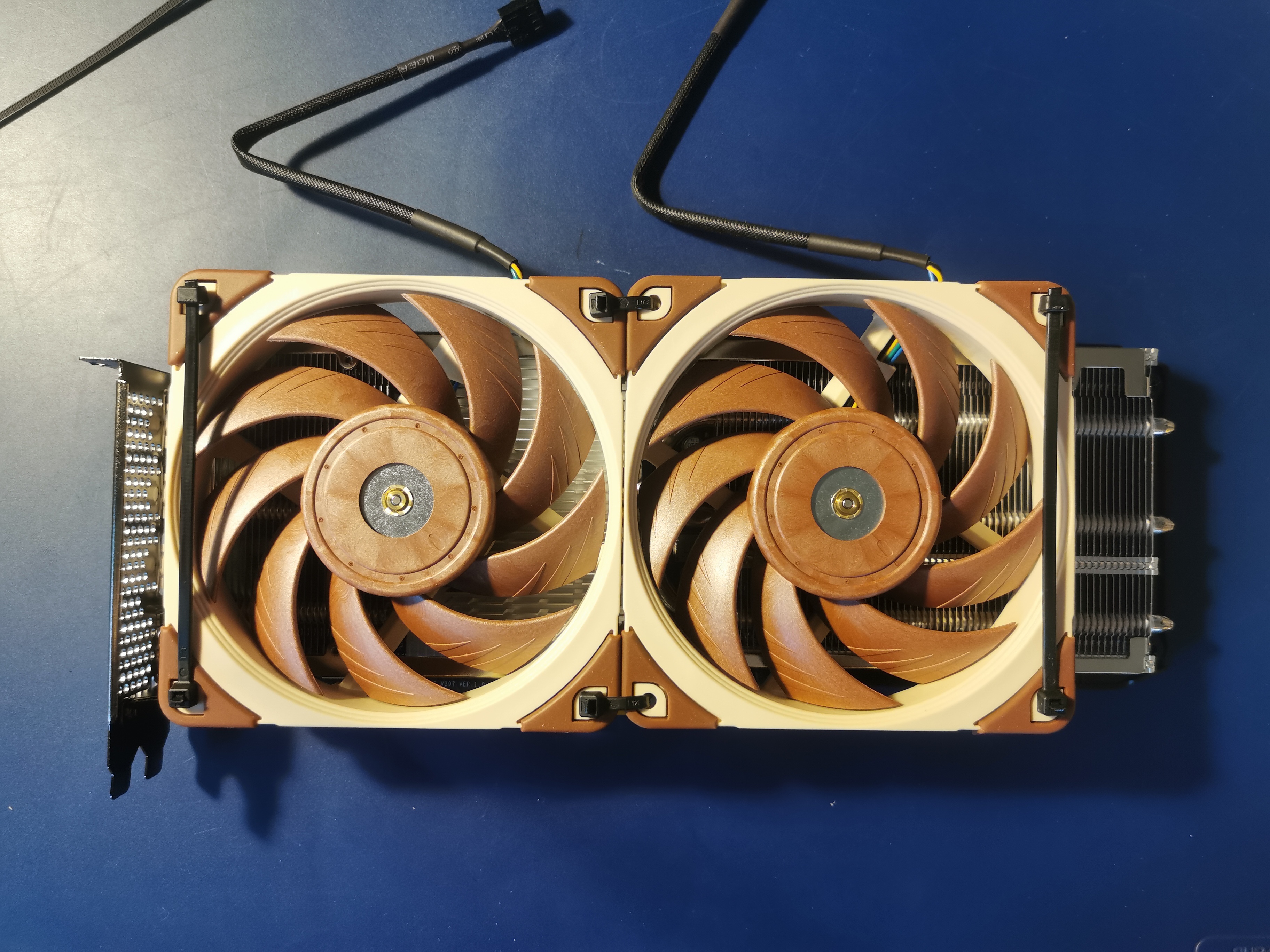

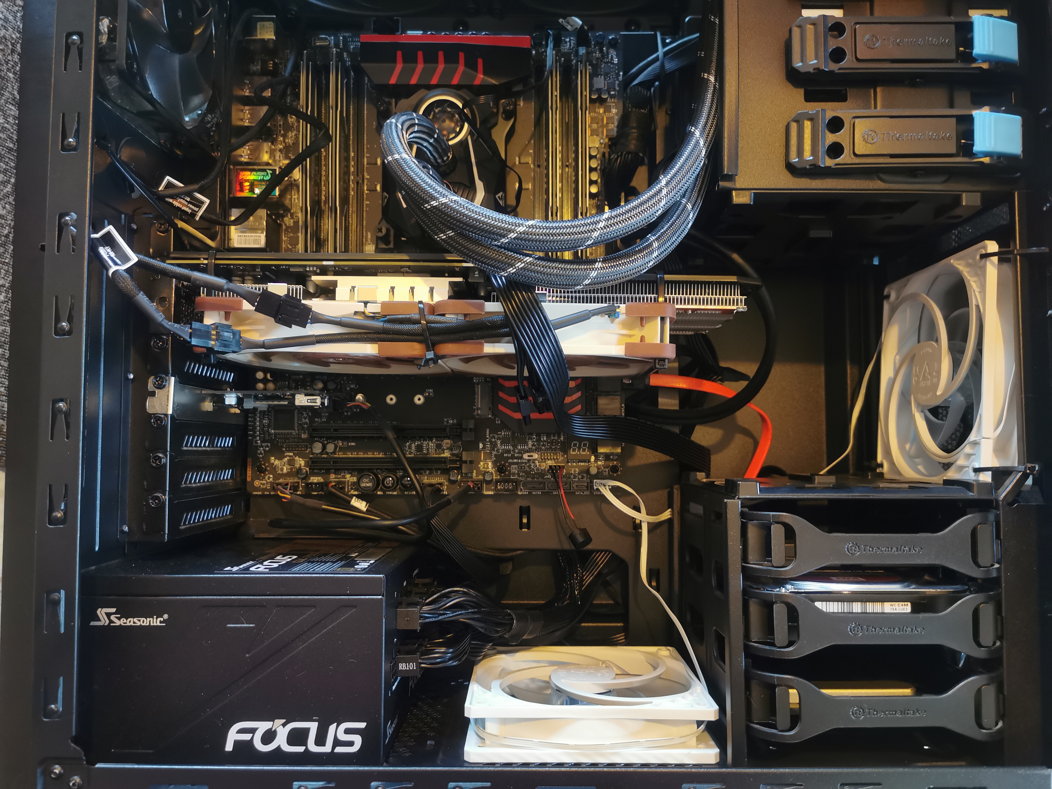

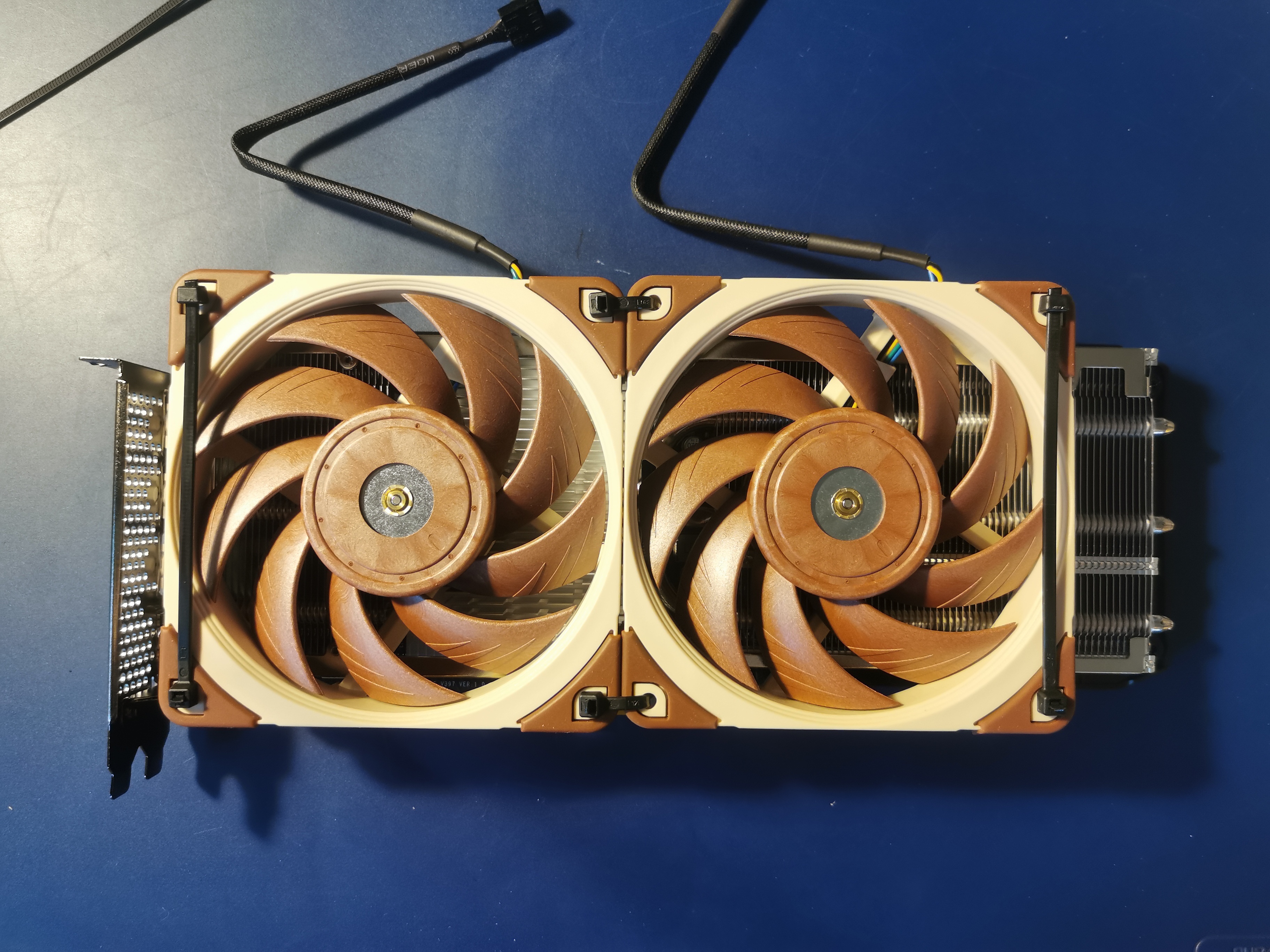

Hab es jetzt mal in Angriff genommen und es war auch keine Zauberei. Jetzt läuft die Karte flüsterleise bei voller Auslastung bei 65 Grad. Bin super glücklich, nur immernoch wütend über MSI und die noctua Lüfter sind auch nicht so günstig, aber ihr Geld wert.

sehr schön, hätte es selbst nicht besser hinbekommen :daumen: scheiss auf bling bling - lieber vernünftige Kühlleistung und kein Zerofan gedöns. (musst nur gucken das es temperaturbeständige Kabelbinder sind, da GPU (Backplate) doch etwas heiss wird) möglicherweise wird die 3060ti nicht ganz so heiss wie bsp. ab 3070ti
Ja die Optik ist mir ziemlich egal. Der Rechner steht eh mit dem Sichtfenster zur Wand. Wichtig ist mir, dass ich von dem so wenig wie möglich mitbekomme.
Das mit der Backplate dürfte kein Problem sein, da hat msi eine Plastikabdeckung draufgesetzt.
