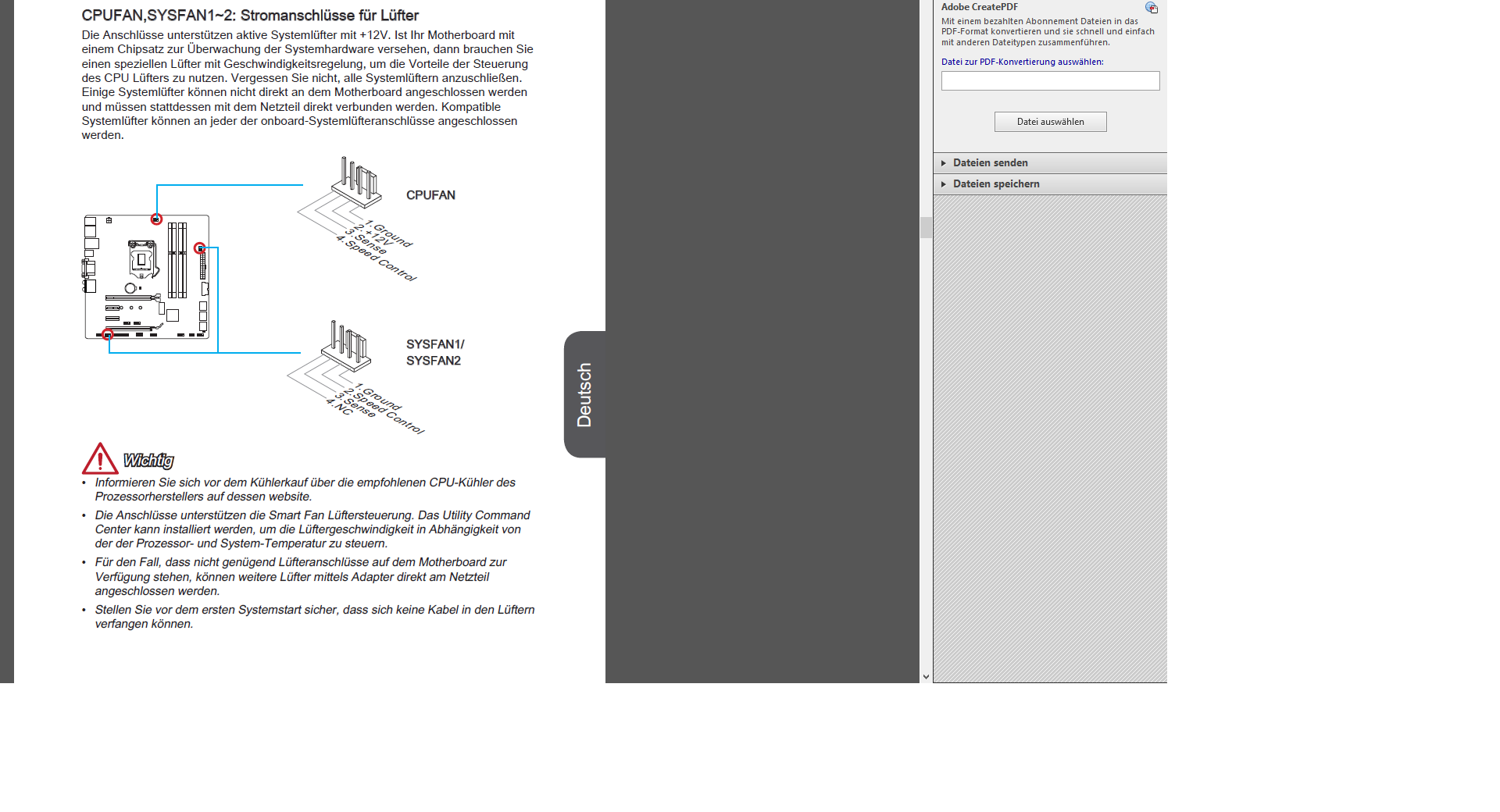

Das steht in der Anleitung:

Handbuch 'Z97M-G43 H97M-G43 7924v1.0_EURO.pdf' Seite EN-19 CPUFAN,SYSFAN1~2: Fan Power Connectors
CPUFAN: 4-Pin: 1. Pin GND, 2. Pin +12V fix, 3. Pin Sensor (Drehzahl), 4. Pin Speed Control (PWM-Signal)
SYSFAN1/ SYSFAN2: 4-Pin: 1. Pin GND, 2. Pin Speed Control (Spannung), 3. Pin Sensor (Drehzahl), 4. Pin NC
Damit sollte über die Spannung gesteuert werden. Es ist oft so, dass die Hersteller - nicht nur MSI - 4-Pin Anschlüsse auf ihren Mainboards verbauen, aber die Pin-Belegung eines Anschlusses 3-Pin entspricht. 100%ige Gewährleistung kann nur die Anfrage beim Hersteller geben. Dann kann auch die Maximal-Leistung pro Anschluss erfragt werden.

Die zwei Gehäuselüfter im Corsair sind jeweils 3Pin Lüfter. Auf dem MSI Board, welches Du kaufen willst, sind zwei 4Pin Plätze für Gehäuselüfter und ein 4Pin für den CPU Lüfter. Ist halt die Frage, ob die vom Board aus regelbar sind. Das lässt sich im Handbuch nachschlagen. Das sollte aber mittlerweile Standard sein.
Habe ich jetzt Hauro richtig verstanden, also sollte es funktionieren, wenn ich die 3 Pin vom Corsair am 4Pin des Mainboards anstecke?
Jo das geht.
