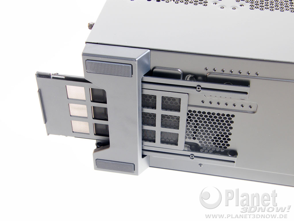

dann hab ich unten die psu e9 580w, der lüfter ist dann wohl drinnen und zieht luft vom boden
in den tower? dann könnte ich von innen einen einfach drauf legen oder besser den außen?
welcher?
Das 300R hat doch eh einen Filter für das NT: http://www.planet3dnow.de/photoplog/file.php?n=19291&w=o

Wie passt der ff123 auch bei den 140ern. Der ist doch nur 120mm. Wollt das selbe model nur 140mm für die 140er lüfter nehmen?
Wusste nicht das es auch ein psu filter hat sondern nur vorne.
