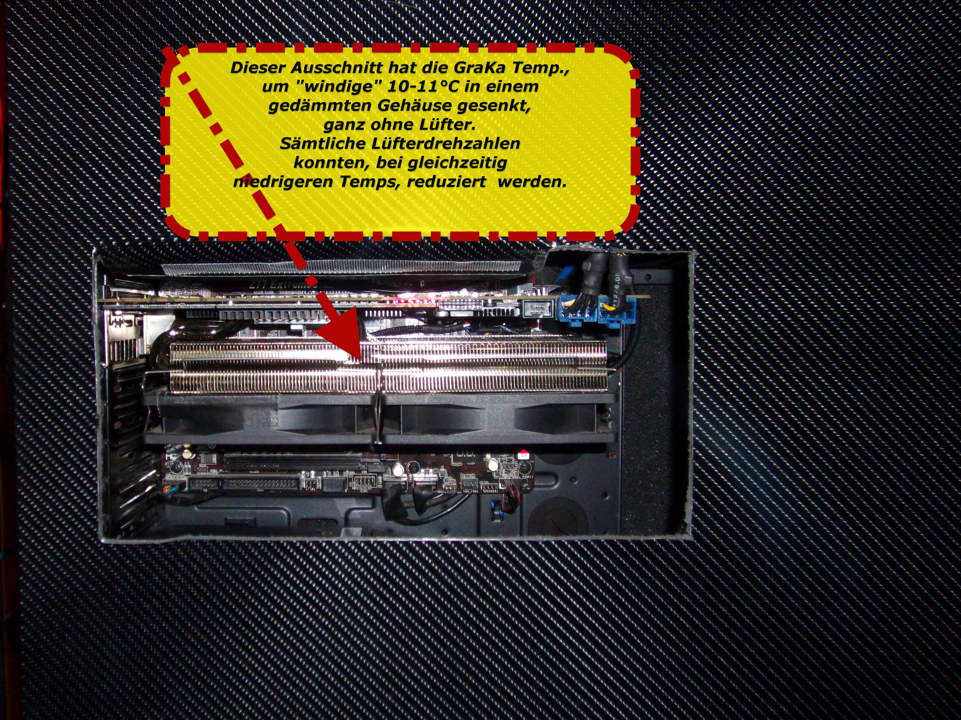

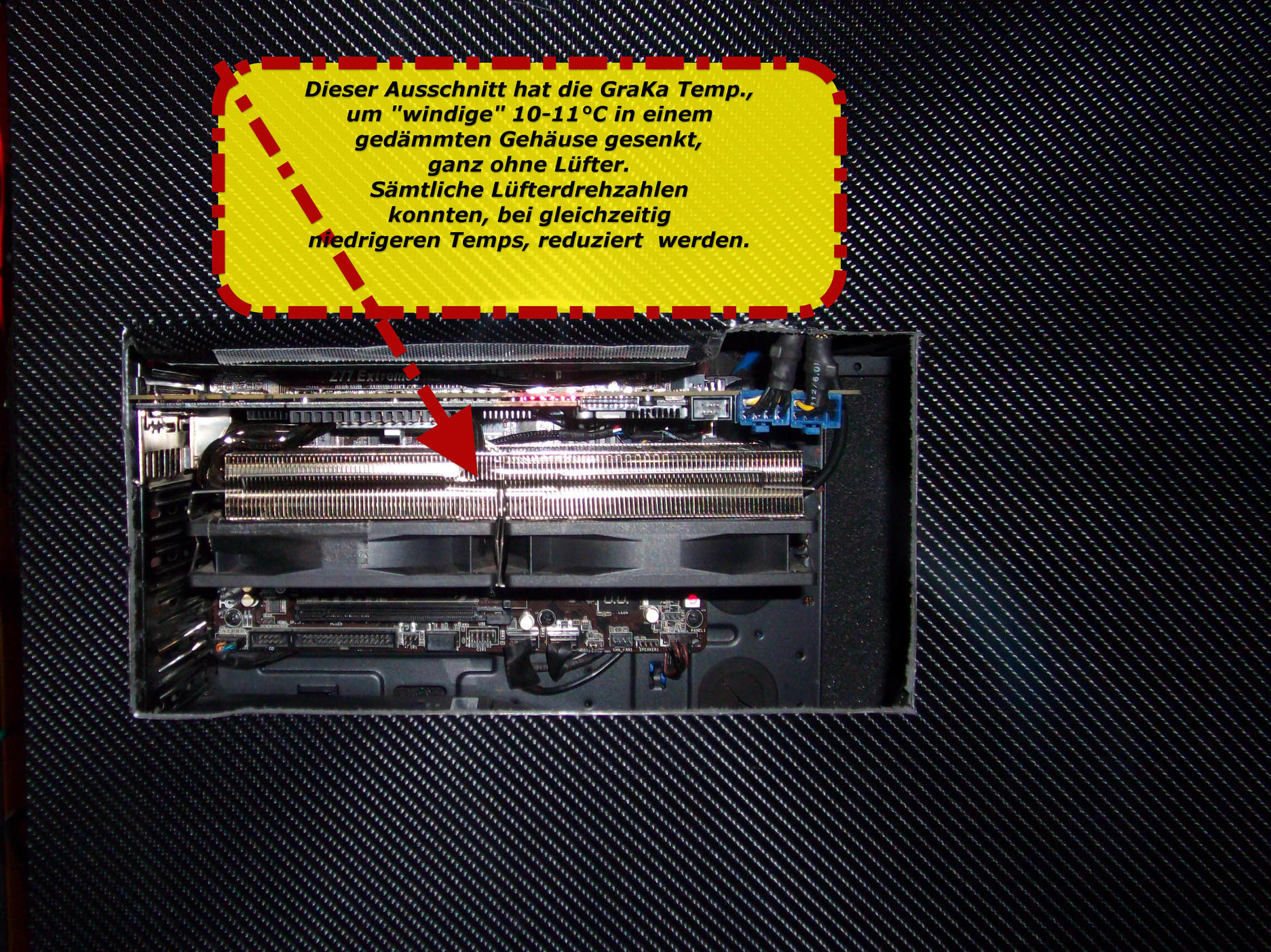

Ich würde an der unteren und oberen Kante der Karte Stege einsetzen (ohne Lüfter) der bis zur Seitenwand reicht, von der Seitenwand bis knapp zur Karte geht natürlich auch. Dank der Lamellenausrichtung der Gigabyte drückt es hier eh am meisten Luft raus, der obere Steg hindert die Luft im Gehäuse auf zu steigen und der untere Trennsteg wäre um Verwirbelungen zu vermeiden weil die Karte im unteren Bereich von ganz alleine ansaugt
So schaut das bei mir aus nach umbauten, allerdings noch ohne Trennsteg unten:
Am oberen Teil der Öffnung sind noch 3cm vom Blech nach innen gebogen das die Luft komplett nach außen bläst.
Und unterhalb von der Pfeilspitze ist mittlerweile noch ein Trennsteg, der noch mal ein °C raus geholt hat.
