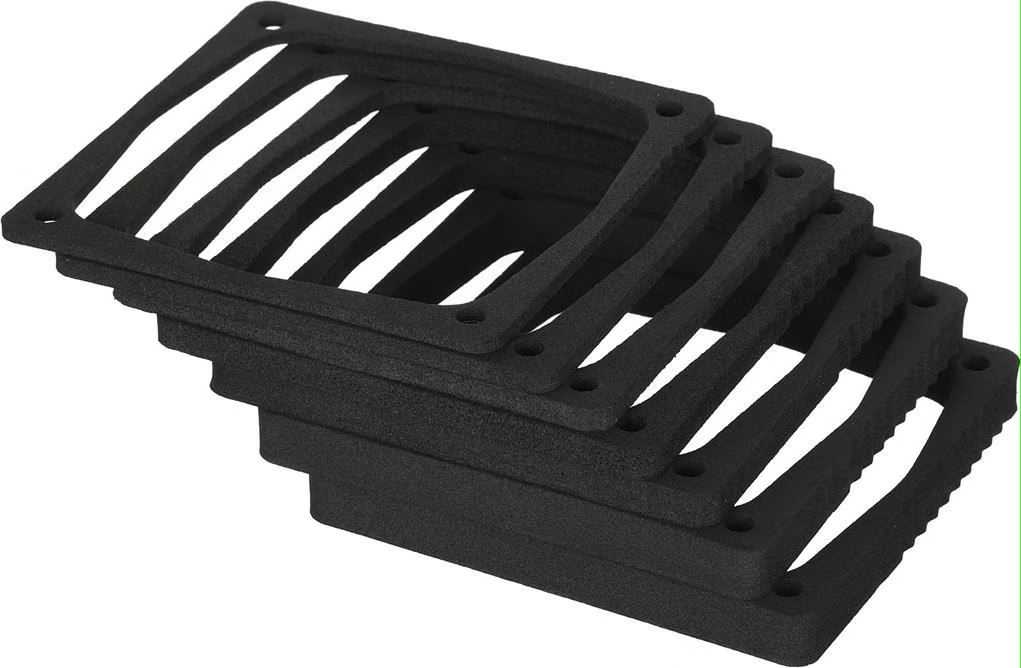

Noctua bietet die Abstandhalter an. Da muss man vermutlich nur die Nasen abknipsen. Sind allerdings auch nur 5mm.
Man könnte Noctua NA-FD1 verwenden.
Überbrückt bis zu 45mm
@SimmiS Und wie installierst du den Foam? Er braucht halt Abstandshalter um die Lüfter "fest" zu machen. Die müssen ja irgendwo angeschraubt werden.
Der Foam wird ja quasi auf Plastikröhrchen gesteckt, die wiederum auf der Schraube der Lüfter sitzen. Nur die Lüfter müssen ja im Gehäusedeckel angeschraubt werden.

@Paratronic dieser Silikon Lüfterrahmen wird da nichts helfen, die werden ja nur über die Lüfter gestülpt.
Reaktionen: Paratronic und Happy Onion
