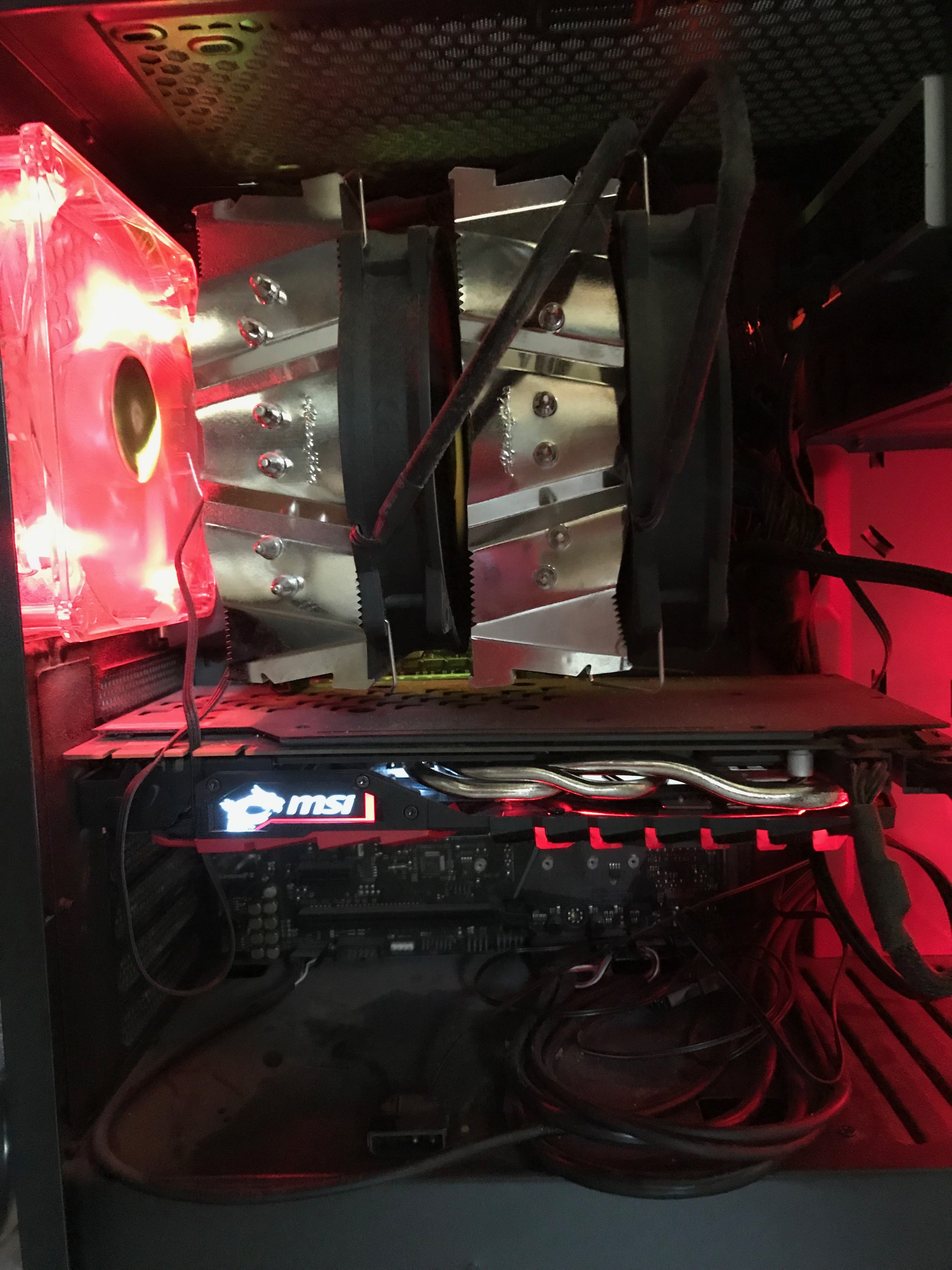

Guten Tag,
Ich habe eine MSI GTX 1080 Gaming X verbaut und 3 140mm Gehäuselüfter.
Jedoch erreicht meine Grafikkarte bei geschlossenem Gehäuse sehr schnell die 83°C und taktet runter, bei einem Fan Speed von 80-85%.
Wenn ich mein Gehäuse auf mache taktet sie nicht runter und hat 77°C bei 65% Fan Speed.
Eigentlich müsste doch ein ausreichender Air Flow vorhanden sein oder nicht?
Grüße, Marcel

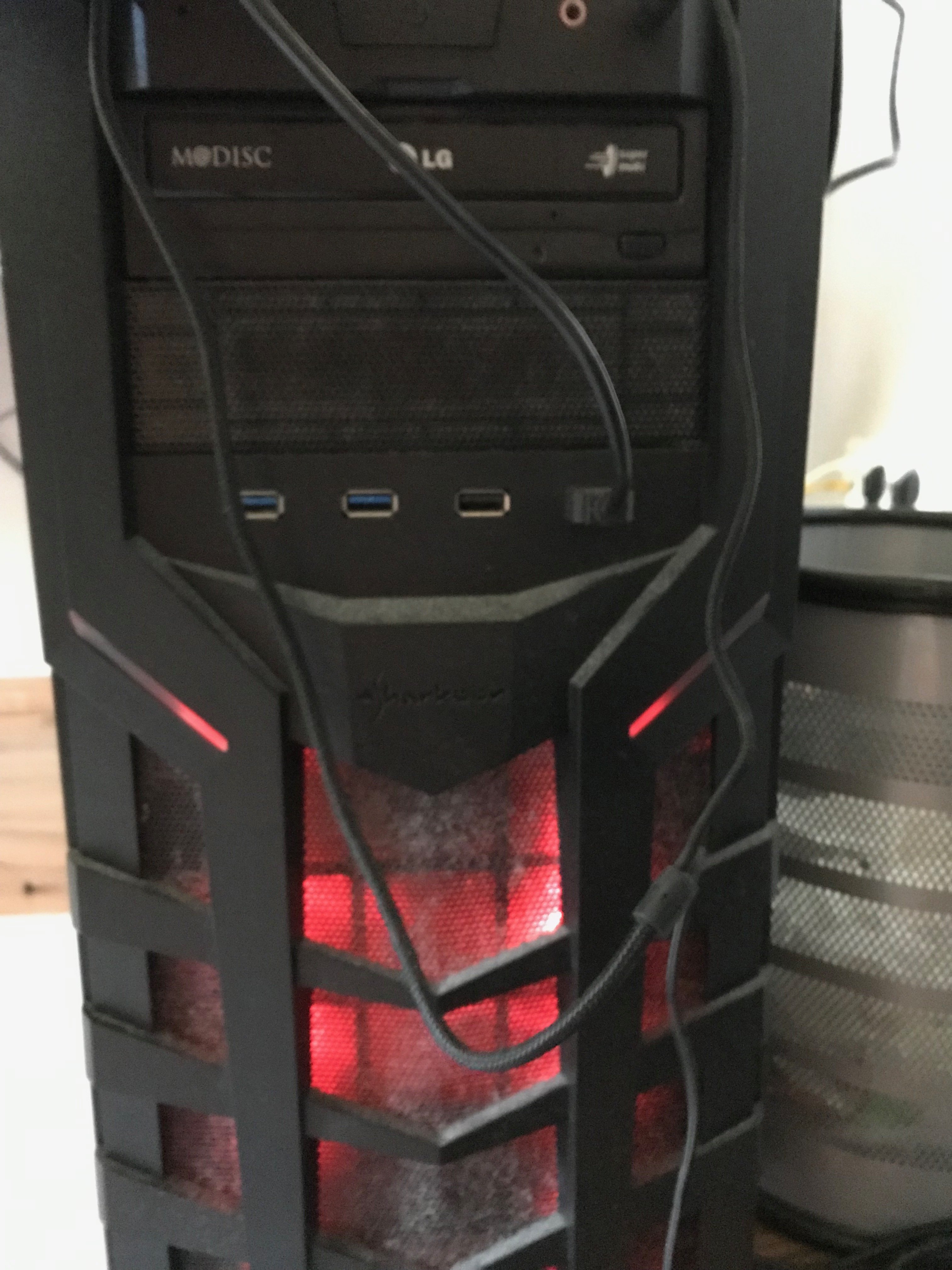

Mach erstmal den Staub weg .... Staubsauger mal in den Rechner reinhalten und alle ein/ausgänge absaugen.
Den Staub sieht man ja sogar enorm auf den Fotos.
Reaktionen: Shadiiix, Asghan und -Snaggletooth-
halt mal nen staubsauger an die front man ............... wow :D

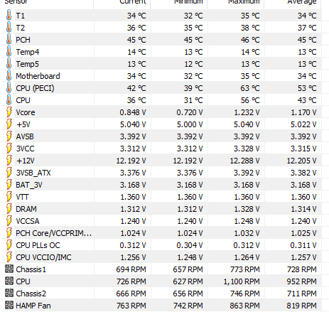

Auf welcher Leistung laufen die Gehäuselüfter (Umdrehungen/min)?
Ja sieht ein bisschen staubig aus, aber die Temps waren schon von Anfang an :D
wo kann man das nachschauen?

Wenn du die Lüfter am Mainboard angeschlossen hast, ist HWinfo ein gutes Programm für alle Infos auf einen Blick.
Wenn du sie über Adapterkabel am Netzteil angeschlossen hast solltest du wissen ob sie auf 5V, 7V oder 12V laufen.

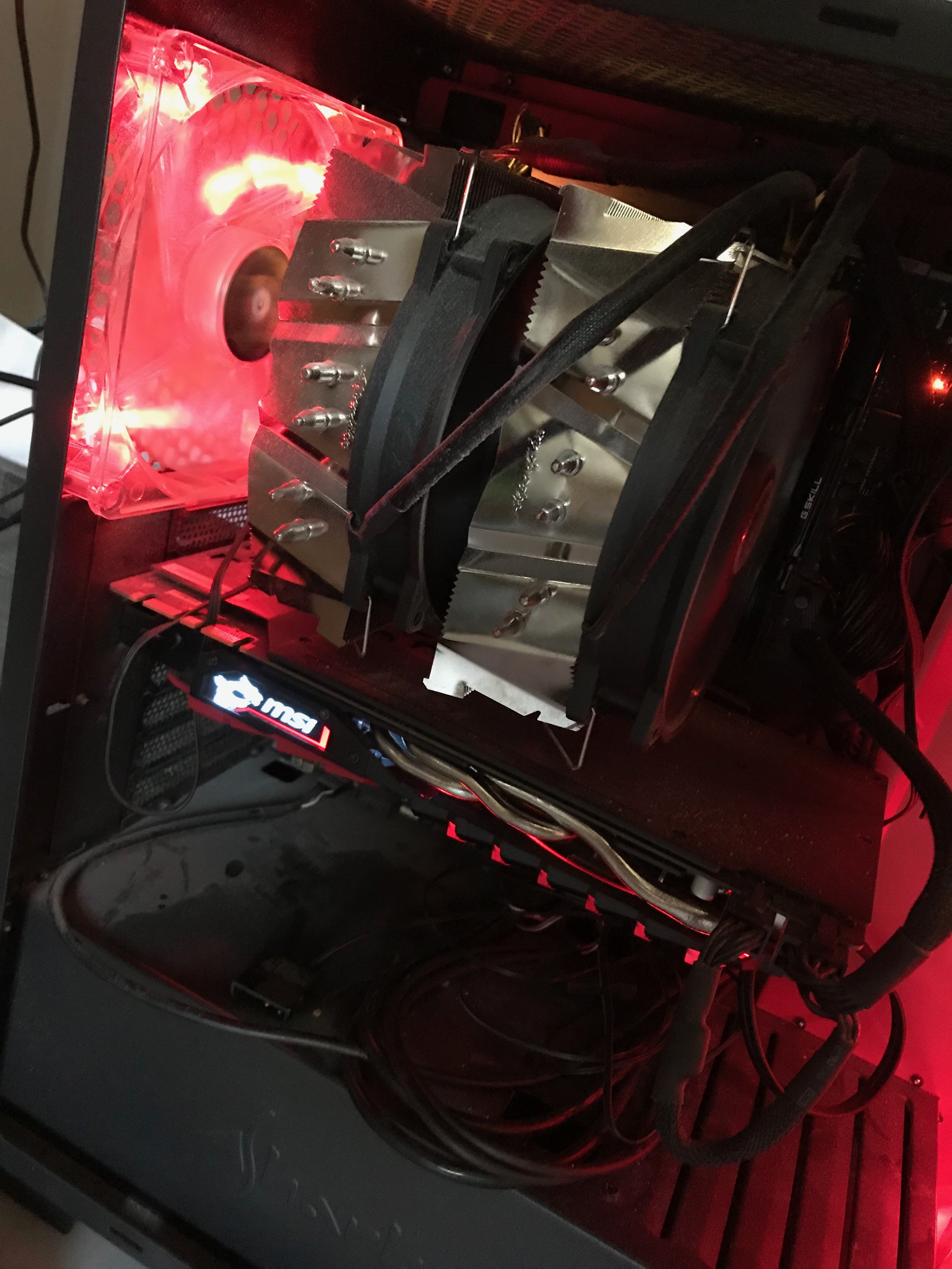

Ich find das Gehäuse dazu auch noch übelst eng. Der untere der beiden Frontlüfter bringt wahrscheinlich kaum Luft rüber, oben ist alles zugebaut mit CPU Kühler und der hintere Lüfter ist damit beschäftigt. Die Karte ist so groß, die sperrt das untere bisschen Raum komplett zwischen Netzteil-Verkleidung und GPU Kühler ab. Dann sind da noch ~2cm bis zum Gehäuse und die GPU "kühlt" sich selbst mit der gleichen vorhandenen warmen Luft. Da du sagst, das war schon von Anfang an, bringt entstauben und z.B. neue Paste drauf auch nicht soviel (kann man aber trotzdem mal machen ;) ) Deswegen ist es bei offenem Gehäuse besser.
Ja viel Platz scheint da nicht drinnen zu sein, was bei dem CPU-Kühler nicht gerade förderlich ist.
Die obere Hälfte des CPU-Kühlers wird auch von den 5.25" Laufwerken blockiert.

sind das unten die Gehäuselüfter?

1. Von Staub befreien, wie soll sonst frische kühle Luft durch das zugesetzte mesh kommen?

1. ja habe es eben mal vom Staub befreit

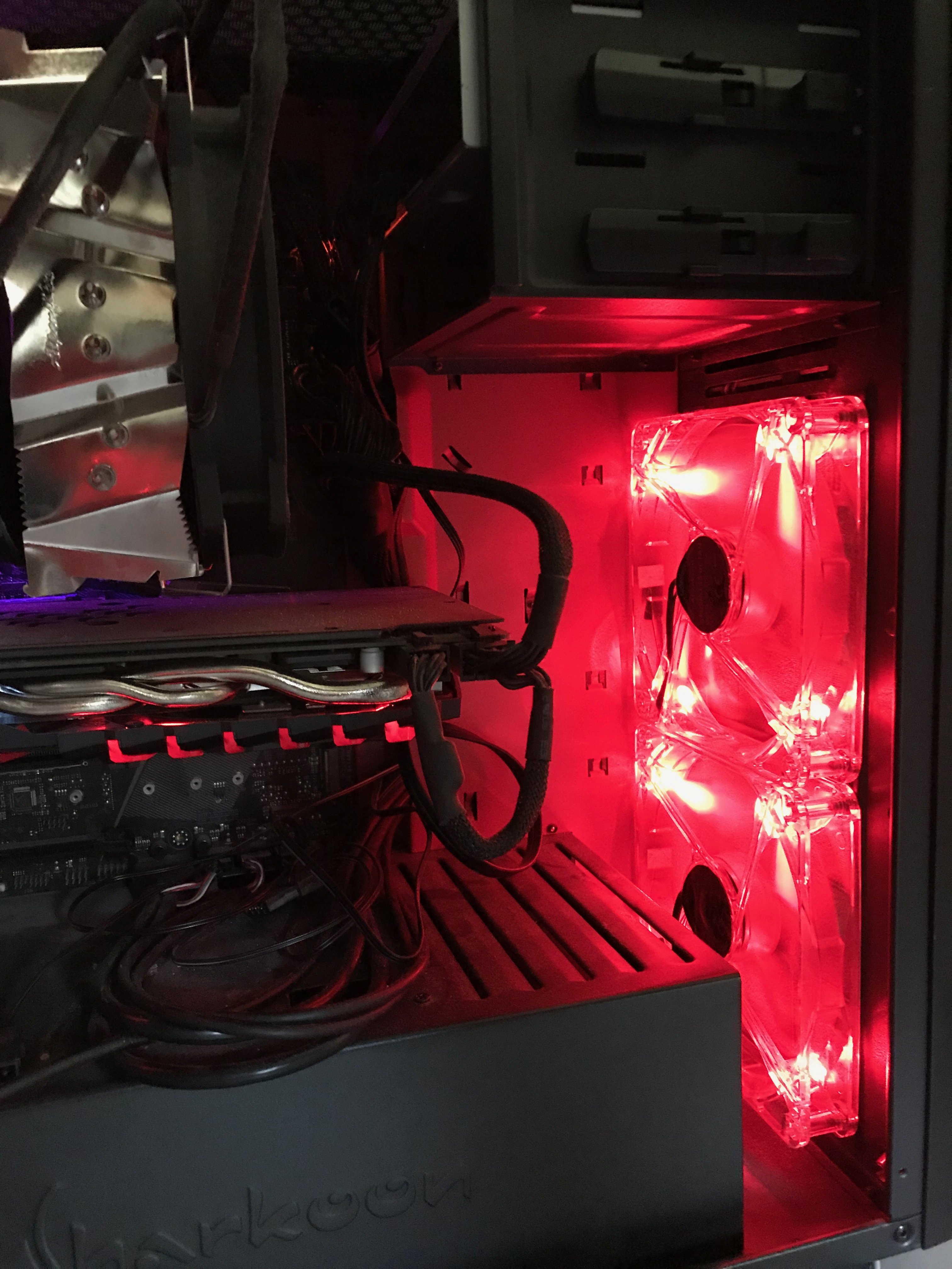

Das ist ja auch meine Vermutung und obwohl der TE offenbar oben ein Mesh-Gitter drin hat sieht es nicht so aus, als ob das besonders luftdurchlässig ist. (Siehe Screenshot 2). Ist da noch ein Filter drüber? Den kannste getrost rausnehmen wenn die Luft eh nur nach oben also aus dem Pc entweicht.
