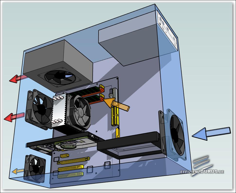

ich stelle mir zur zeit einen neuen rechner zusammen, bei dem das gehäuse (corsair 300r, hab ich zum burzeltag geschenkt bekommen, von daher gibt es keine ausweichs optionen) nebst den üblichem front und back panel lüftern, auch 2 seitenteil lüfter und 2 oben erhalten soll.
die lüfter an der front (einer) und rückseite sind schon verbaut. evtl tausche ich sie später aus, je nach lautstärke. da will ich erstmal hören, wie das tönt.
nun habe ich mich in den letzten jahren kaum für das thema interessiert, da einfach kein bedarf da war. entsprechend ist meine aktuelle sachkenntnis eher gering *hust*
im prinzip wollte ich 4 langsame und somit leise 120mm lüfter von scythe reinkloppen
ein jener lüfter http://www.alternate.de/html/product/Scythe/Slip_Stream_SY1225SL12SL/78780/?
die drehen bei festen 500rpm. von der lautstärke erwarte ich entsprechend keine bösen überraschungen her.
meine grundidee ist, dass die lüfter an der seite aussenluft in das gehäuse blasen und die top lüfter die warme luft, die sich eh im gehäuse oben ansammelt, rauspusten.
da die lüfter eher einen geringen bis durchschnittlichen luftstrom durchsatz haben *laut werbeblättchen*, möchte ich das durch die anzahl wett machen.
nun stellen sich mir aber doch noch ein paar fragen
- ist die anordnung und ausrichtung so in ordnung, wie ich mir das vorstelle?
- ist es in ordnung, bei solch einer konstellation auf pwm lüfter zu verzichten?
- ist die zu erwartende kühlleistung für eine 95watt tdp cpu und eine 250watt tdp graka (jewils maximal angabe) ausreichend?
- ist dieser lüfter für mein vorhaben eine gute wahl? *wobei ich an dieser stelle noch erwähnen sollte, dass ich scythe lüfter favorisiere, ausgehend von meinen bisherigen scythe cpu lüftern, die schön leise waren*
- muss ich beim einbau auf irgendwas achten? entkoppeln wegen gehäuse vibrationen, oder ist das bei so "langsam" drehenden lüftern nicht nötig - es muss nicht unhörbar werden, aber sollte einfach leise und vor allem _unauffällig_ sein.
und, last but not least
-sollte ich auch den zweiten lüfter an der frontseite verbauen? es werden eine ssd, eine wd green und ein dvd laufwerk ihr werk vorne verrichten *wobei von denen erwarte ich nicht allzuviel temperatur und der luftstrom sollte so schon ausreichend sein, oder?*
ich würd 2 120er noctua nehmen, lass einen an der vordersten front vorm festplattenkäfig mit 800 rpm reinblasen und hinten oben (also mit hinten oben meine ich nicht die oberseite, sondern auf der hinterseite ganz oben :freak: ) einen mit 600 rpm rausblasen
Lass die Lüfter in der Seite und Oben komplett weg, die stören eher den Luftstrom im Gehäuse.
2 vorne, 1 hinten reicht völlig aus für nen sauberen Luftstrom.-
Meine Vorredner haben es schon genannt; hier nochmal eine Visualisierung für den besten Luftstrom:

Also den Tests nach sollen die Noiseblocker NB-eLoop S-Series sehr Leise und gut sein. Noiseblocker war schon imemr gut aber auch recht Preisintensiv. ein 800rpm B12-1 kostet um die 17€.
Der Scythe ist auch OK. Entkoppeln sollte man. Teste es, es kommt massiv auf den Lüfter und das Gehäuse an ob entkoppelt werden muss.
Frontlüfter reicht einer solange die Festplatte im Luftstrom des einen Lüfters liegt.
Unten/an der Front/Seiten reinblasen und oben/hinten rausblasen ist die optimale kombination.
Da sollte es definitiv keinen Wärmestau geben. Aber wie gesagt notwendig ist es nicht. Um Staub zu vermeiden sollte idealerweise ein überdruck im gehäuse vorhanden sein. Wärme steigt auf daher ggf. die Öffnungen oben einfach frei lassen da kommt die warme luft von allein durch.
ich danke für den promptenantworten unb den verlinkten beitrag.
da hab ich erstmal was zum lesen und überdenken. da ihr aber alle eine meinung teilt, werde ich wohl zusätzlichen lüfter oben und an der seite weglassen.
Einer rein... drei (mit GPU vier) raus. Ein bisschen heftig oder?! Zieht dann zu viel Staub über die Gehäuseöffnungen.
Der Link ist auch hilfreich ;)
Einer rein, drei raus - übliches Problem fast aller Standard-Miditower. besonders, da oft auch nur vorne (und evtl. noch unterm NT) ein Staubfilter vorhanden. Besonders lustig sind die ganzen Gehäuse mit 4-5 120-140mm theoretischen Out-Öffnungen und einer 120mm in (nur die inkl. Staubfilter) vorne.
