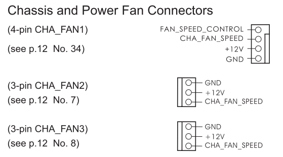

Beim Z68 Pro 3 konnte ich im UEFI und auch unter Windows die beiden Gehäuselüfter steuern (unter Windows mit dem ASRock Extreme Tuning Utility).
Beim Z97 geht das nicht mehr. Auch nicht im UEFI, wenn ich von "Lautlos" auf "Volle Drehzahl" stelle. Die Lüfter drehen, permanent auf. Den CPU Lüfter hingegen kann ich steuern.
Die beiden Stecker haben jeweils drei Pins.

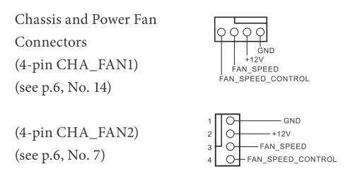

Anbei habe ich aus dem Handbuch die Steckerbelegungen eingefügt. Auf dem Z97 habe ich die beiden auf CHA_FAN1 und CHA_FAN2 gesteckt.

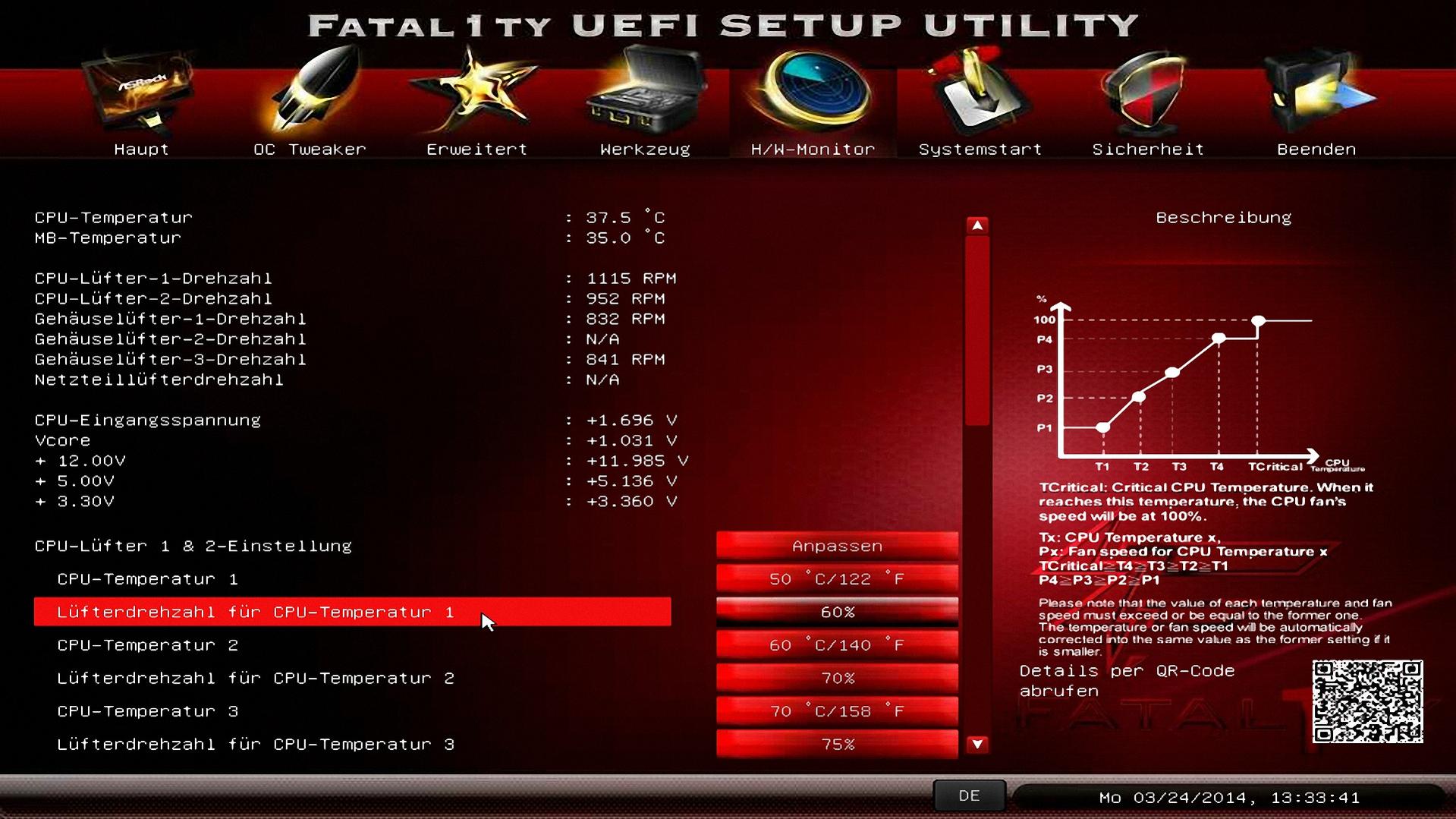

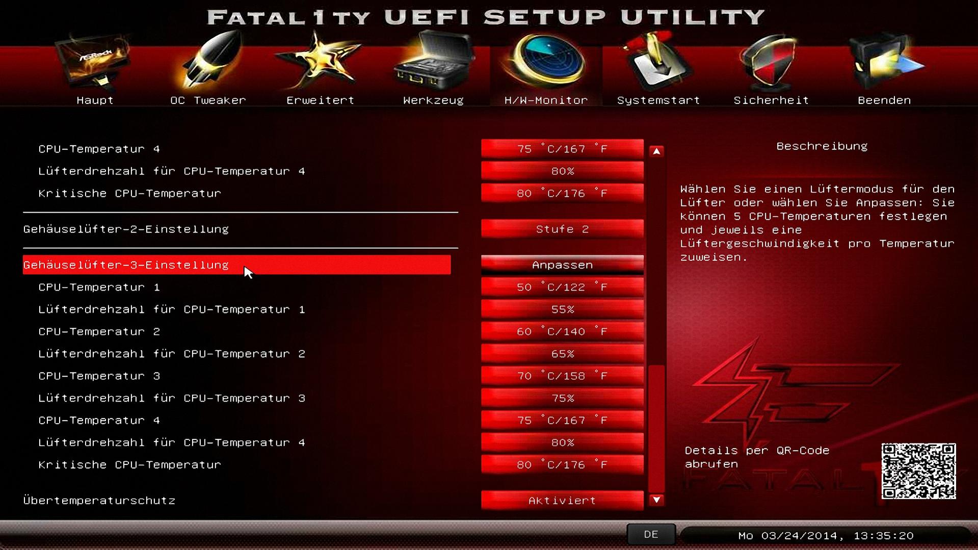

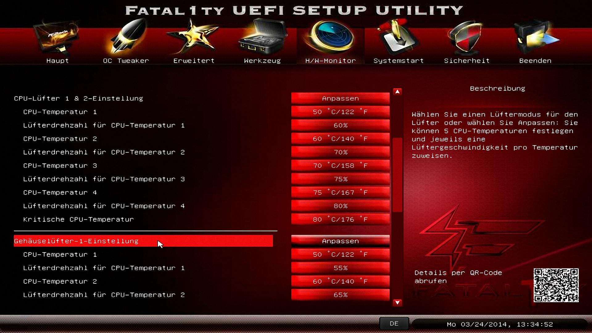

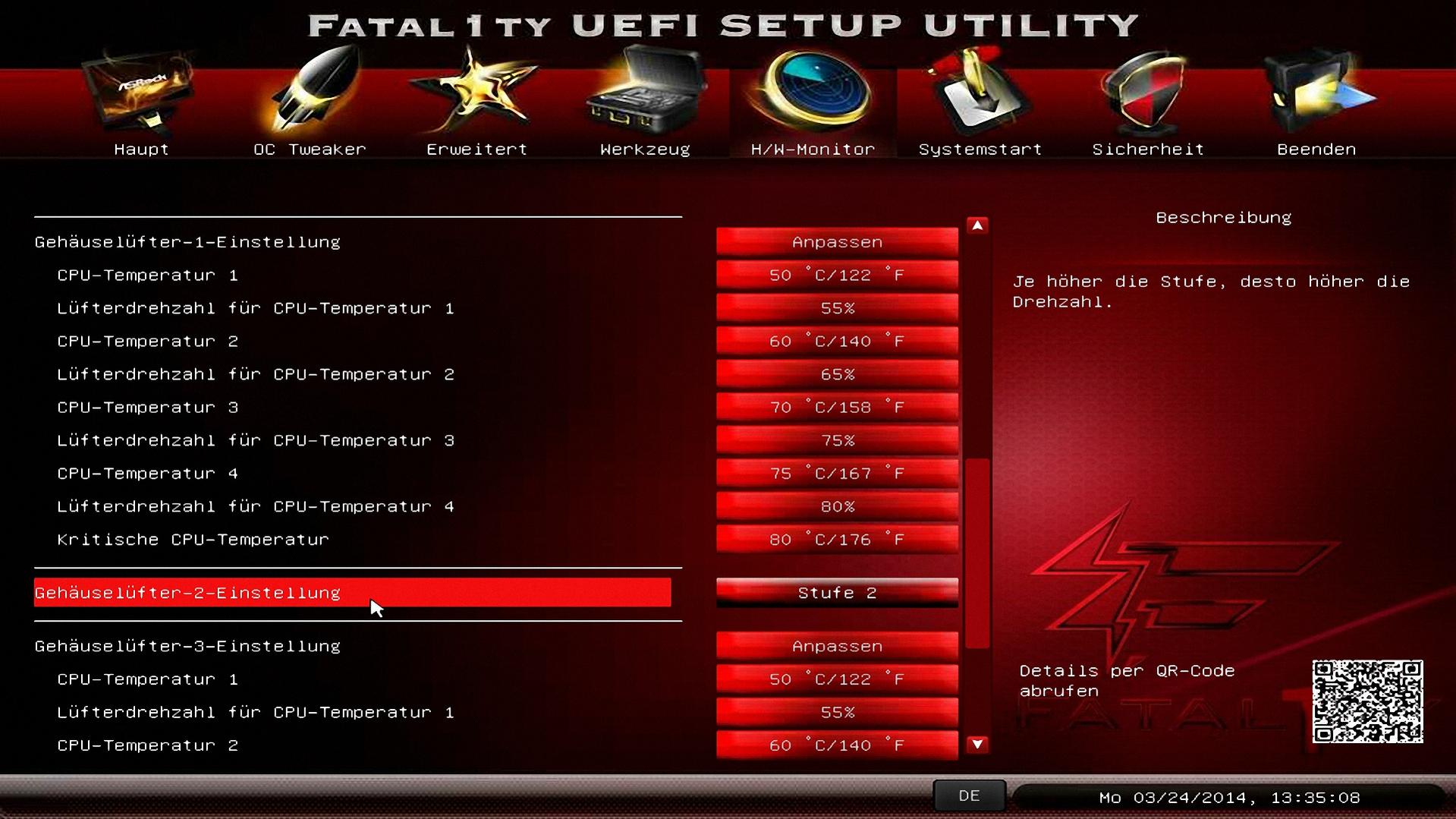

Ich selber habe das ASRock Fatal1ty B85 Killer und steure derzeit meine 6.Gehäuse Lüfter über die zwei 3.Pin Anschl. auf dem MB über das Bios ! Demnächst kommen noch zwei Lüfter dazu die ich dann über den einzigen 4.Pin Anschl. auf dem MB über PWM regeln werde.
@ Skidrow
Eigentlich sollte es in Deinem Bios irgenwo eine Funktion zur Lüftersteuerung geben so wie bei meinem auch und sollte in etwa so aussehen oder so ähnlich:
Wie ausgeprägt die Einstellungsoptionen sind, hängt vom jeweiligen MB ab. Was sagt denn das MB Handbuch dazu ?
mfg Zotac2012

@Zotac2012
Sieht bei mir genauso aus, aber die unterschiedlichen Einstellungen haben halt keinen Effekt.

@Skidrow
Also in dem Handbuch von Deinem MB Z-97 Anniversary steht, das Du bei der Lüftereinstellung auf CHA Fan1 und CHA Fan2 [das sind die beiden 4.Pin Anschl. auf dem MB] unter dem Menupunkt Customize 5.Temperaturstufen einstellen kannst. Allerdings geht das bei diesen 4.Pin Anschl. auch nur mit Lüfter die einen 4.Pin PWM Stecker haben. Wenn Du auf diese 4.Pin Anschl. Lüfter mit 3.Pin Stecker anschließt, kannst Du diese nicht regeln, da der vierte Pin am Stecker für den Speed zuständig ist.
Ebenfalls lassen sich auf der Einstellung Customize die beiden CPU Lüfter [3.Pin + 4.Pin Anschl.] in 5. Temperaturstufen regeln.
mfg Zotac2012
