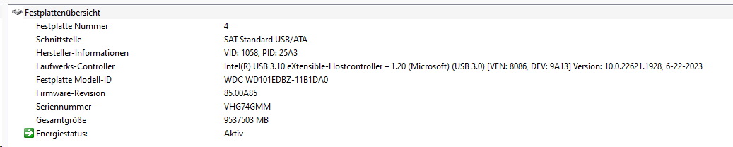

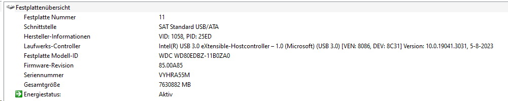

ich würde gerne eine oder beide der folgenden externen WD HDDs aus ihrem Gehäuse ausbauen und in ein QNAP TR-002 stecken. Ich weiß, dass es angeblich externe Festplatten gibt, bei denen das nicht funtionieren würde. Ich möchte hier nicht irgendwas basteln oder löten, sondern nur ausbauen und einbauen. Kann man anhand der folgenden Daten erkennen, ob dies ganz normale SATA Platten sind, die im QNAP funtionieren werden? Vielen Dank schon mal für Eure Hilfe.

Sind das Wd Elements Platten? Die kann man mit etwas Geschick zerstörungsfrei ausbauen, die sollten im Qnap auch ohne Probleme laufen. Im PC muss man ggf. einen pin abkleben.
Absichtlich geändert wird da nichts. Es gibt aber externe Platten, die den Controller an die Platte gelötet haben, die kann man nicht ausbauen. Die Platten in den WD Elements Gehäusen haben normale Sata Anschlüsse.

OK. Daraus erlese ich, dass ich im QNAP keinen PIN abkleben muß, richtig?
An die anderen Schreiber hier: Es geht mit hier nicht ums Geld sparen. Die beiden Platten werden mir einfach zu warm und das QNAP Gehäuse ist auch schon vorhanden. Im QNAP steckt ein Lüfter und ich brauche dann nur noch eine Steckdose und einen USB Anschluss.
Es hat mit beiden Platten funktioniert. Danke.
