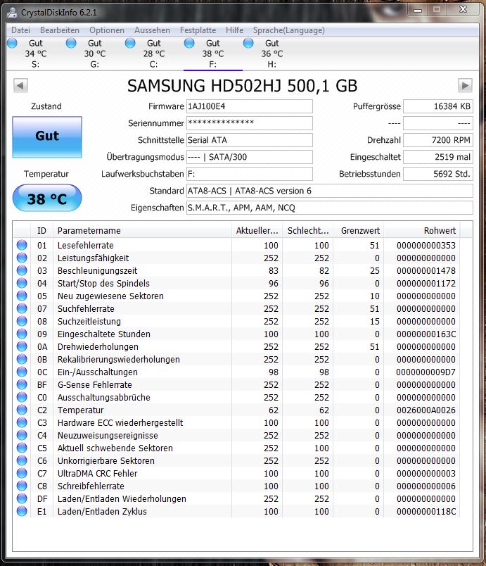

Hier mal der Screen vom CrystalDiskInfo.
Mal schauen ob ich mir die Arbeit antue die FW zu überschreiben.
