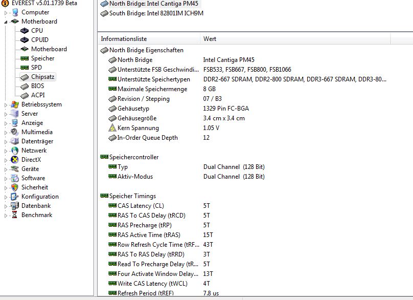

ich vermute mal ganz stark, das dort ein intel i965pm verbaut ist, der sollte gerade so mit cpu´s mit 800mhz fsb klar kommen. starte einfach mal everest (gibts hier im download bereich), dort steht denn, was der chipsatz genau kann, siehe unten.
Intel Calistoga-PM i945PM <-- da isser.

ägm beim i965pm würde ne 800mhz fsb cpu funktionieren, beim i945pm bin ich mir da nicht sooooo sicher. der kann eigentlich nur 533mhz und 667mhz und via OC denn 800mhz fsb.

also deine cpu hat eigentlich genug leistung. 4gb ram und ne neue hd sollten deine geschwindigkeitsprobleme ein wenig beseitigen. wenn du die cpu wirklich upgraden willst, frage vorher bei toshiba nach. glaube kaum, das der i945pm mit nem penryn kern klar kommt.
