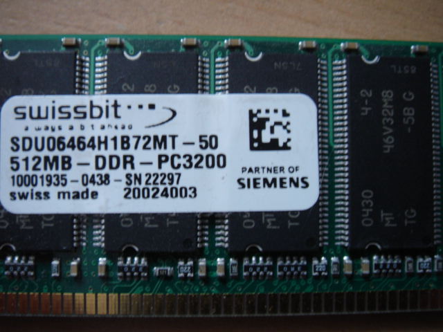

Vielleicht solltest Du erstmal nachschauen, was für Chips auf Deinen RAMs verbaut sind!? Wieviel Spannung gibst Du denen denn?
Ich lasse sie mit 2.6V laufen, aber beim 2ten Versuch (2te Einstellung) brauche ich 2.8 um 420 zu erreichen!

Die Micron MT46V32M8BG-5B sind nicht gerade die schlechtesten Chips.
V-DIMM 2,8 Volt max, Timings auf 3-3-3-8 und mal gucken was geht.

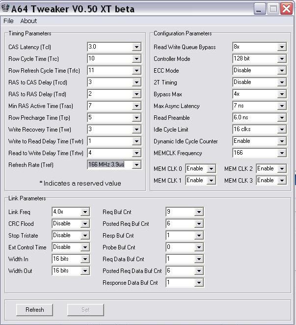

Ich weiß nie was ihr mit den zahlen meint 3-3-3-8?
Ja ok ram Clock´s usw. aber ich habe zum einstellen 10 Feldchen :freak:
Kann ich zum probieren auch den amd 64 Tweaker nehmen? BILD!
Wenn ja dann frag ich mich nach wie vor, wo hin mit den 4 Werten (Clock´s, Timing´s....)
Schreibt mir bitte in welches Feld welcher Wert muss! Bitte...:(
Bin beim Ram en noob....:o
