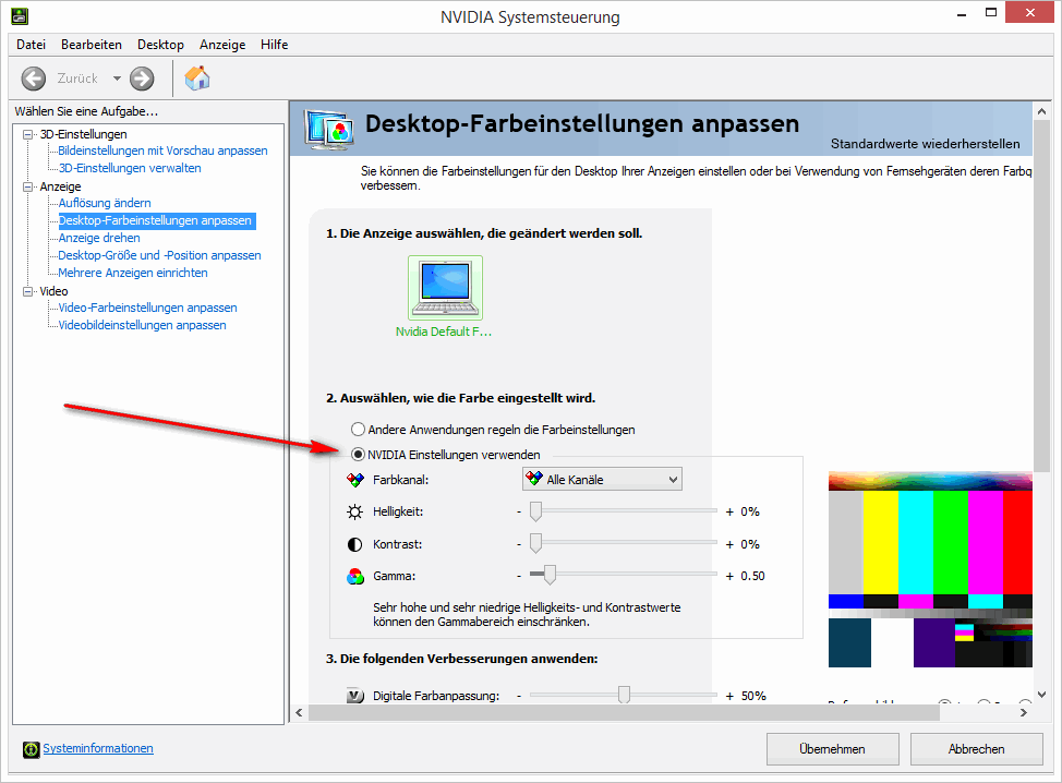

Allerdings wird beim Start nach Stromunterrechnung (also Netzstecker ist gezogen) der Nividia-Treiber nicht geladen, sodass der rudimentäre Windowsstandard-Treiber geladen wird und der Bildschirm auf Hell steht. Erst wenn ich in das Nvidia-Control-Panel gehe und auf "Nvidia-Einstellungen verwenden" klicke, wird der Bildschirm nach meinen Einstellungen abgedunkelt. (siehe Screenshot)
Es ist der NVIDIA Grafiktreiber 335.23 und eine höhere Version ist nicht mehr kompatible und der Bildschirm bleibt schwarz, ergo ist es der richtige Treiber.

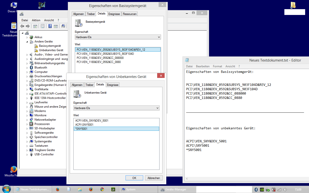

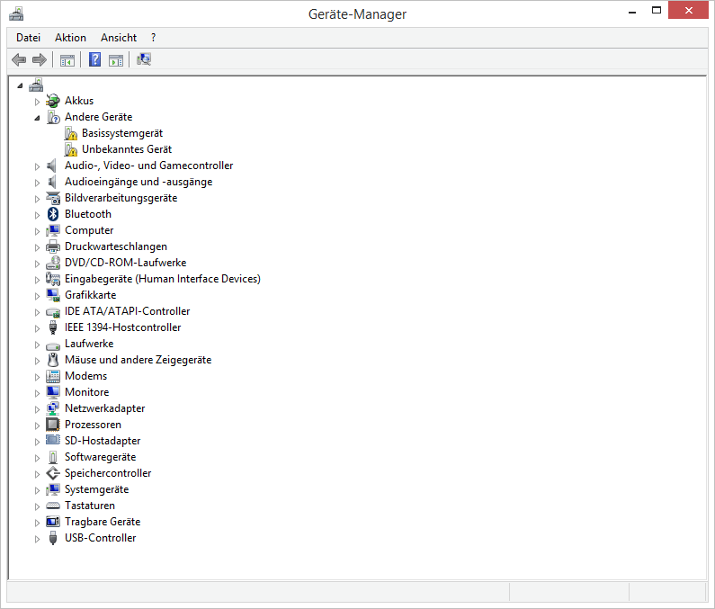

Außerdem habe ich im Gerätemanager 2 gelbe Ausrufezeichen! :rolleyes:
Ein "Basisgerät" und ein "unbekanntes Gerät"
Die Eigenschaften lauten:
Eigenschaften von Basissystemgerät:
PCI\VEN_1180&DEV_0592&SUBSYS_903F104D&REV_12
PCI\VEN_1180&DEV_0592&CC_088000
_____________________________________________________________
Eigenschaften von unbekanntes Gerät:
ACPI\VEN_SNY&DEV_5001
ACPI\SNY5001
*SNY5001
Was kann das sein, kann mir einer Helfen?
Danke vorab :)

Das Basissystemgerät ist der Ricoh Memory Card Reader. ACPI\VEN_SNY&DEV_5001 scheint der SFEP Treiber zu sein. Ist die Tastatur mit FN-Tastenfunktion. Musst du halt im Internet schauen ob jemand die Treiber für Windows 8 fit bekommen hat oder ob es Umwege gibt.
Zum Beispiel mal den Treiber von der Sony Seite mit 7zip entpacken und gucken ob die Installationsdateien dabei sind und über der Gerätemanager installieren.

-> Alle RICOH-Treiber runterladen für 'Basissystemgerät'
-> SFEP Driver für 'Unbekanntes Gerät' (sollte auch über Windows Update kommen)

-> Alle RICOH-Treiber runterladen für 'Basissystemgerät' -> Bei allen 3 RICOH Treiber, Meldung "Basissystemgerät konnte nicht installiert werden"
-> SFEP Driver für 'Unbekanntes Gerät' (sollte auch über Windows Update kommen) -> erledigt, keine Probleme
-> Lad dir auch VAIO-Update runter, das hilft dir bei der Treibersuche -> Installiert, keine neuen Updates

Ich habs versucht zu erklären. Wenn ich starte, ist der Bildschirm ganz Hell, also ob ich die Helligkeit auf 80% gestellt habe.
Erst wenn ich händisch in die NVIDIA-Systemsteuerung gehe und mit der Maus auf "NVIDIA-Einstellungen" klicke (NUR KLICKE, ich brauch NICHT den Regler -0% -> 100% zu ziehen) wird der Bildschirm abgedunkelt auf meine gewünschte Helligkeits-Einstellung (welche ich Tage vorher eingestellt habe)
Also irgendwas verhindert, dass der NIVIDIA-Treibergeladen wird (nach Power off, also Trennung vom Strom)
ABER
wenn ich nur neu starte (weil ich einen Neustart brauche) wird der Treiber geladen (Bildschirm dunkelt auf meine Helligkeits-Einstellungen ab)
Ich hoffe das war jetzt verständlicher :)
Du hast sonst keine Warnzeichen mehr im Geräte-Manager?
Nur noch das "Basisgerät" steht im Gerätemanager mit gelben Ausrufezeichen
da
Und per Rechtsklick das Basisgerät automatisch nach Treibern suchen lassen? Geht denn der Cardreader, schonmal eine SD-Karte reingesteckt?
