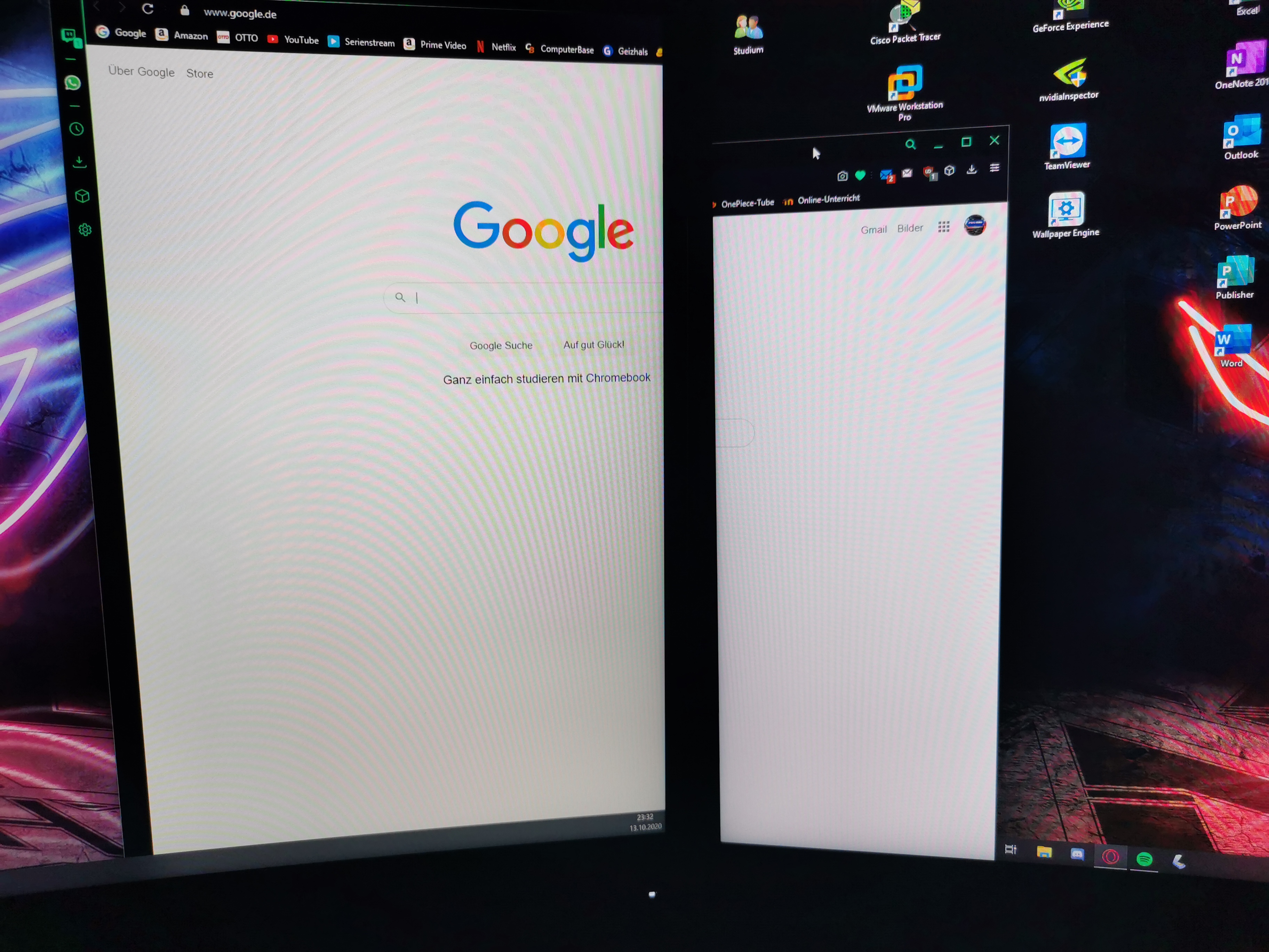

ich nutze neuerdings ein Zwei-Monitor-Setup bestehend aus zwei MSI MAG271CQR und habe das Problem, dass der linke Monitor (zweiter) einen eher blasseres Bild und einen im Vergleich deutlichen Gelbstich hat. Ich habe zum Test auch einen neuen Philips 275E1S/00 als Zweit-Monitor angeschlossen und das gleiche Ergebnis erhalten. Ich habe ein neues Kabel verwendet und ebenfalls kein Unterschied festzustellen.
Ich betreibe beide Monitore über DisplayPort und verwende die gleiche Voreinstellung "RPG" bei gleichem Hintergrundbild.
Windows 10 Problem oder habe ich einfach nur Pech mit meinem Monitoren?

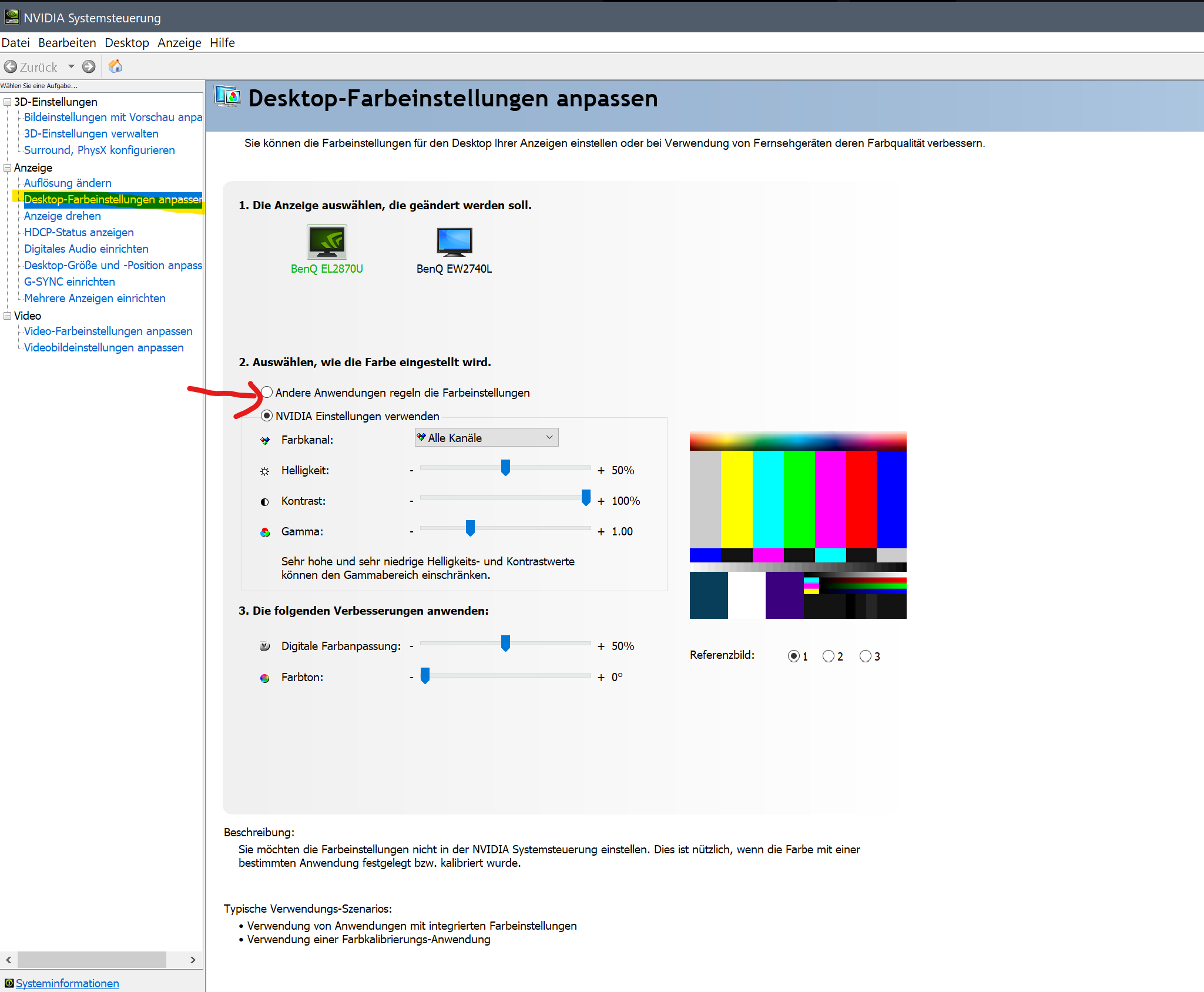

Das erste, was mir dazu einfallen würde ist, dass Du auf einem Monitor die Windows Einstellungen, auf dem anderen die Nvidia Einstellungen nutzt. Das kannst Du in der Nvidia Systemsteuerung nachprüfen. Wenn da doch beides gleich ist, kannst Du versuchen, bisschen mit den Reglern zu spielen bis Du die wirkliche Ursache entdeckt hast.

@Yannicki7 Die Einstellungen standen für beide auf "Andere Anwendungen...". Daher muss der Fehler irgendwo anders liegen. Mhh...
