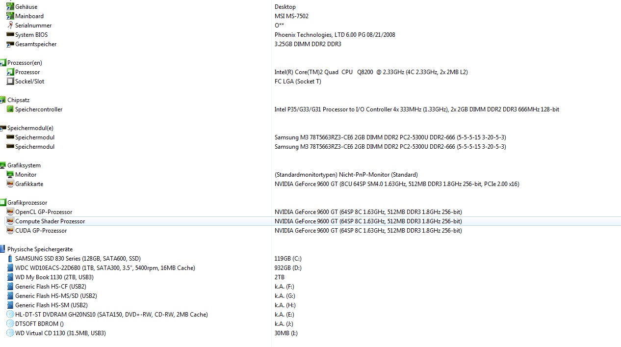

ich möchte meinen PC in den nächsten 3 Monaten verkaufen, da der PC aber seit einiger Zeit nichtmehr so rund läuft wie er mal gelaufen ist, muss ich zuerst die Fehlerquelle finden und beseitigen. Der PC läuft nicht schlecht aber die freezes Nerven und müssen nicht sein. Zu den freezes, die freezes entstehen meistens im ganz normalen Betrieb, Internet etc...und absolut random.....Ich habe vor kurzem das Netzteil ersetzt und die Festplatte durch eine SSD ersetzt, seitdem gibts die freezes......
Ich hoffe hier kann mir geholfen werden...Danke
Achja teilweise aber nicht immer folgen nach den freezes, schnelle Piepsgeräusche des Computers....Nach Neustart sind diese aber meistens weg....

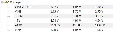

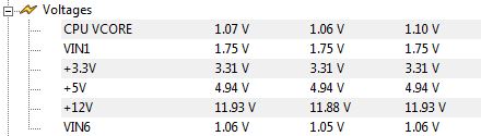

öhm, also so Werte, wie hoch die Spannung ist, die das NT liefert, schafft ja wohl grad noch so ein Board ;) (falls du das meinst)
Das ist allerdings nur bedingt aussagekräftig, ob mit dem NT alles ok is. Wenn es aber bei CPU und Graka Benchmark nicht ausgeht, sollte damit weitgehenst alles ok sein. Und das System freezt eher bei ner HDD/SSD
