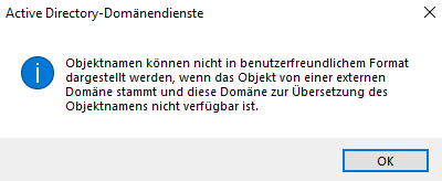

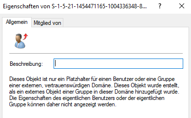

Nein, die sind nicht gelöscht, das hat damit nichts zu tun. Klick mal doppelt drauf, dann müsste eigentlich das kommen
Und das müsste beim öffnen der Gruppe kommen
Das beschreibt es im Allgemeinen.
MfG

Ich meine wenn Du direkt die SID doppelklickst. Ich hab jetzt direkt in unserer AD geschaut, wenn Du da eine solche ID findest und klickst bekommst Du die Info. Ob das über den Umweg Ordnereigenschaften geht weiss ich grad nicht.
Das Symbol spricht für einen Nutzer, der rote Pfeil dafür das das Objekt aus einer anderen Domäne kommt.
Da die AD das aber selbst nicht genau darstellen kann würde ich mich persönlich nicht auf die Aussagekraft des Symbols verlassen.
