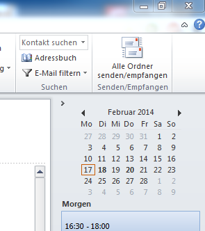

Wie oder an welcher Stelle kann jetzt meine Freundin ihre Daten eingeben? Bindet sie meinen Hotmail Kalender bei sich im Outlook ein? Lässt sich ihr Hotmail Kalender mit meinem automatisch synchronisieren? Zudem nervt mich das voll, dass eben die Termine aus Hotmail nicht in der in der Aufgabenleiste drinne sind, sondern ich die erst sehe wenn ich den Kalender öffne. Das mit der Terminvorschau auf der Startseite von Outlook finde ich nämlich super.... und da tauchen die Hotmail Termine nicht auf

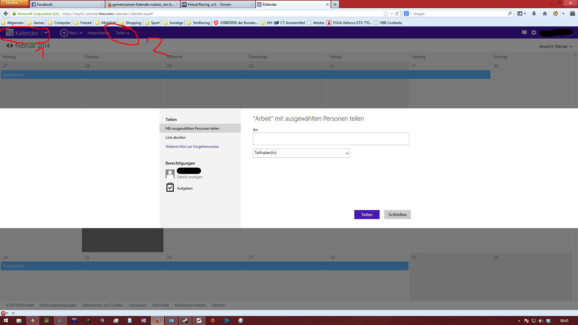

Dann setze ich hier mal an. Da die Synchronisation an sich zu klappen scheint, muss ich da ja nichts mehr zu erklären. Grundsätzlich musst du den Kalender den ihr gemeinsam nutzen wollt einfach "teilen". Dazu machst du folgendes:
1. Logge dich auf Outlook. com ein.
2. Wähle oben links ("rot umrandet 1") Kalender
3. Wähle unter ("rot umrandet 2"/"Teilen") den Kalender aus der geteilt werden soll. und gib die entsprechenden Daten ein.
4. Unter Optionen des Kalenders (Zahnrädchen oben rechts) kannst du die Rechet einstellen: Nur Lesen oder auch bearbeiten.
5. Im Outlook Programm muss deine Freundin dann nur noch den haken setzen, damit der neue Kalender für sie auch synchronisiert wird.

Die Aufgabenleiste rechts zeigt die Ereignisse der als Standard eingestellten Datendatei. Zum Ändern geht man auf: Datei, Informationen, Konteneinstellungen, Konteneinstellungen, Reiter Datendateien zwischen E-Mail und RSS-Feeds, Windows Live anklicken, als Standard festlegen. Ein Hinweis erscheint, der die Änderung beschreibt. Outlook neustarten, in der Aufgabenleiste werden nun Ereignisse der entsprechenden Datendatei angezeigt. Mir ist keine Möglichkeit bekannt, dort mehrere Orte gebündelt anzeigen zu lassen. Dafür scheint es (kostenpflichtige) Addins zu geben.
