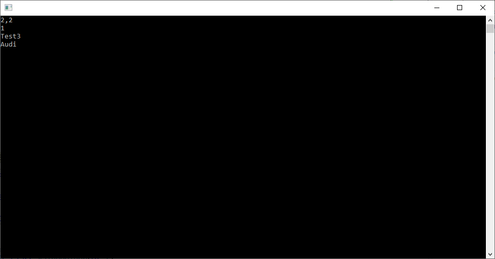

Vielleicht hilft dir die MakeGenericeMethod()-Methode etwas weiter.
Diese habe ich vor einiger Zeit mal benutzt. Zum Testen, ob diese Funktion für dich in Frage kommt habe ich folgendes Beispiel ausprobiert.
Rich (BBCode):
Imports HIlfe
Module Module1
    Sub Main()
        Dim t = New Test()
    End Sub
End Module
Public Class Test
    Sub New()
        Dim doubleValueHolder = New ValueHolder(Of Double)(2.2)
        Dim integerValueHolder = New ValueHolder(Of Integer)(1)
        Dim testEnumValueHolder = New ValueHolder(Of TestEnum)(TestEnum.Test3)
        Dim autoEnumValueHolder = New ValueHolder(Of AutoEnum)(AutoEnum.Audi)
       'Keine Polymorphie möglich :(
       'Dim list = {doubleValueHolder, integerValueHolder, testEnumValueHolder, autoEnumValueHolder}
        Dim basemethod = GetType(Test).GetMethod(NameOf(SetValue))
        doubleValueHolder.Subscribe(Sub(x) basemethod.MakeGenericMethod({GetType(Double)}).Invoke(Me, {x}))
        integerValueHolder.Subscribe(Sub(x) basemethod.MakeGenericMethod({GetType(Integer)}).Invoke(Me, {x}))
        testEnumValueHolder.Subscribe(Sub(x) basemethod.MakeGenericMethod({GetType(TestEnum)}).Invoke(Me, {x}))
        autoEnumValueHolder.Subscribe(Sub(x) basemethod.MakeGenericMethod({GetType(AutoEnum)}).Invoke(Me, {x}))
        doubleValueHolder.DoSomething()
        integerValueHolder.DoSomething()
        testEnumValueHolder.DoSomething()
        autoEnumValueHolder.DoSomething()
    End Sub
    Public Sub SetValue(Of T)(value As T)
        Console.WriteLine(value.ToString)
    End Sub
End Class
Public Class ValueHolder(Of T)
    Private _Value As T
    Private _Action As Action(Of T)
    Sub New(value As T)
        _Value = value
    End Sub
    Sub DoSomething()
        _Action.Invoke(_Value)
    End Sub
    Sub Subscribe(action As Action(Of T))
        _Action = action
    End Sub
End Class
Public Enum TestEnum
    Test1 = 1
    Test2 = 2
    Test3 = 3
End Enum
Public Enum AutoEnum
    Audi = 10
    BMW = 20
    Mercedes = 30
End Enum
780477
Meiner Meinung nach ist deine Struktur nicht passend. Ganz arge Probleme hatte ich beispielsweise mit deinem Interface, da dieses kein Typattribut besitzt. So kannst du auch nicht <T> als Parametertyp der Action bei der Subscribe()-Methode verwenden, sondern musst auf action<object> zurückgreifen.
Du wirst nie die Polymorphie richtig nutzen können, da das Interface die passende Methode nicht anbietet, oder du dich direkt auf einen Typen beschränken musst.
Vielleicht fehlt mir auch einfach das Hintergrundwissen um deinen Quellcode korrekt zu verstehen. Aber vielleicht hilft dir ja wenigestens der Tipp ein wenig :)
LG
