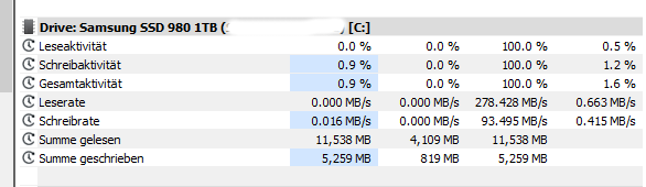

Ich habe laut HWinfo oft die Erfahrung gemacht das die 980 NVME SSD im Windows Betrieb nur SATA Geschwindigkeit benötigt. Ich merke oft keinen Unterschied zwischen der 980 und einer 870 Evo.
