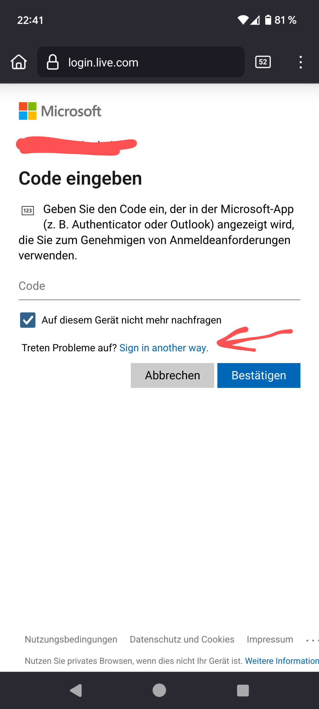

Also für den PC ist es meiner Meinung hoffnungslos. Es wäre ja schlimm, wenn man das so einfach umgehen könnte. :)

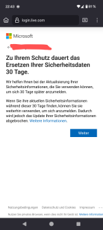

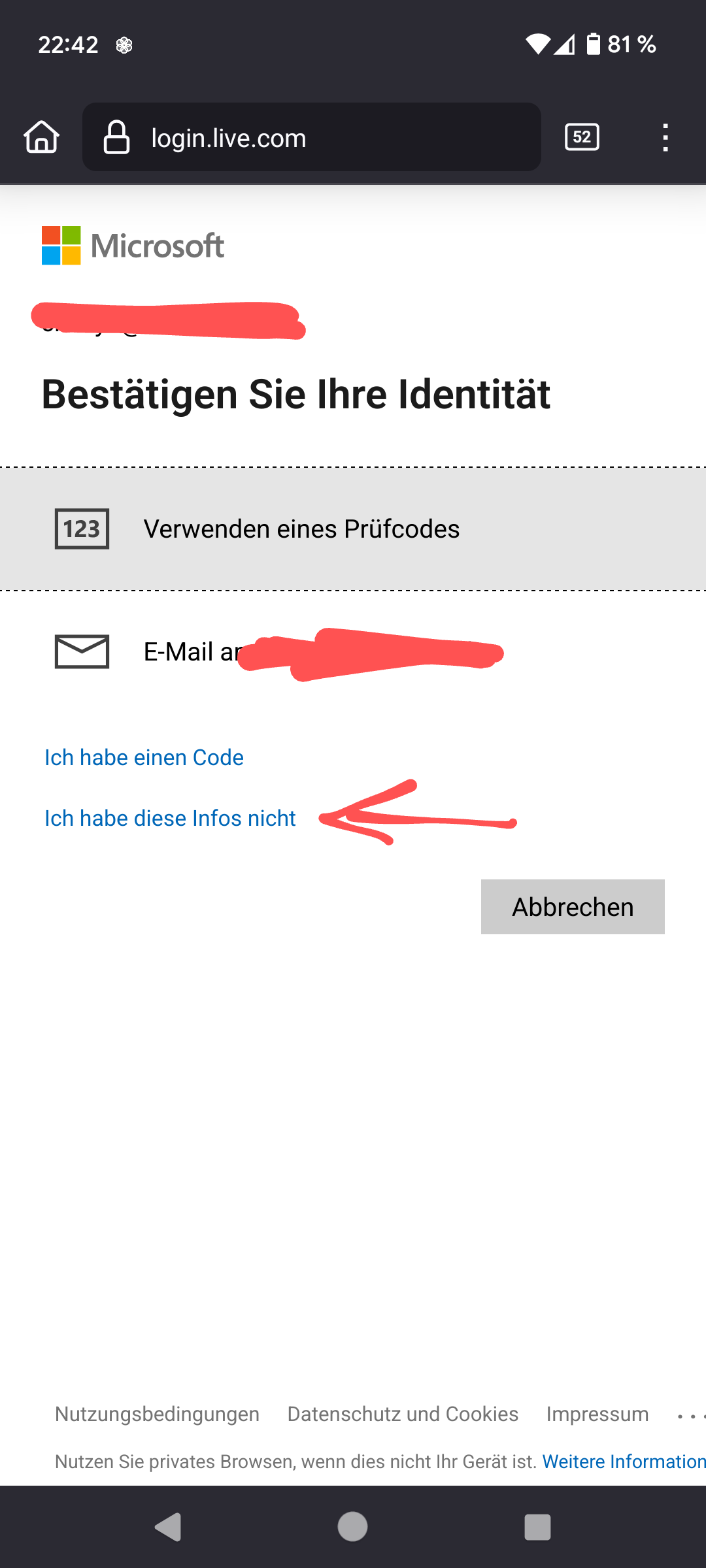

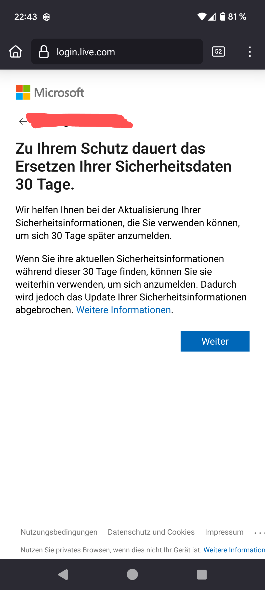

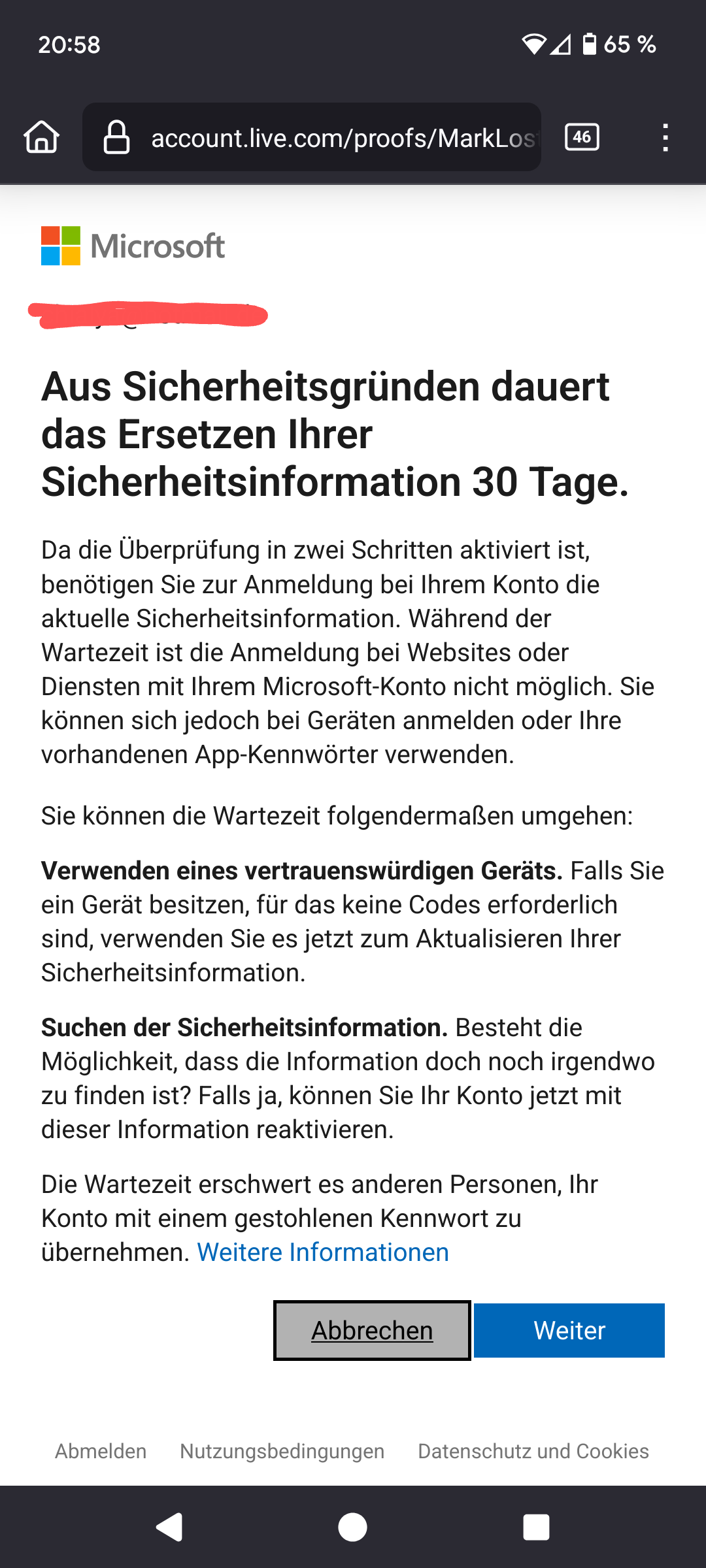

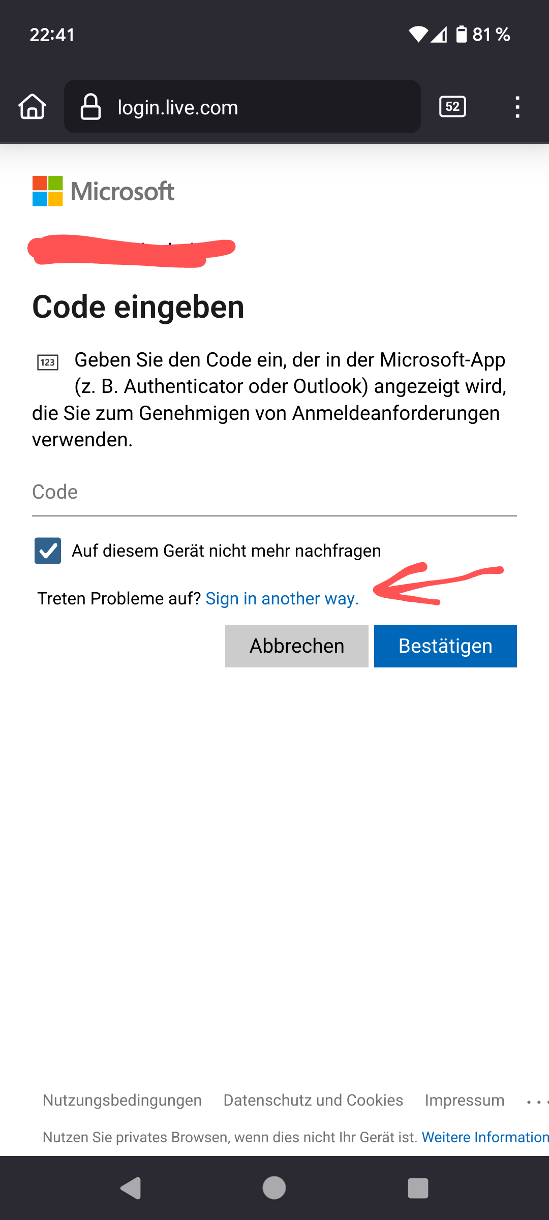

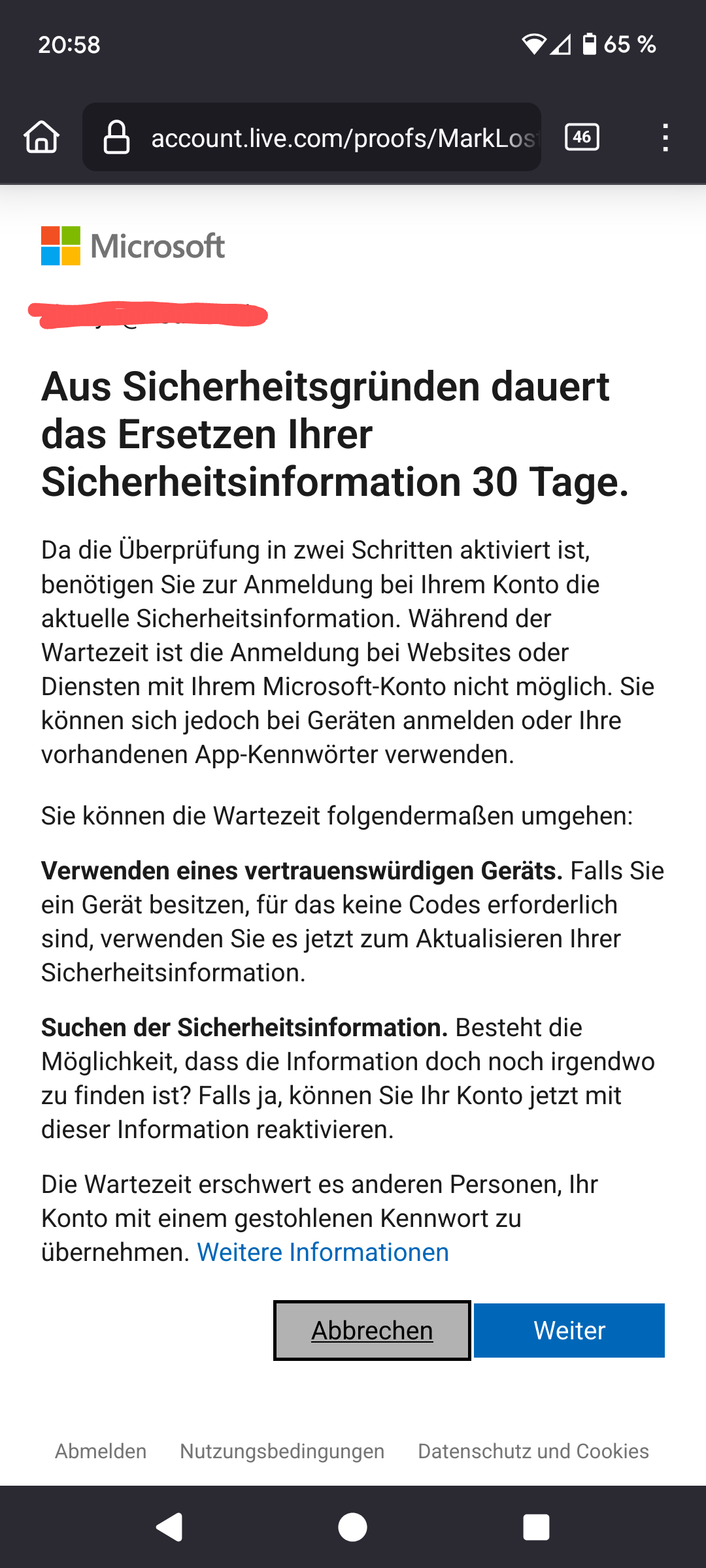

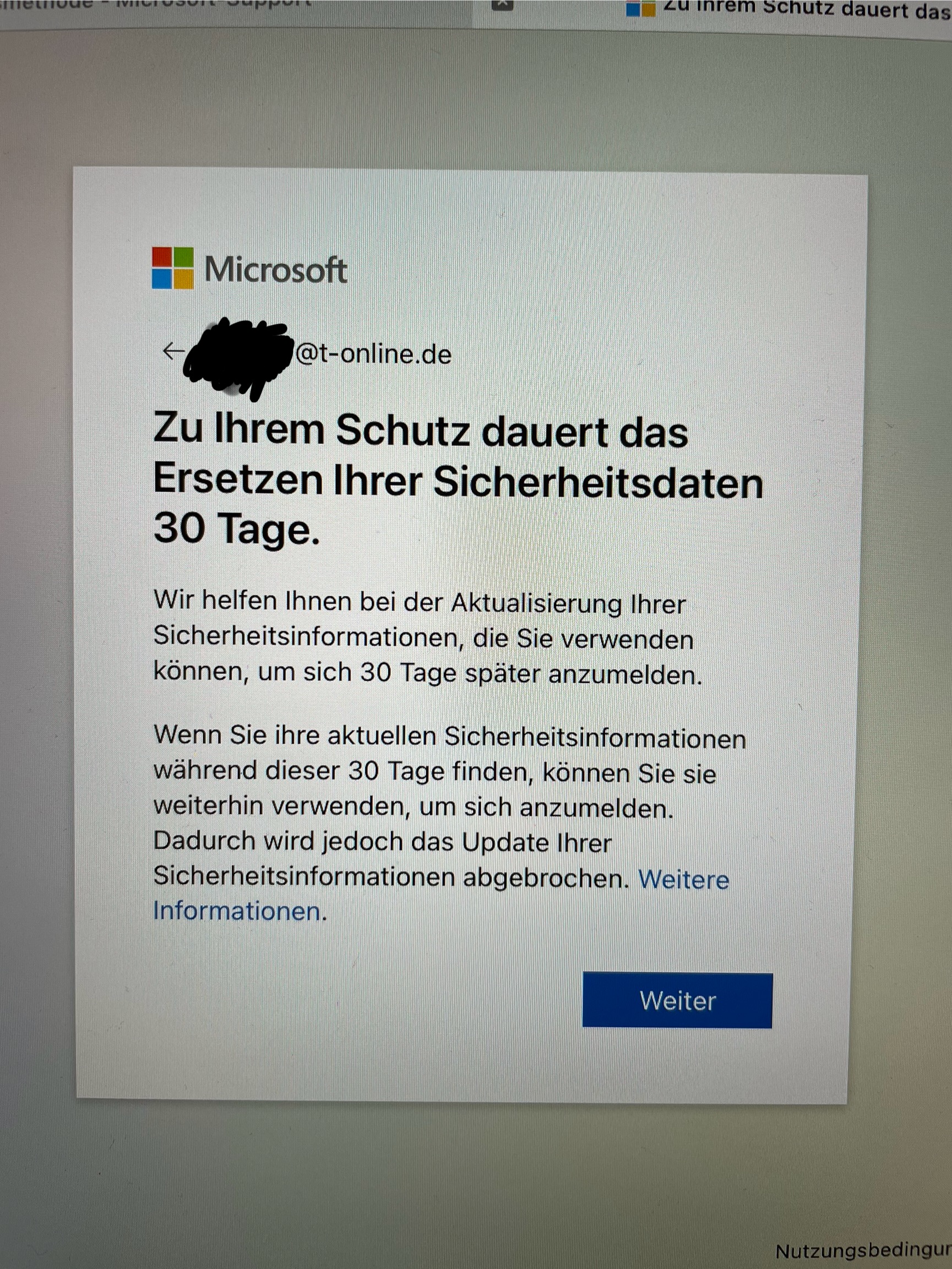

Wenn du dich auf der Microsoft Seite versuchst einzuloggen, gibt es die Möglichkeit beim 2fa zu sagen ich habe diese Information nicht.
Anschließend hast du die Möglichkeit 30 Tage abzuwarten und die Sicherheitsinformationen werden entfernt.
https://support.microsoft.com/de-de...noch-aus-cbd0f64f-02d9-45d2-90c3-2375e5a72e52
Weitere Lektüre zu dem Thema, wie erhalte ich Zugang zu meinem gehackten Konto findest du auch unter:
https://support.microsoft.com/de-de...eder-her-24ca907d-bcdf-a44b-4656-47f0cd89c245
Wenn dir die handybilder auf dem Computer so wichtig sind, dann bleibt dir wohl nicht viel anderes übrig, als mit dem zweiten Link den Microsoft Support zu kontaktieren (ist dort beschrieben).

Alles bereits versucht…
Passwort-Reset ist wegen der 2FA nicht möglich und Recovery wird nach wenigen Sekunden abgelehnt.
Auch die Eröffnung eines Tickets brachte nichts, man verwies ihn nur an das Formular…

Der einmalige Login würde ja reichen, um Bilder und Dokumente auf eine externe Platte zu sichern.
Es muss ja laut Screenshot etwas am Start des Systems geändert worden sein, weshalb das TPM nun muckt und den Key abfragt.

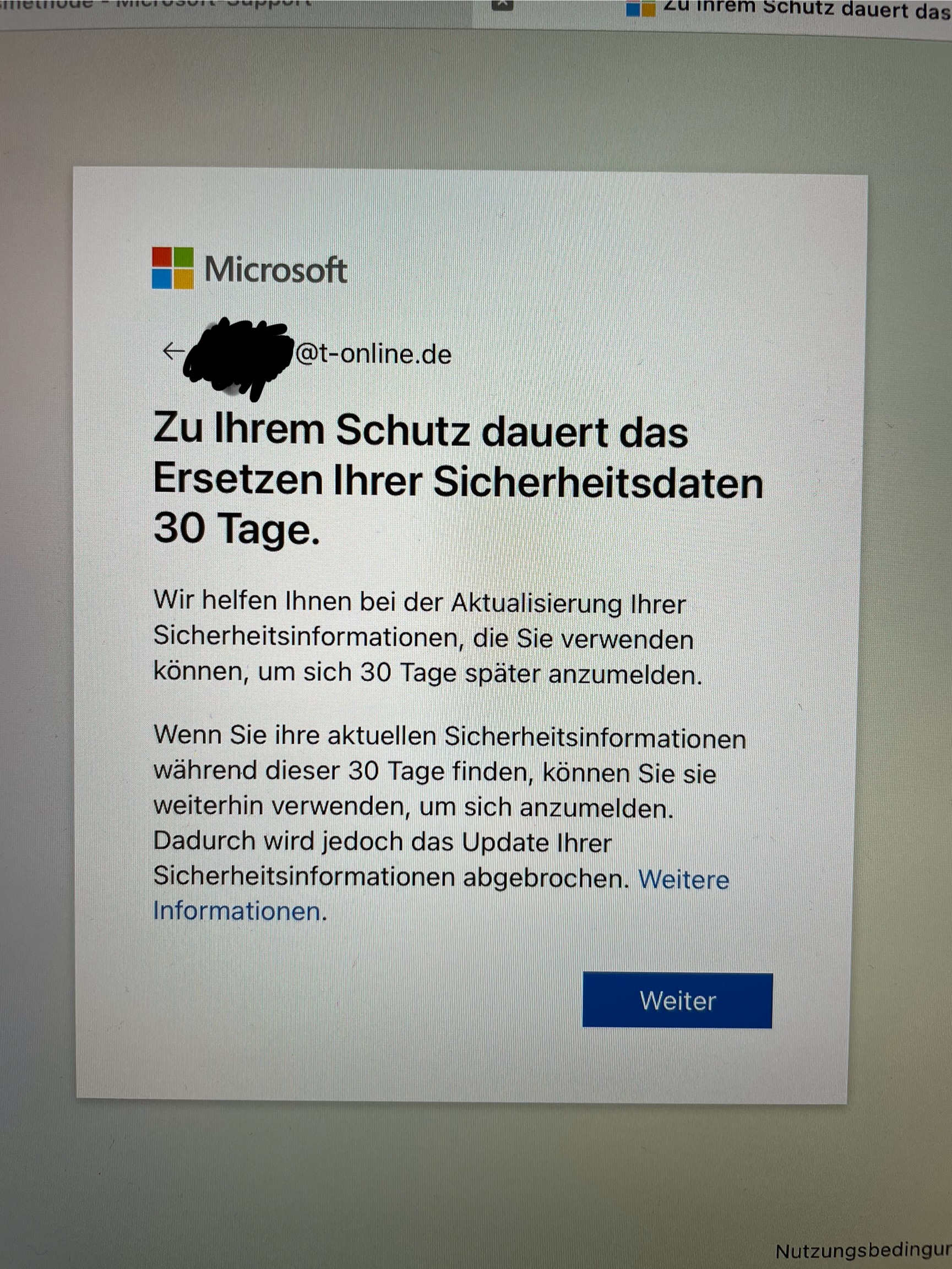

Ich will das jetzt nicht unbedingt an meinem Account ausprobieren, aber bist du dir sicher dass das Entfernen der 2fa nach 30 Tagen nicht funktioniert? (Das hat nichts mit einem Passwort Reset zu tun.)
Der einmalige Login ist doch Blödsinn! Entweder du kommst drauf oder eben nicht.
Wenn ich auf den Link klicke und dann die E-Mail Adresse meines Schwiegervaters eingebe, dann will er den Code der 2FA.
Den habe ich aber ja leider nicht, da fremde Mailadresse.

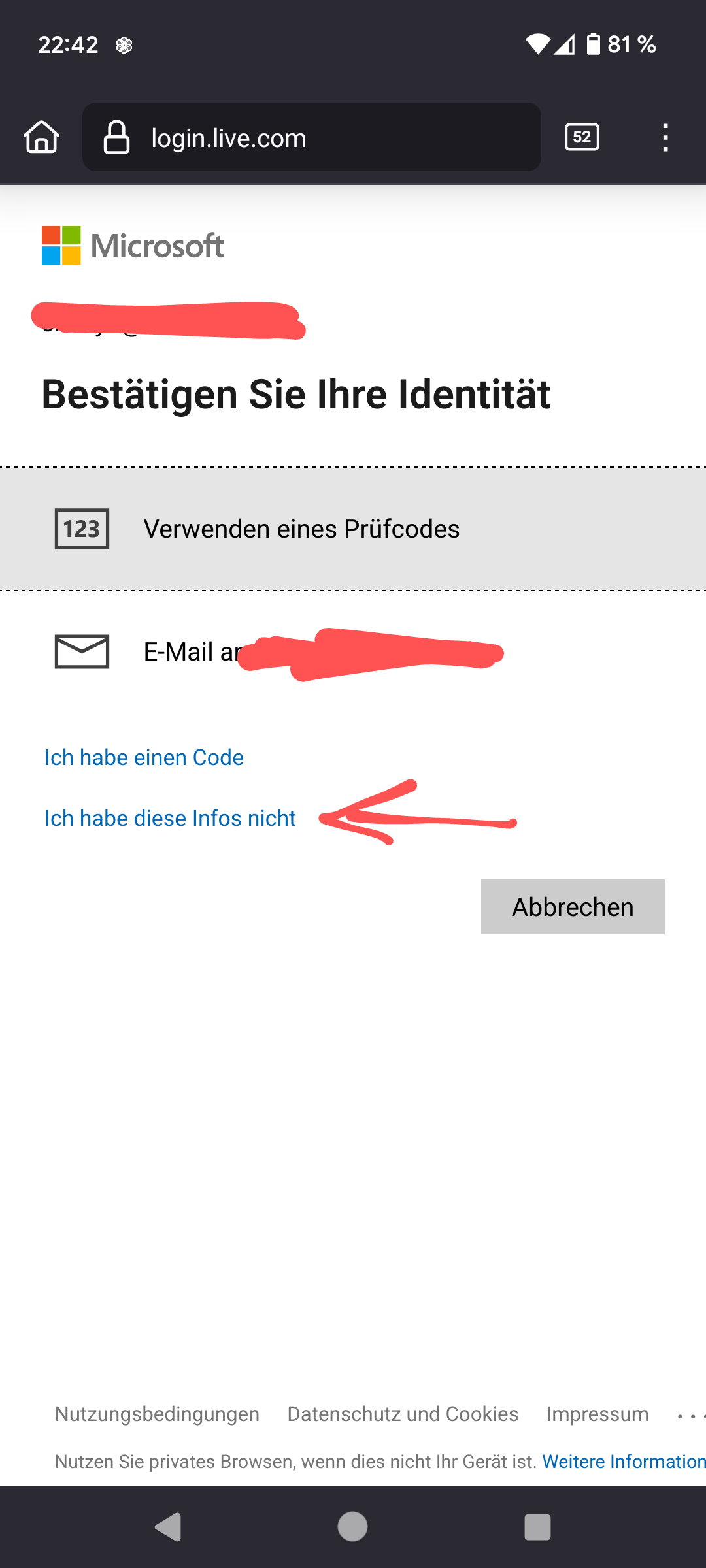

Dann geht nur „Ich habe diese Info nicht“ und da gehts dann nicht weiter, da die Wiederherstellung immer abgelehnt wird.
Wenn ich da auf Weiter klicke, komme ich nur zu dem Formular.

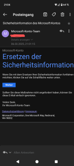

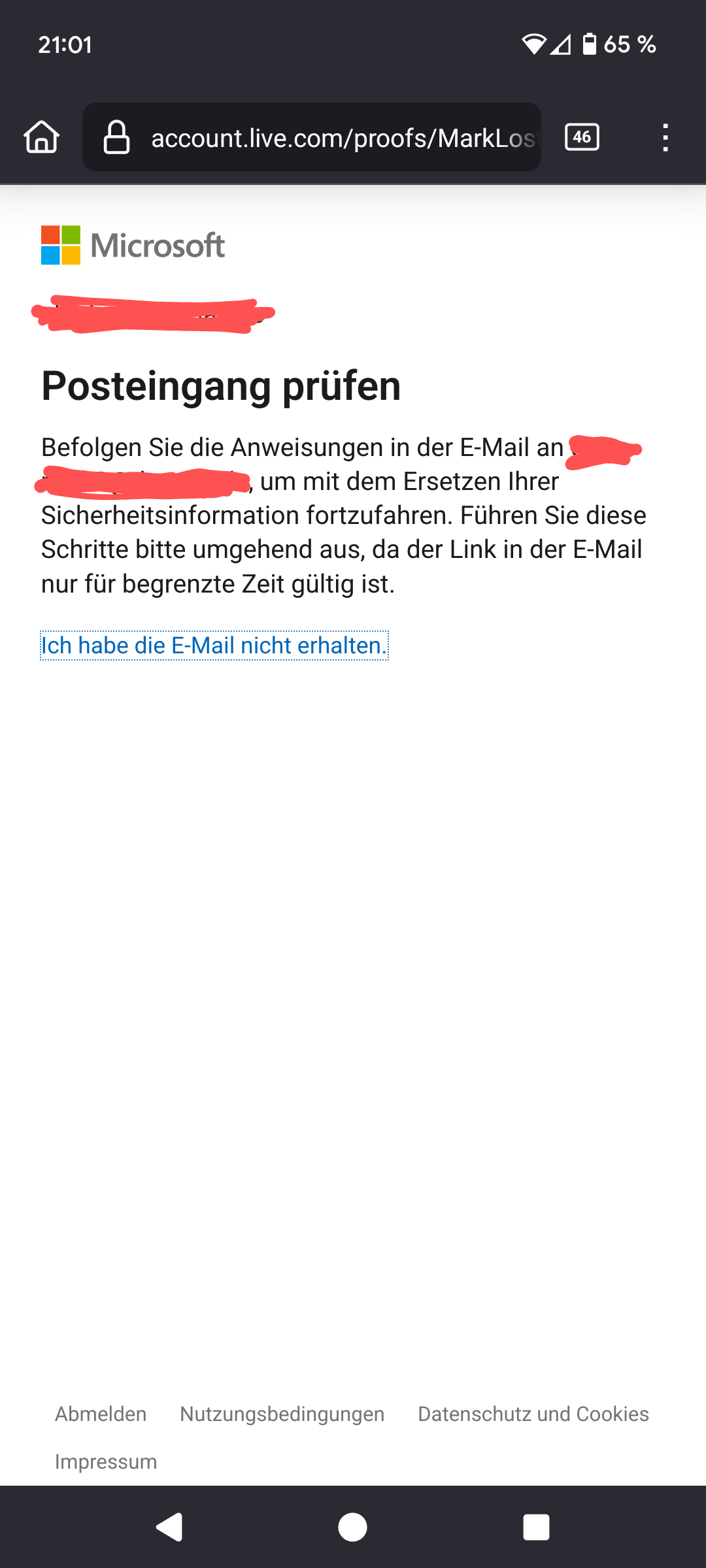

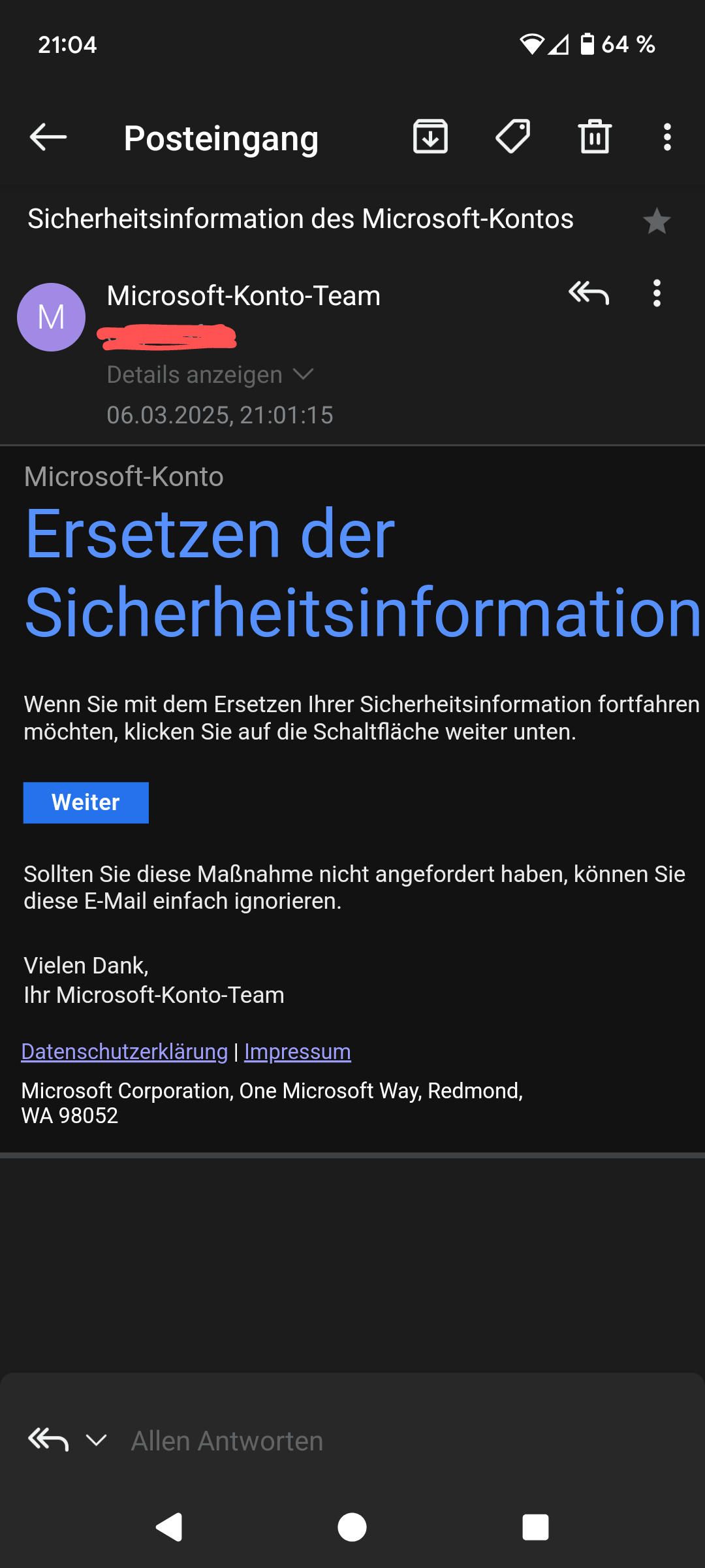

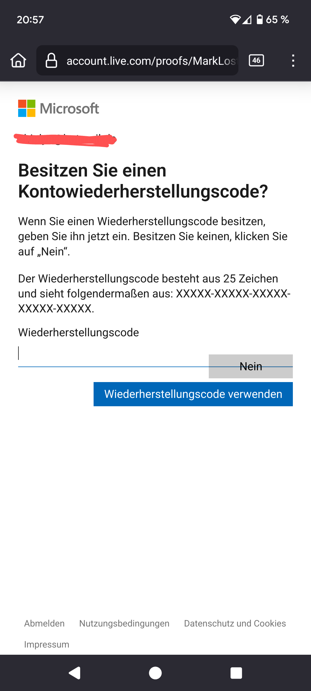

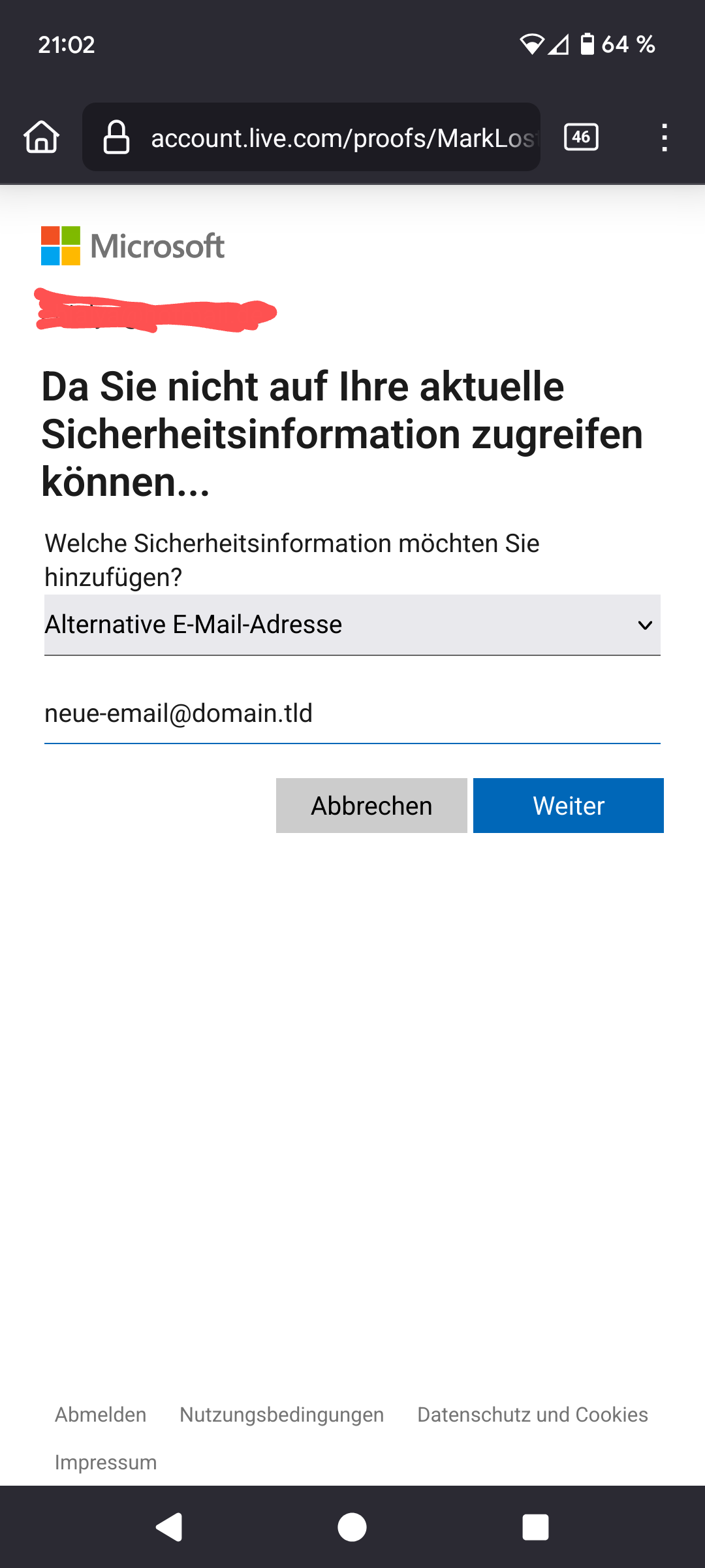

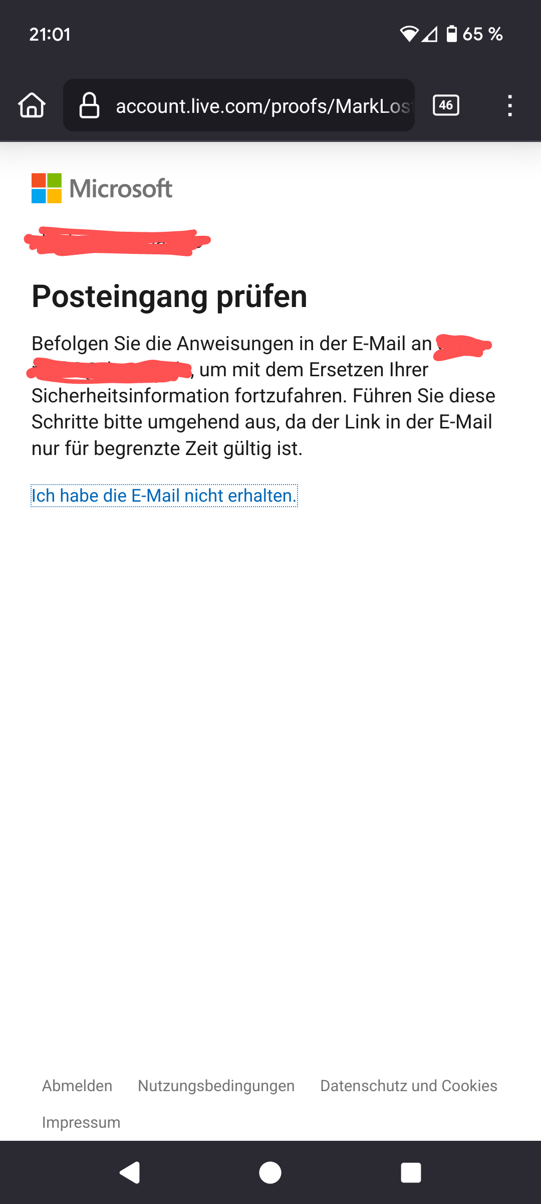

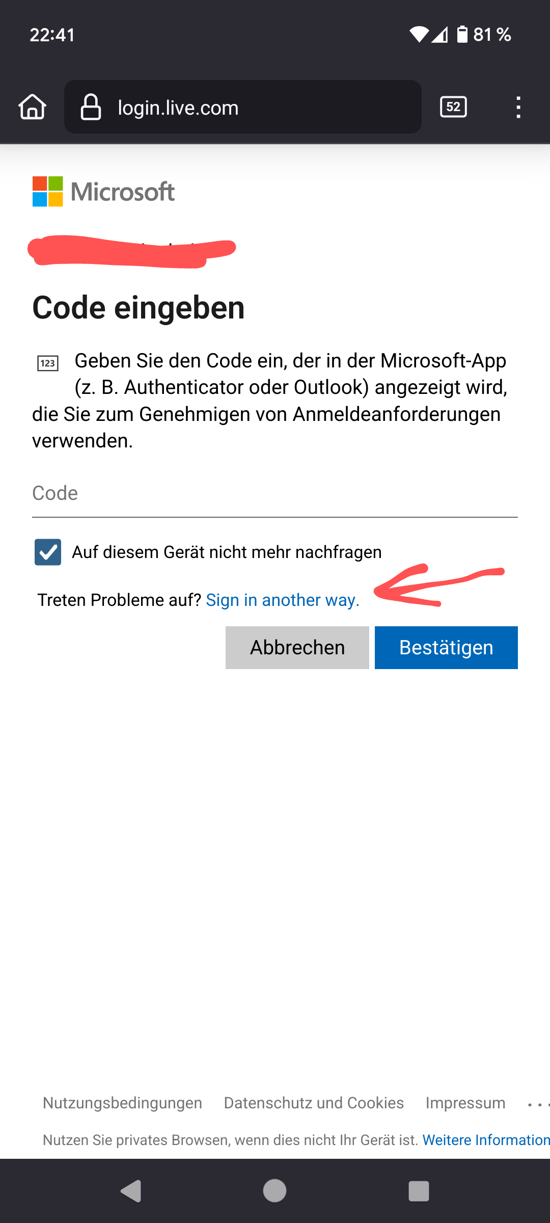

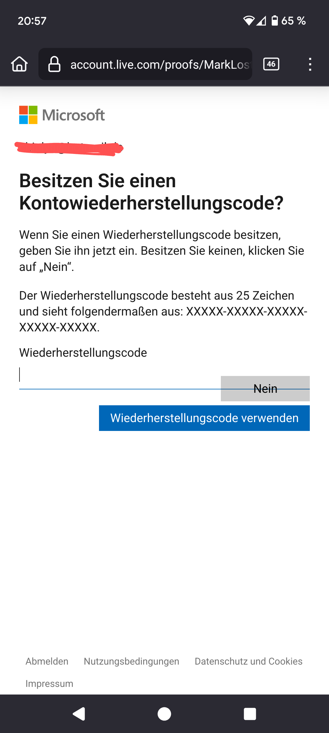

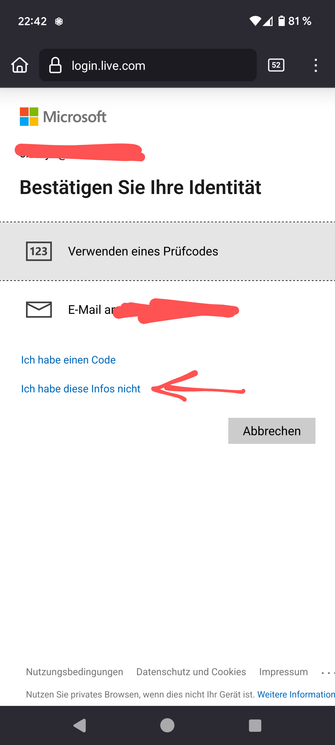

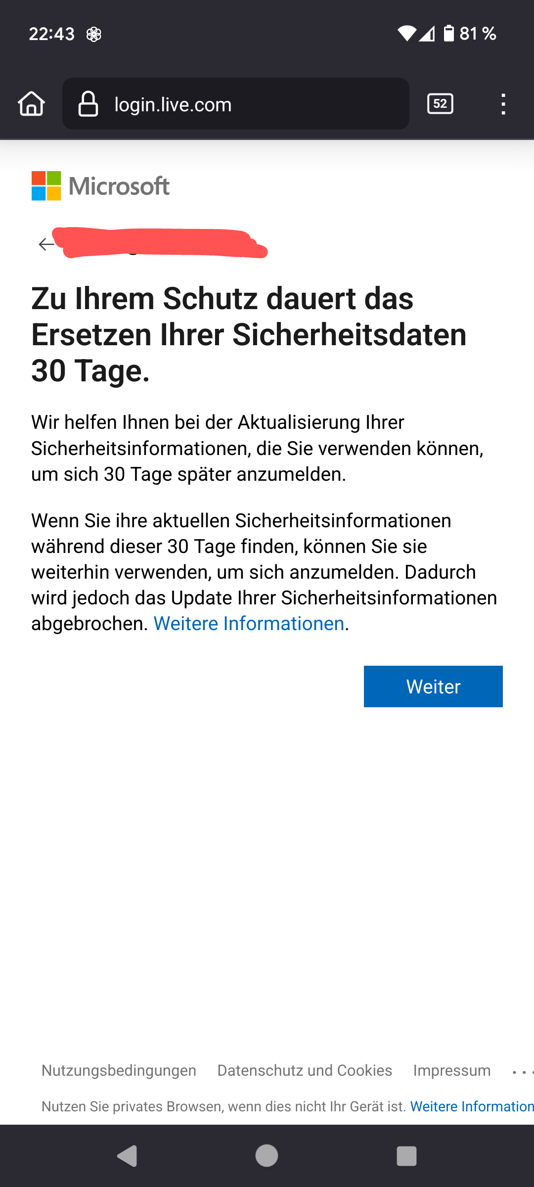

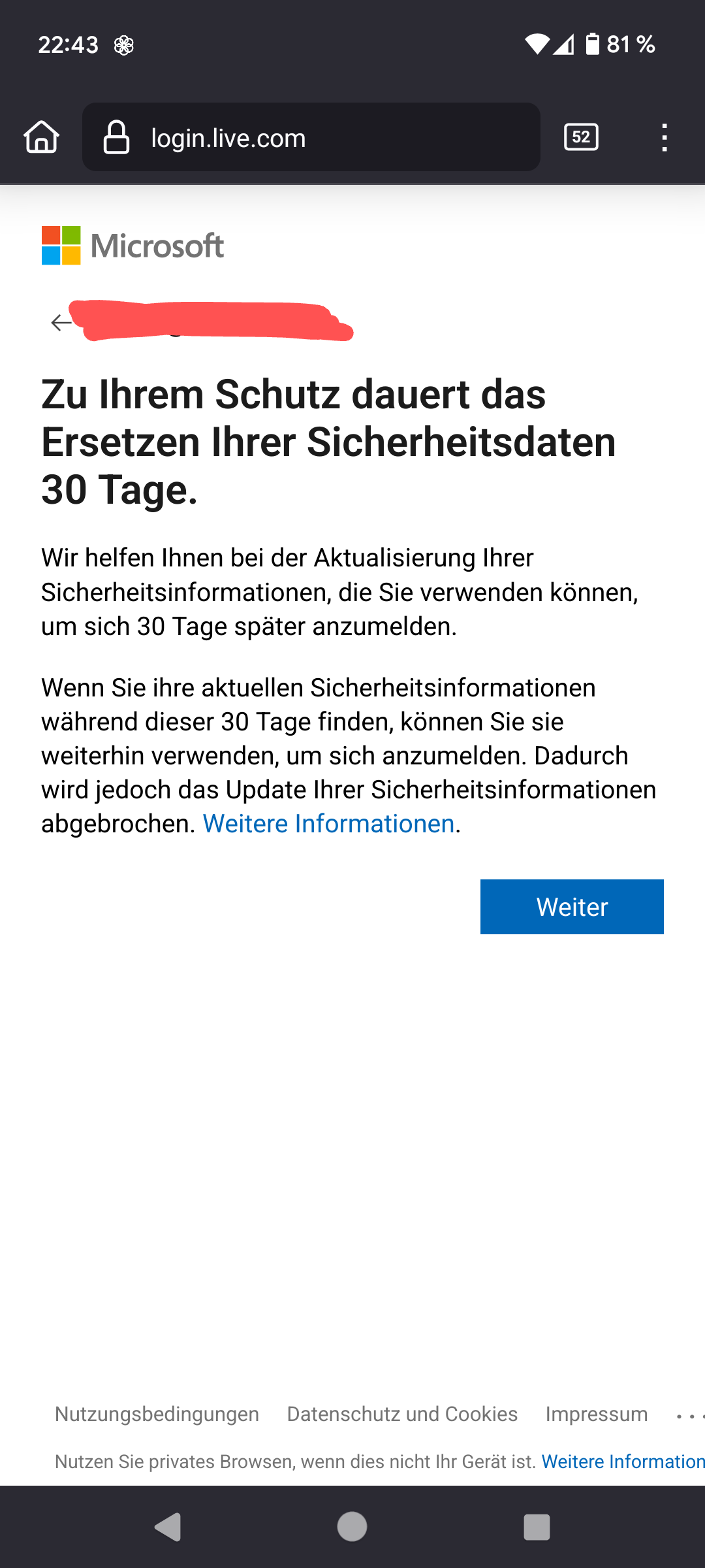

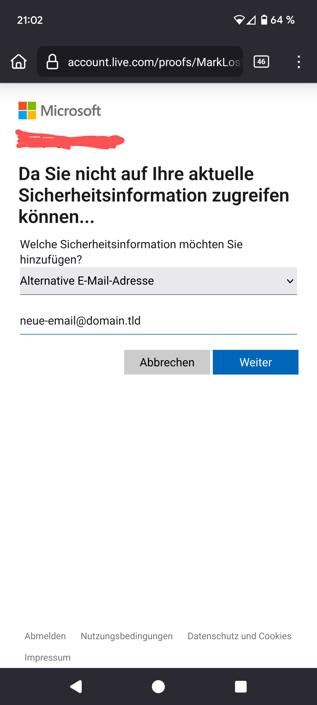

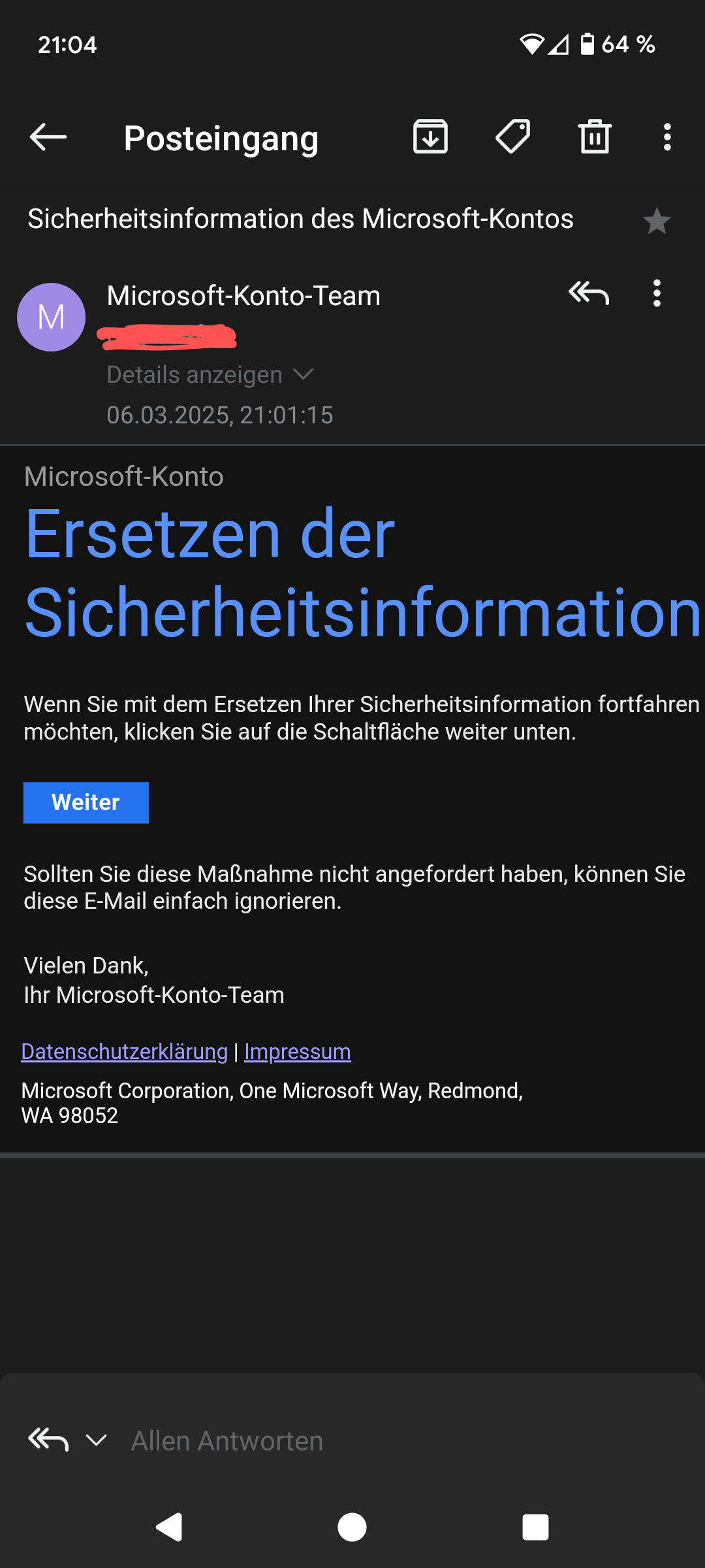

Das glaube ich nicht. Irgendwas machst du falsch. Ich habe das jetzt von einem fremden Computer mit meinem Konto vollständig ausprobiert.
Mache bitte Screenshots von jedem einzelnen Schritt/Seite, von der 2fa-Eingabe bis zur Seite der Ablehnung. (Und bitte die privaten Informationen unkenntlich machen, so wie ich es auch in meinen Screenshots vorgemacht habe.)
Was mir bei dir gerade aufgefallen ist:
Warum hast du eine t-online.de Adresse als Microsoft login? Bei mir ist das eine live.de oder hotmail.de etc E-Mail-Adresse !?!

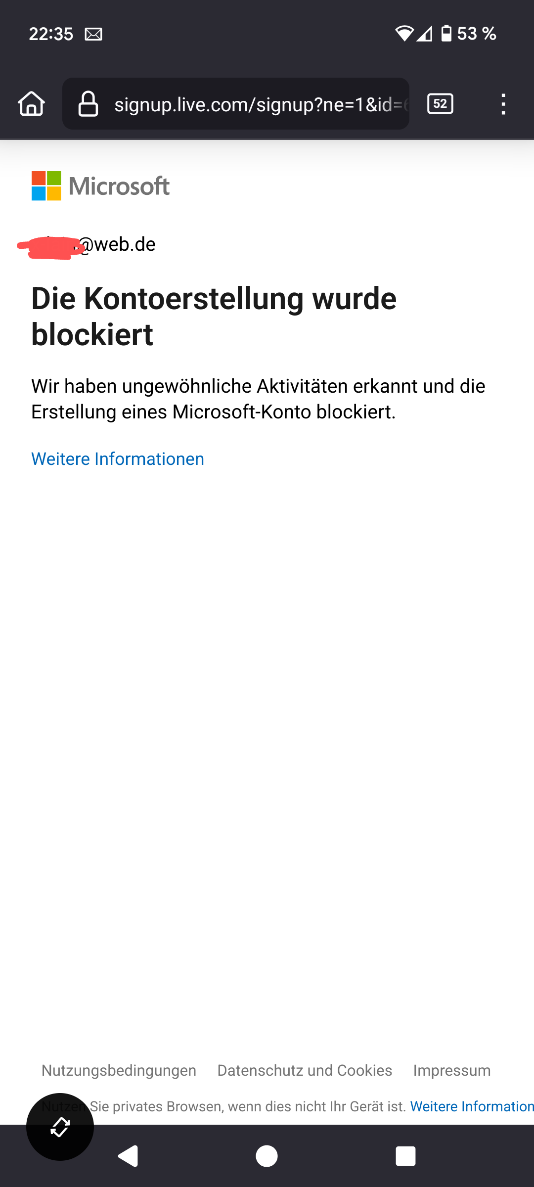

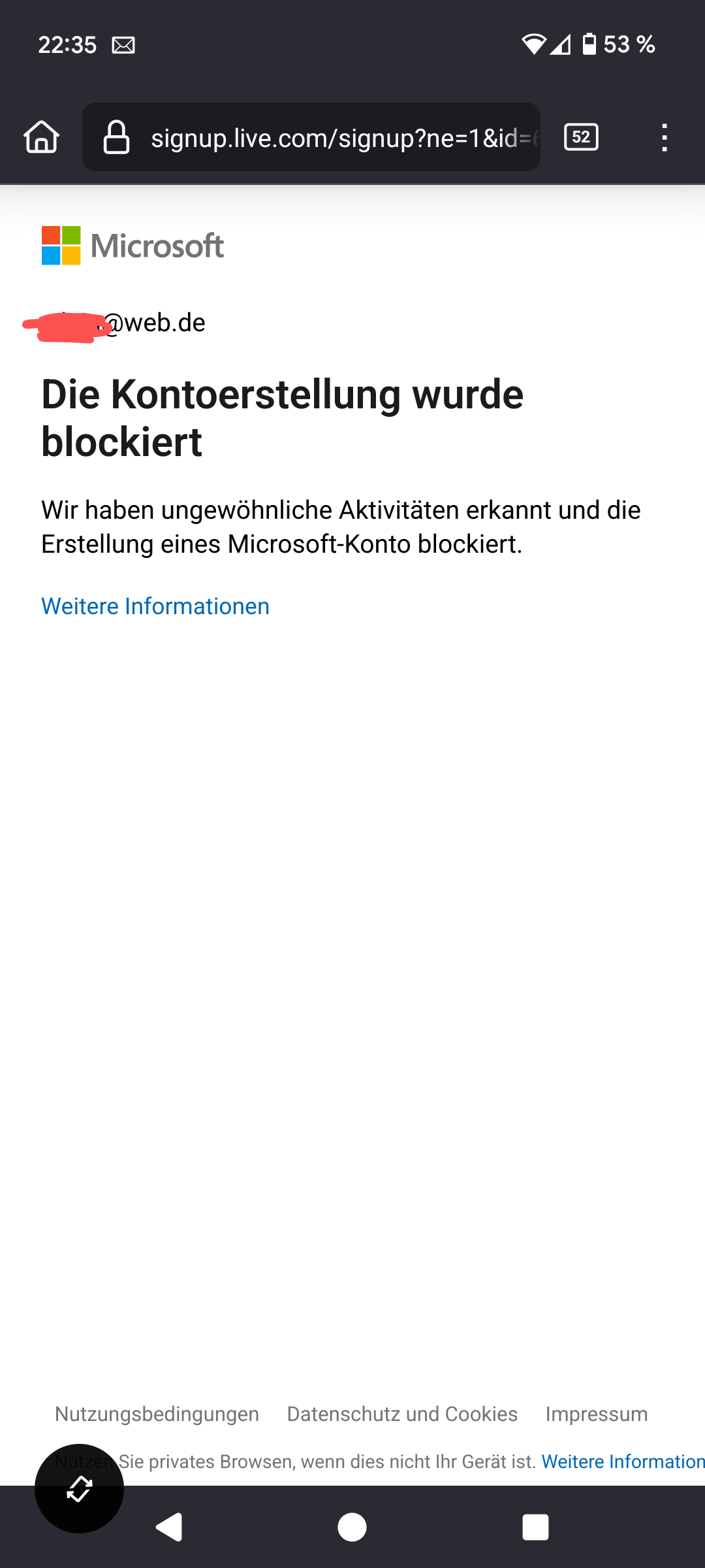

Habe es gerade mal ausprobiert. Im übrigen werden keine privaten Domains akzeptiert! Mit meiner web.de Adresse kam dann eine Fehlermeldung dass es Wartungsarbeiten gibt. Nach fünf Anläufen habe ich es mal eben schnell nicht hinbekommen.
Das geht Problemlos.
Hab ich Privat und bei Bekannten (egal ob GMX, Web oder Mail.de) und wir im Gartenverein mit ner Vereins Domain so gemacht, alles kein Problem
@00Julius
Mailbox.org ist keine private Domain.
@bisy
Danke für den Hinweis. Dann scheine ich wohl durch meine Spielereien mittlerweile blockiert zu werden.. 😅
Ich komme bis Bild 3 von Dir und dann komme ich zu einem Formular zur Wiederherstellung.
Account-Mail
Alternative Kontaktmail
Dann, ob ich Dienste von MS nutze (Skype, Hotmail oder Xbox)
Und dann ist Ebbe, da keine Dienste genutzt werden/wurden
