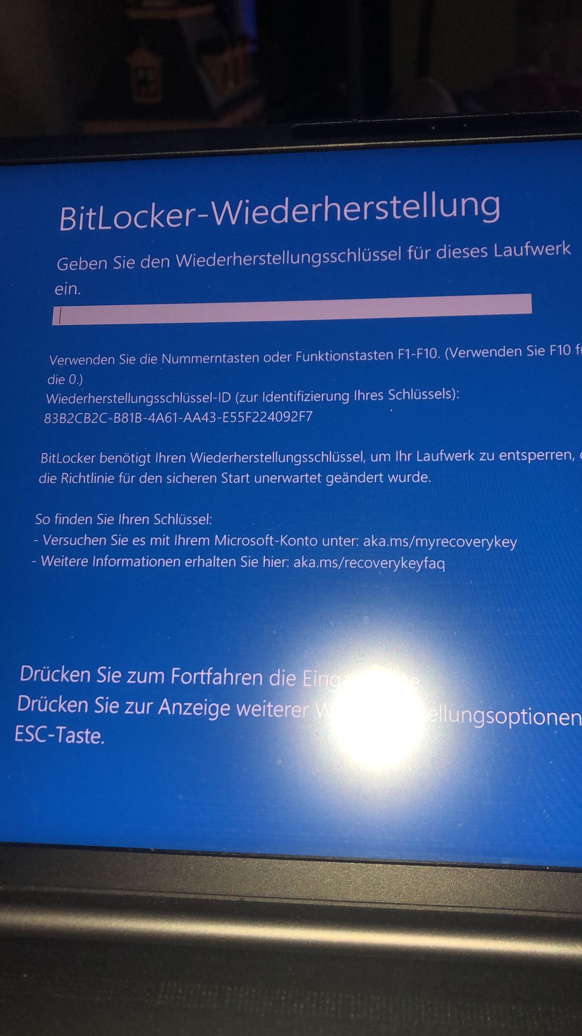

Kerasto schrieb:
Nach Installation weiterer Windows-Updates ist das Gerät auf einmal via Bitlocker verschlüsselt.
Was wird beim Hochfahren konkret angezeigt?
Steht da auf einem blauen Fenster "Bitlocker-Wiederherstellung"?
Dort stehen dann auch weitere Informationen. Wenn der Key im MS-Konto hinterlegt wäre, steht z.B. die E-Mail-Adresse des Accounts dabei.
Es steht meist auch dabei, warum ein Wiederherstellungsschlüssel abgefragt wird (z.B. weil Secure Boot deaktiviert oder die Startkonfiguration geändert wurde)
Wurde diesbezüglich was geändert oder das BIOS aktualisiert?

Hier ein Screenshot vom BitLocker.
Angeblich wurde der sichere Start geändert.
Das kann nur durch das BIOS-Update passiert sein, da mein Schwiegervater nicht mal weiß, was das BIOS ist.
Kann man das irgendwie rückgängig machen?
Secureboot haben wir schon aktiviert/deaktiviert, brachte keine Änderung.
Normalerweise sollte ein Firmware-Update vorher den Bitlocker Status checken und Bitlocker anhalten. Aber naja, ist nicht das erste über Windows-Update ausgelieferte UEFI-Update, was das nicht tut :|.
