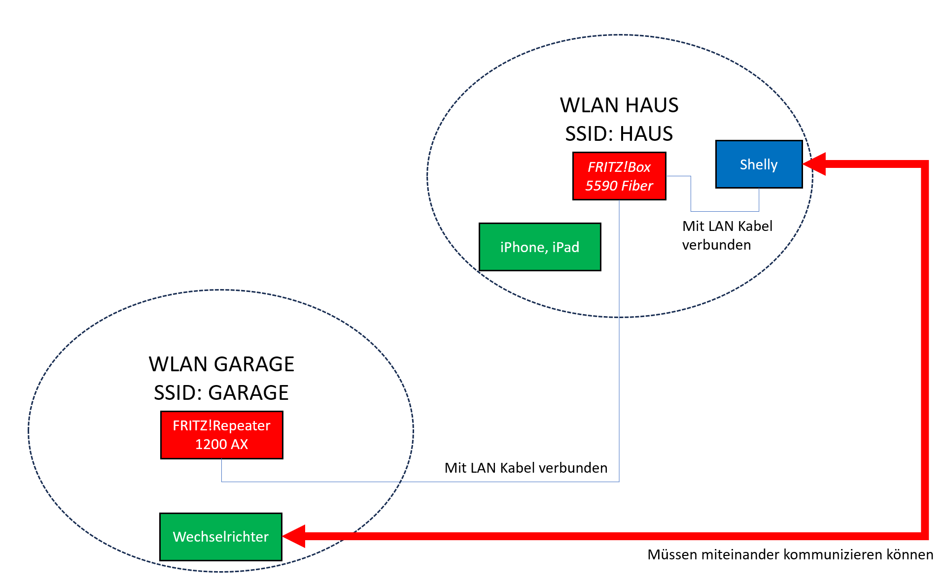

Mein Netzwerk besteht derzeit aus einer FRITZ!Box 5590 Fiber die ein eigenes WLAN Signal im Haus ausstrahlt und hier mobile Geräte wie Handys und Drucker bedient. Unter anderem ist an dieser FRITZ!Box auch per LAN Kabel mein Shelly-Balkonkraftwerk Smartmeter angeschlossen. Um Daten für mein Balkonkraftwerk verarbeiten zu können muss sich dieser im gleichen Netzwerk wie mein Wechselrichter befinden.
Das Problem ist, das der Wechselrichter außerhalb meiner normalen W-LAN Reichweite in der Garage befindet, deswegen habe ich mir einen Repeater zugelegt (FRITZ!Repeater 1200 AX). Diesen Repeater habe ich direkt per Kabel and die FRITZ!Box angeschlossen und erst einmal per MESH das W-LAN Signal erweitert. Das funktioniert nur leider mehr schlecht als recht, da sich der Wechselrichter totzdem immer weider versucht auf das schlechte W-LAN Signal im Haus eizuloggen.
Somit möchte ich jetzt am Repeater eine eigene SSID einrichten die sich von der Haus SSID unterscheidet und die nur für die Garage verwendet werden soll, sodass sich der Wechselrichter nicht mehr "verirren" kann.
Trotzdem muss der Wechselrichter noch mit dem Shelly aus meinem Haus W-LAN kommunizieren können.
Wie würdet ihr, bzw. wie müsste ich die Gräte konfigurieren? Wäre dies erst einmal eine LAN Brücke? Muss ich den DHCP oder bestimmte IP Kreise besonders konfigurieren?
Hier noch einmal versucht dargestellt der SOLL Zustand als "Grafik":
Vielen Dank für eure Hilfe!

Repeater als Access Point (LAN-Brücke) und EINE SSID, verwaltet vom Meshmaster FB5590.
Aber selbst wenn Du WLANs trennst vom Namen her, können diese, da der 1200AX ja via LAN an der 5590 hängt, natürlich auf alles zugreifen was im Haus ist, ist ja EIN Netzwerk.
Somit würden auch bei dem was Du aufgezeichnet hast sich Wechselrichter und Shelly "sehen", so lange die WLANs im selben Subnetz sind.

Die sind ja immer noch im selben Netz wenn du den AP änderst. Einfach nur an den AP das WLan rgestrieren.

Das Trennen in zwei SSIDs ist in meinen Augen nicht notwendig, man muss eben den Wechselrichter ins Netz bringen das der 1200AX aufspannt, das ist eh stärker und sollte eigenlich bevorzugt werden.
Aber falls notwendig kann man - wie ich auch schrieb - zwei separate SSIDs nutzen und somit zwei separate WLANs.
Ich würde das WLAN der FB dekativieren und nur das des 1200AX nehmen. Zuvor den Wechselrichter aus dem WLAN rauswerfen, dann in das einzig bestehende einbuchen und WLAN FB wieder aktivieren.
Damit sollte der Wechselrichter dauerhaft sich mit dem WLAN der des 1200AX begnügen.
So die Idee ....

Wenn der Repeater im mesh ist, wird er von der fritzbox automatisch überwacht. Da hast du keinerlei Möglichkeiten den Repeater zu steuern. Was du tun kannst… den Repeater aus dem mesh nehmen, als Ap in der Nähe des wechselrichter zu stellen und diesem seine eigene ssid /passwort zu geben.

Ich sehe nur, dass alle Geräte immer noch im selben Netz sind. Sollte daher funktionieren, ohne irgendwas zu ändern.
Korrekt: Unterschiedliche SSIDs bedeutet nicht, dass auch die Netze unterschiedlich sind.
Dennoch wäre es ausreichend ein MESH-Netzwerk daraus zu machen und die SSIDs anzugleichen.
Ist ja unerheblich, wenn ein Teil des MESH dann über ein LAN-Kabel läuft. 🤷‍♂️
