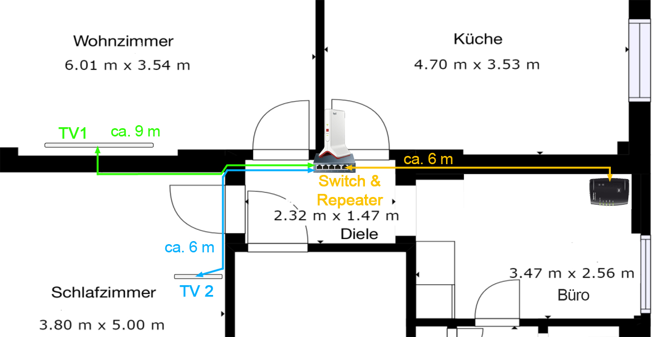

In 1,5 Wochen ziehe ich, innerhalb des Hauses, für ca. 1-2 Jahre um.
Am 09.09. wird, auf jeder Etage ein Zugang für den Glasfaseranschluss erstellt, an den mein Router (FritzBox 7560, 1&1) angeschloßen werden wird.
Da bereits jetzt feststeht, dass ich die Wohnung nur maximal 2 Jahre nutzen werde, soll nichts UP verlegt werden. Alle Kabel können aber "versteckt" verlegt werden.
Zur Verfügung steht, neben dem Router noch ein TP-Link Switch (TP-SG105)
Angeschlossen sollen:
1 x FritzRepeater 3000
2 x Smart-TV
Die "einfachste" Möglichkeit sehe ich darin, vom Büro und Standort des Routers, durch eine Wand zu bohren, und dort an den Switch zu gehen. Repeator daran direkt anschließen und platzieren, da Diele und zentral in der Wohnung.
Vom Switch dann an die Smart-TV. Dazu ebenfalls durch eine, bzw. 2 Wände.
Strecken:
Router > Switch: ca. 6m
Switch > TV1: ca. 9 - 12 m (gäbe event. unterschiedliche "Wege" ....)
Switch > TV2: ca. 6 m
Es könnte ggf. sein, dass in der Wand, an der Switch/Repeater stehen mehrere stromführende Kabel liegen (3x1,5² und 5x4²)
Bei den Kabeln hab ich an Cat7, bzw. Cat8 gedacht.
Fragen:
  1. Spräche etwas gravierendes technisches gegen diese Vorgehensweise?
  2. Sollte ich bei den Patchkabeln auf eine besondere, bzw. möglichst gute Abschirmung achten?
  3. Muss ich, was die Patchkabel zu den TV angeht, auf möglichst gute Übertragungsraten achten?
    Falls ja, gibt es von euch spezielle Empfehlungen?
Ich hab grad noch nachträglich ne Datei mit einem Übersichtsschema angehängt!
Ich bedanke mich im Voraus schon für hilfreiche Tips!
Herzliche Grüße
Bernd Heinrich
Man benutzt keine Patchkabel sondern Verlegekabel mit Netzwerkdosen (je nach Vorliebe Keystone). Auch Aufputz. Und erst recht in einem Wanddurchbruch.
Davon abgesehen:
1) Nein. Alles in Ordnung. Im Idealfall trennt man Netzwerk- und Stromkabel räumlich.
2) Eigentlich nicht. Standardware reicht.
3) Nein.
Hier liegt ein Standardfall mit kurzen Kabellängen vor. Besser immer gleich zwei Kabel verlegen. Wegen Redundanz und weil man dann nicht so schnell überall einen zusätzlichen Switch benötigt.
Wieso "erst recht in einem Wanddurchbruch? Ich stelle nicht "in Frage", sondern würds gern verstehen.
Zusatzinfo:
Das Haus in dem ich "umziehe" ist Eigentum. Je nach Entwicklung des Immobilienmarktes könnte es auch eine noch kürzere Wohndauer geben. Bei einem Verkauf würde sicher "radikal" umgebaut werden. Eine Investiotion in eine "vernünftige" Netzwerkverkabelung würde da sicher mit "weggerissen" werden.
Wenn diese Situation nicht gegeben wäre, würde ich ganz sicher mit Verlegekabeln arbeiten. Im Rahmen meiner Selbständigkeit und wohnen im oberen Bereich, gabs auch ne Netzwerkverkabelung. Die ließe sich aber leider nicht mehr, ohne großartigen Aufwand anpassen.
Daher die Idee mit Patchkabeln zu arbeiten.
Und ggf. auch, nach dem Hinweis @Bohnenhans erst mal ein Versuch, mit WLan ...
Danke für die bisherigen Tips!
Gruß
Bernd Heinrich
Weil du für das nackte Kabel einen kleineren Durchbruch machen musst als für ein Kabel mit Stecker.
Naja, wenns dir passt... Ich würde die dann aber trotzdem in AP-Dosen enden lassen und nicht direkt in die Geräte stöpseln.

Ja, dass wäre es ja auch. Abgesehen davon würde man die Kabel nicht sehen, weil in der Diele und im Schlafzimmer "Über-Tür-Regale" vorgesehen sind, um Abstellfläche zu bekommen. Lediglich im "Wohnzimmer", dass eigentlich eher ein (Musik-) Hörraum sein wird, nicht. Da käme ich dann "von hinten" (durch die Wand) an den Smart-TV.
Fotograf schrieb:
Wie soll man fertig konfektionierte Kabel durch Wände bekommen.
Aufgrund von Alter und Einschränkungen nach Herzinfarkt drücke ich mich um bestimmte Arbeiten herum und delegiere an den Nachwuchs. Rein werkzeugtechnisch sollte das mit Bosch-Blau-Bohrhammer und Profi-Bohrern, von 8 - 30 mm, kein gravierendes Problem sein .... 😉
