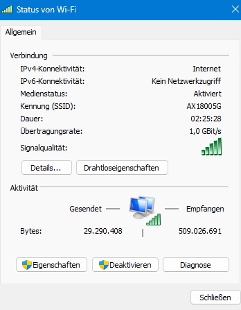

Ich habe bei uns im DG auch nur in einem Raum vekabelt (der allerdings mit 10 GBit) der Rest geht über WLAN
Mit Wifi 6E habe ich dann komplett stabile mindestens 1 GBIt = 105 Mbyte / sec über SMB - auch bei grösseren Entfernungen als auf dem Bild
Hier der Empfang ~ Diagonal maximal enfernt (4 Wände gemauert, Grundfläche ist bei uns~ 170 m^2 pro Etage und das fast Rand zu Rand.
So neueres WiFi ist doch echt gut geworden was Speed angeht und auch Pings zum Router vom Endgerät sind durch Acces Point 1x 10 GBit Switch - >2. 10 Gbit Switch -> Router 2 ms.
